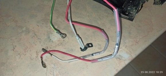

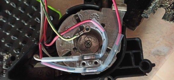

    walimar
    Posty: 64
    Ocena: 3
    Dzięki za info. Są zamontowane w środku pod grzałką (bojlerem).
    No to teraz następne pytanie - jak sprawdzić czy są dobre. Przypuszczam, że grzałce należy sprawdzić rezystancję i chyba podobnie czujnikowi temperatury. Tylko jakie znamionowe wartości rezystancji powinny mieć. A te bezpieczniki sprawdzić na ciągłość obwodu czy wg. innego parametru.

    No i wszystko jasne. Padł jeden z bezpieczników termicznych - ten z białą końcówką.
    Teraz jest pytanie, czy wymieniać tylko ten jeden czy od razu obydwa. Nie wiem czy one zużywają się w jakoś naturalny sposób czy tylko w chwili większego przeciążenia. Cena bezpiecznika nie jest duża (ok. 16 zł) i może lepiej i jego wymienić póki jest na wierzchu.
