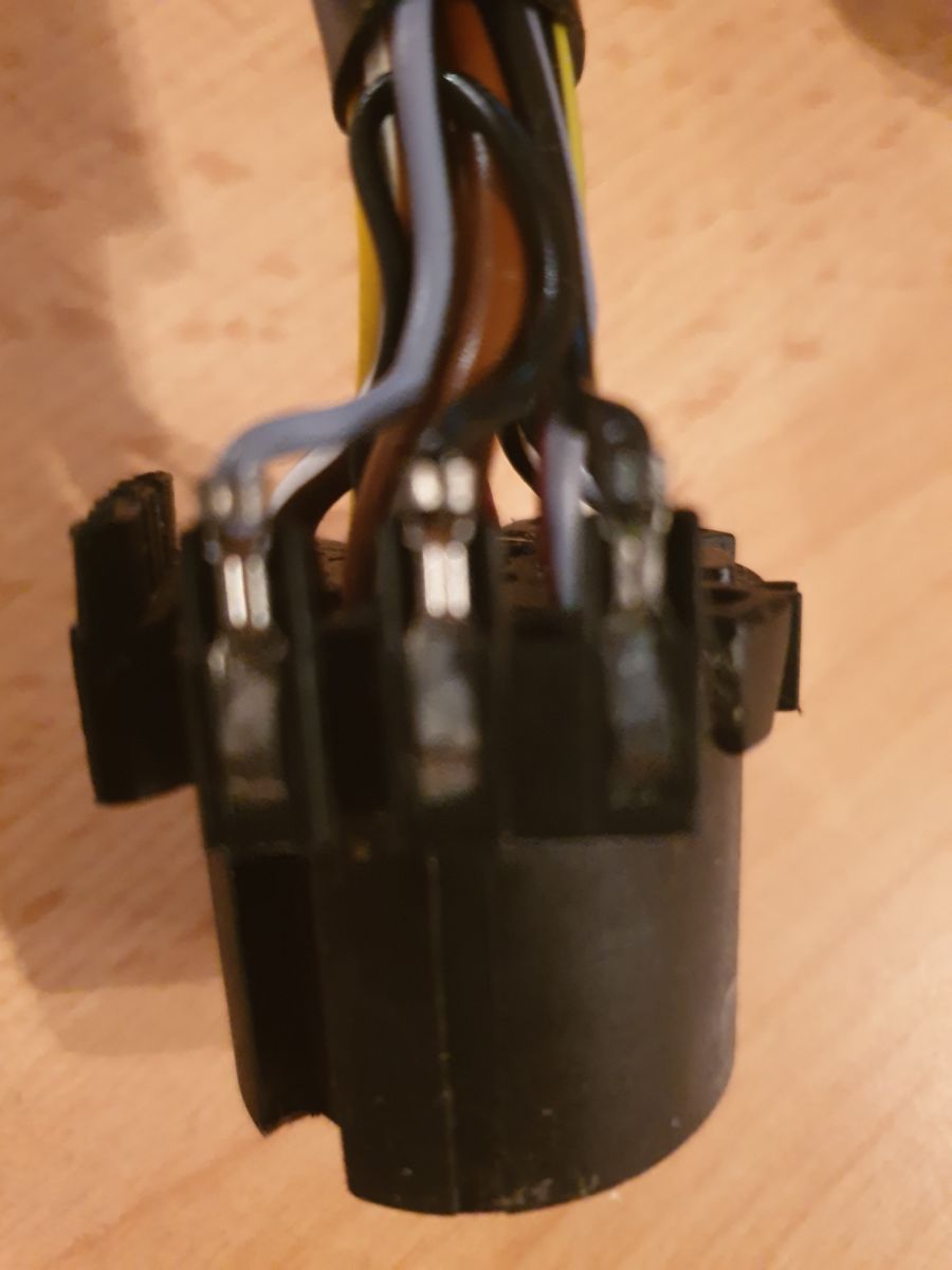

    Zainstalowałem w samochodzie hak holowniczy wraz z dedykowaną wiązką. Kierunkowskazy i światło stop są podawane na gniazdo przez moduł, natomiast pozycje i przeciwmgielne bezpośrednio (7 pinówka nie ma wstecznego).
    Dostałem gniazdo z bardzo podobnym rozwiązaniem:
    Osobówki - Gniazdo przyczepy z wyłącznikiem przeciwmgielnego
    Włożona wtyczka rozwiera styki i przerywa obwód do przeciwmgielnego w samochodzie. Zdaję sobie sprawę, że pomino najlepszego zabezpieczenia przed wodą wkrótce korozja owe styki dopadnie, w było nie było tam jest prawie 2A prądu.
    Z waszego doświadczenia: czy lepiej zmostkować przewody i fabrycznego przeciwmgielnego nie rozpinać czy zaufać stykom w gniazdku?
    Hak montowany na potrzeby bagażnika rowerowego, ale nie wykluczam pociągnięcia przyczepy w przyszłości.

    Styk widać, że jest porządny i nie powinno być z nim problemu. Więc ja bym mu zaufał. No chyba, że zdjęcie tego tak nie oddaje i styk jest kiepskiej jakości.
    Jedynie co to można jeszcze zrobić to zabezpieczyć styk i miejsca gdzie będą podłączone przewody wazeliną techniczną przed wilgocią.

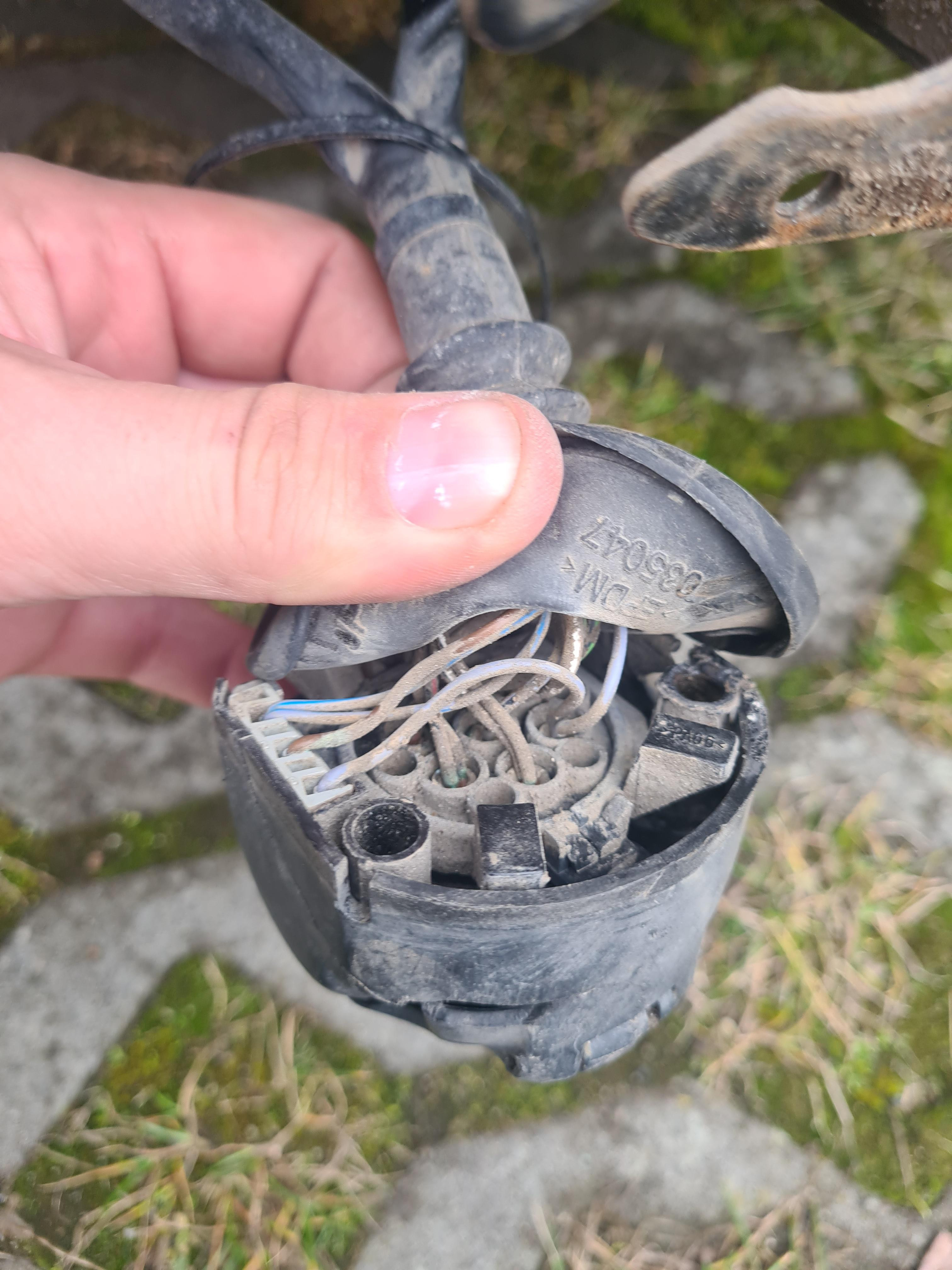

    Ja właśnie przeprowadzam podobna operacje tylko na 13 pinów, wiązka jest dedykowana do innego autka i powoli przezbrajam ja do mojego.
    W gniazdku nie ma żadnych blaszek tylko włącznik na trzy ślizgi / piny które były niemiłosiernie zaśniedziałe / skorodowane.
    Na fotkach jest już po wstępnym czyszczeniu, jednak chyba jeszcze widać zniszczenia.
    Hak kupiłem bez wiązki, ale z gniazdem na blaszkę, i to właśnie tym gniazdkiem będzie zastąpione to "nowoczesne" z włącznikiem.

    Zewrzyj,dużo aut po przeglądzie przyjeżdża na brak mgły z tyłu i te styki zawsze są problemem.Jak widzę hak i brak mgły to już wiem co za usterka.

    To zwykłe gniazdo tylko ma przełącznik który odłącza mgłę w aucie.Można to pominąć.
