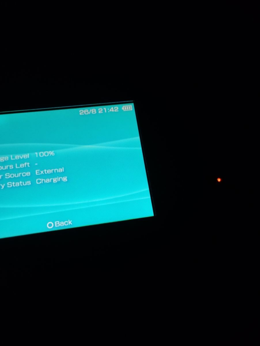

    Posiadam PSP slim (2004) znalazłem informację że jeśli się naładuje to lampka zmieni kolor z pomarańczowego na zielony a tak nie jest jak na załączonym obrazku i czy PSP ma zabezpieczenie przed przeładowaniem czy mogę zostawić. Je bez opieki pod ładowarką?Ładowanie PSP Slim (model 2004) - czy zmiana koloru na lampce, zabezpieczenie przed przeładowaniem

    Ale na lampe nie musisz się patrzeć w prawym górnym rogu masz Pokazną baterię ile zostało

    Prawidłowo działające PSP faktycznie tak działa - pomarańczowa dioda POWER sygnalizuje ładowanie, po całkowitym naładowaniu zmienia kolor na zielony. PSP ma zabezpieczenie przed przeładowaniem, więc możesz zostawić pod ładowarką, ale nie zalecam trzymania cały czas na ładowarce - baterie litowo-jonowe "nie lubią" być cały czas w pełni naładowane (powoli tracą na pojemności) - dlatego np.: podczas magazynowania tych baterii zazwyczaj poziom naładowania wynosi 50-70%.
