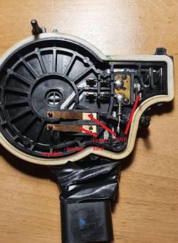

    I teraz rzecz która zastanawia mnie najbardziej. W silniku wycieraczek jest swojego rodzaju przekaźnik / krańcówka - nie wiem jak to nazwać.
    W określonej pozycji wycieraczek dwa zaznaczone styki są zwierane. Tylko że zwierane jest reset (12 v na nim jest ) z GND.
    Czy tak powinno być? Czy przypadkiem nie powinno być tak że na złączu reset brak napięcia a dopiero w określonej pozycji idzie na niego GND co informuje sterownik o właściwej pozycji wycieraczek?
    Już nie wiem co dalej mogę samodzielnie sprawdzić:(
    Pomierzyłem piny na module komfortu i to on generuje 12 v na złączu reset. Może tak musi być albo uszkodzony jest właśnie moduł.
    Podpowiecie?

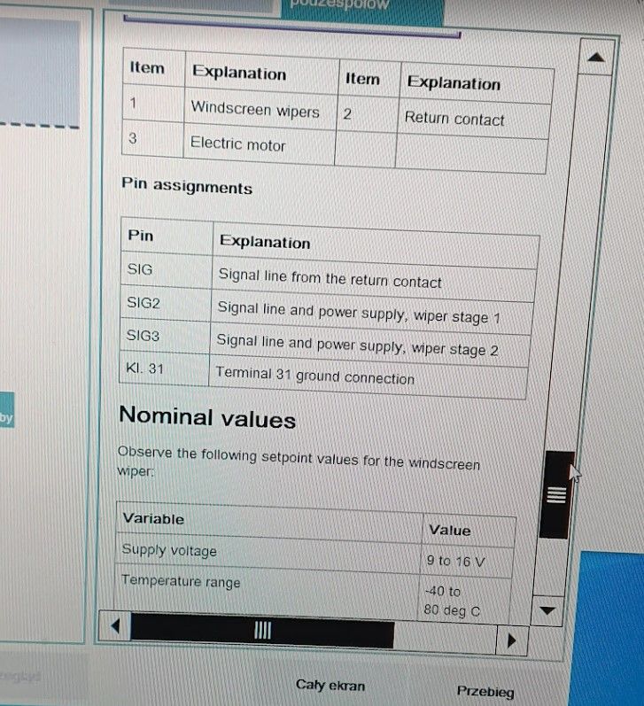

    andken999 napisał:
    Podobny przypadek miałem w BMW winowajcą był moduł komfortu tutaj jednak okazało się że to tylko zimne luty, poprawiłem i problem się już nie pojawił.
    Dziękuje za odpowiedź.
    Co dokładnie było nie tak z modułem? Nie dawał sygnału, zwierał coś ?
    U mnie najbardziej nurtuje mnie czy na ten przewód "reset" do silnika ma iść 12V czy nie. Nie mogę jak na razie takiej wiedzy zdobyć.
    W ISTA znalazłem schematy i dla silnika wycieraczek wygląda to tak jak poniżej.
    Chodzi o przewód pod zaciskiem 36. Brązowo zielony.
    Jak rozumiem ten schemat to na zacisk 36 powinna być raczej kierowana masa po zadziałaniu przełącznika.
    BMW F45: Wycieraczki przednie nie działają, błędy ISTA, komunikat o awarii
    Mam jeszcze taki schemat.

    No to już wiem trochę więcej.
    Na złącze reset ma iść napięcie 12V i to jest ok. W ten sposób informowany jest komputer o pozycji wyjściowej wycieraczek.
    Kupiłem drugi silniczek. Również nie działa.
    Dla próby przeciąłem tuż przy BCM kabel zasilający wolny tryb wycieraczek. (na nim mam zgłaszany błąd zwarcie lub przerwany obwód )
    i sprawdziłem czy nadal zgłaszany jest błąd. Tak jest zgłaszany:( Czyli prawdopodobnie nie ma zwarcia w instalacji tylko coś się dzieje w BDC.
