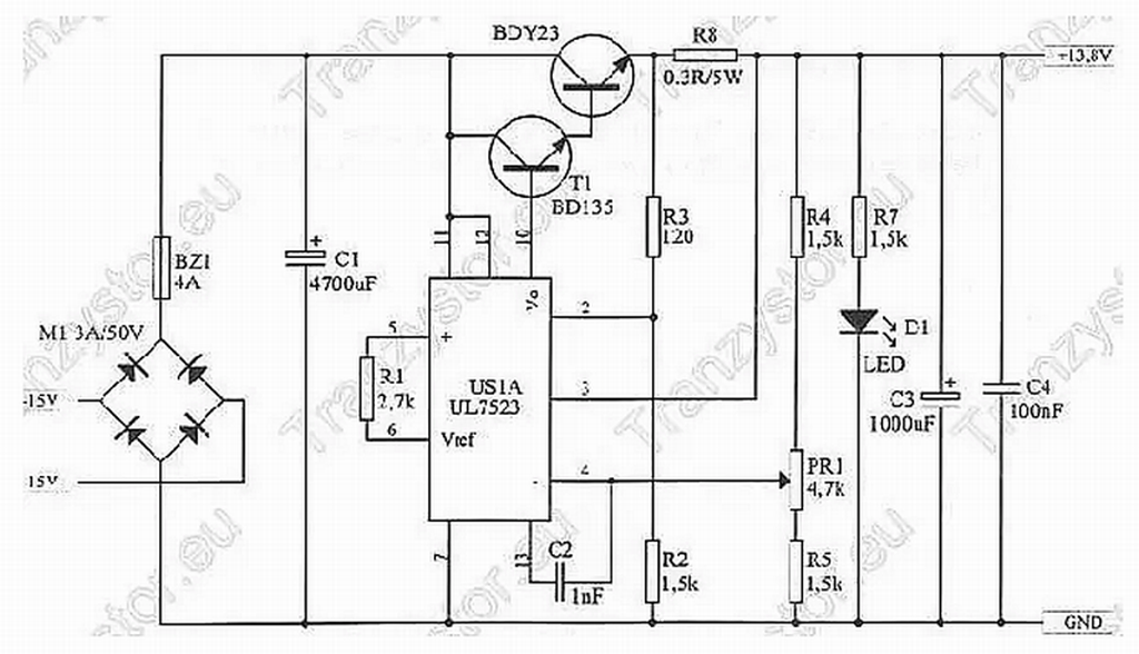

    Ostatnio znalazłem stary zasilacz do radia CB ZCB 3. Podłączyłem go do radia, ale po chwili użytkowania radio się wyłącza. Przy próbie użycia gruszki radio też się wyłącza. Po próbie przekręcania pokrętła RF gain na połowie radio też się wyłącza. Po wyłączeniu zasilacza radio się na chwilkę włącza, a potem wyłącza. Wie ktoś, co może być przyczyną?

    @Moradeusz Zmierz napięcie pod obciążeniem.

    Podłącz żarówkę 12V 21W

    Napięcie po podpięciu do radia wynosi ok. 13,13-13,20 V. Po zwiększeniu głośności napięcie spada do 10 V i jest nagły spadek do 8 V, a potem utrzymuje się na 2-3 V. Po wyłączeniu zasilacza napięcie wraca do 8 V na chwilę, potem do 13 V i spada do 0 V.

    Podłącz żarówkę - nie do końca wiadomo co do sprawności zasilacza
    Podaj typ radia
    Zasilacz prawdopodobnie jest uszkodzony.
