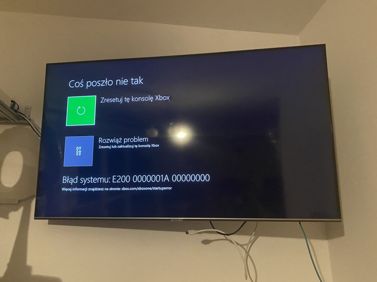

    Witam. Posiadam 2 konsole xbox one x. Obie posiadają taka sama usterke. Po podłaczeniu konsole robią 4 cykle, w momencie nacisniecia przycisku włączania jest dzwiek i podswietlone logo na 1 sek i sie wyłącza. Nie były rozbierane, nie mają sladów zalania. Na szybko od razu podmieniałem na sprawdzony zasilacz, zminiałem dysk ( odpowiednio przygotowany, pod inną sprawną konsolą sprawdzałem ) ale nic nie zmieniło. Zacząłem robić pomiary, sa napiecia 12v, 5v, 3,3v,1,2v... Przy przetwornicy ram nie ma niskiej rezystancji, mysłałem ze po Lanie mogło pójśc, lecz tez nic nie wskazuje żeby był uwalony ( chyba że sie myle ). Czy One x powinien ruszyć z wylutowanym układem Realtek 8111HM? Może ktos miał podobny problem i nakieruje, bo nie uważam żeby w 2 były uszkodzone SB.

    I jak kolego ? Wymyśliłeś coś? Niestety u nas dokładnie to samo, dodam ze tez logo nie zawsze się swieci i czy też trzy dni temu się u Ciebie aktualizowały? Przez moment próbowałam trzymać przycisk eject parowania i włączania i po 10 sekundach odłączyć eject potem parowanie i się uruchomiła na jakiś czas i pokazała błąd Xbox One X włącza sie na sekunde i samoczynnie wyłącza po czym u mnie padło zasilanie, może u Ciebie potym wstanie
