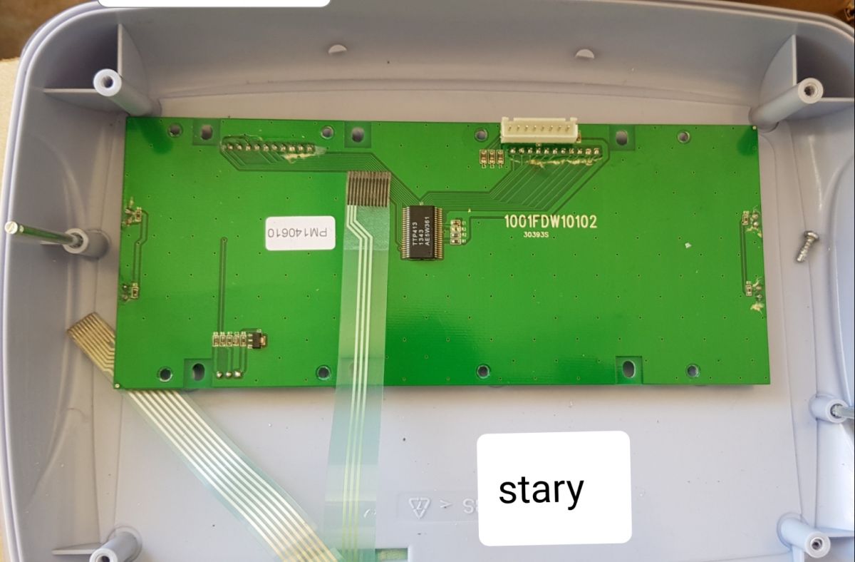

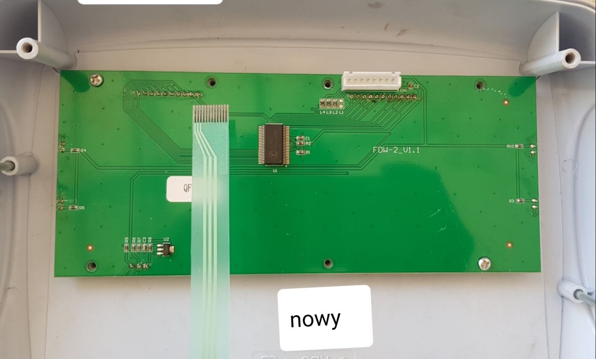

Jako, że ostatnio mój miernik wagowy Satis STB-7 upadł i wyswietlacz pokazywał tylko na 1/3 swojej powierzchni postanowiłem wymienić wyswietlacz by nie było potrzeby kalibracji wagi, nie było dostępnych samych wyświetlaczy więc zamówiłem cały miernik taki sam z myślą, że tylko przełoży wyświetlacze i będzie OK. Tylko, że jest jeden problem gdyż w nowym mierniki wyswietlacz jest już trochę na inne płytce i po podłączeniu do starego miernika jest tylko podswietlenie, nie dziala nic więcej. Płyty główne mierników mają takie same oznaczenia, wyświetlacze już nie.
Spotkał się ktoś z takim problemem, lub może czy istnieje możliwość podłączenia tego wyświetlacza
? Czy może najprościej będzie zrobić kalibrację na tym nowym mierniku, ale to znów wiąże się z przelutowywaniem kabli od czujników z platformy, które nie są na wtyczkę lecz wlutowane w płytkę miernika. W załączeniu podrzucam zdjecie tych wyświetlaczy.
