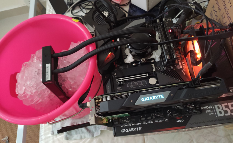

    ile chciałbyś uzyskać?
    Może pozostają Ci poeksperymentować, coś w tym stylu:
    Jak obniżyć temperatury procesora i7-8700K? Skalpowanie nie pomogło.
