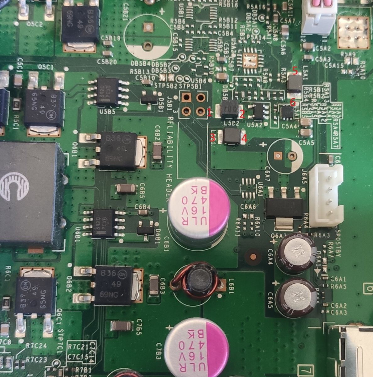

    Pomiary cewek:
    L5B2
    1. 0,00V
    2. 0,00V
    L5B1
    3. 5,08V
    4. 5,08V
    L5A1
    5. 0,03V
    6. 0,03V

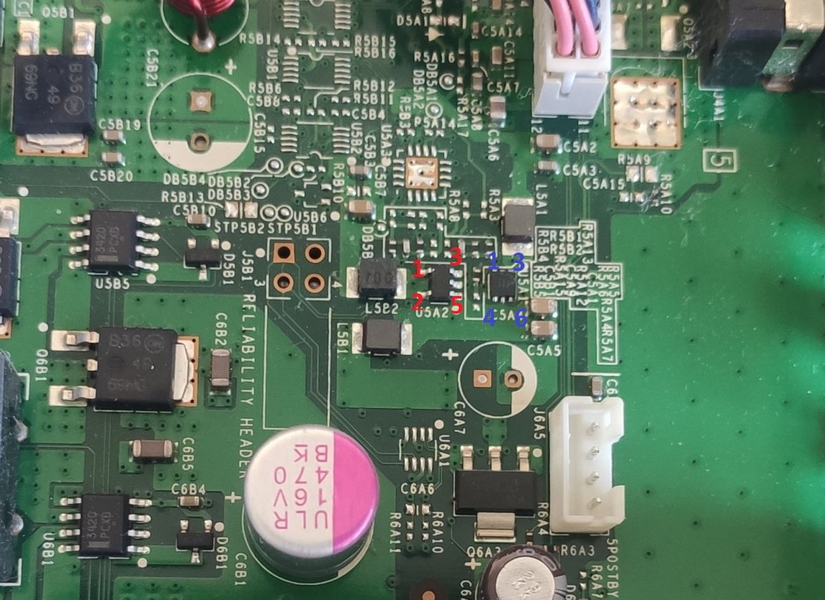

    Pomiary układów:
    XBox 360 martwy - brak reakcji na power, pomiary cewek i układów, wymiana zasilacza
    U5A2
    1. 0.00V
    2. 0.00V
    3. 0.03V
    4. 0.00V
    5. 5.00V
    U5A1
    1. 0.00V
    2. 0.00V
    3. 0.03V
    4. 5.08V
    5. 5.08V
    6. 0.00V

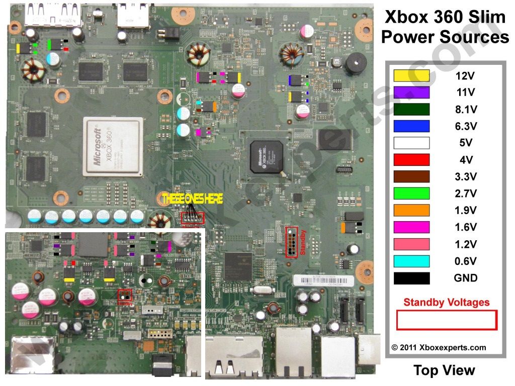

    Wedle tej ściągawki większości napiec brak.
    W J581
    pin 1 0,03V
    pin 2 0,00 V
    pin 3 0,03V
    pin 4 obecne 5V
    Kondensator C5821 napięcia 5V brak

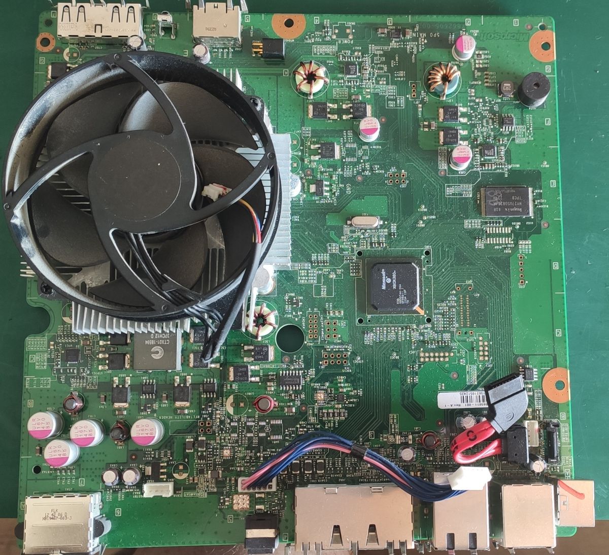

    To jest zdjęcie posiadanej prze ze mnie płyty:
    Poproszę o pomoc i naprowadzenie gdzie dalej dokonać pomiarów w celu wykrycia usterki.
    Prawdopodobnie będzie uszkodzony układ U5A1 po podmianie układu dam znać czy konsola ruszyła.
  • #2 20169806
    Dareczek007
    Temat do zamknięcia. Uszkodzona okazała się przetwornica napięcia 3V układ U5A1. Po wymianie układu konsola pracuję prawidłowo.
