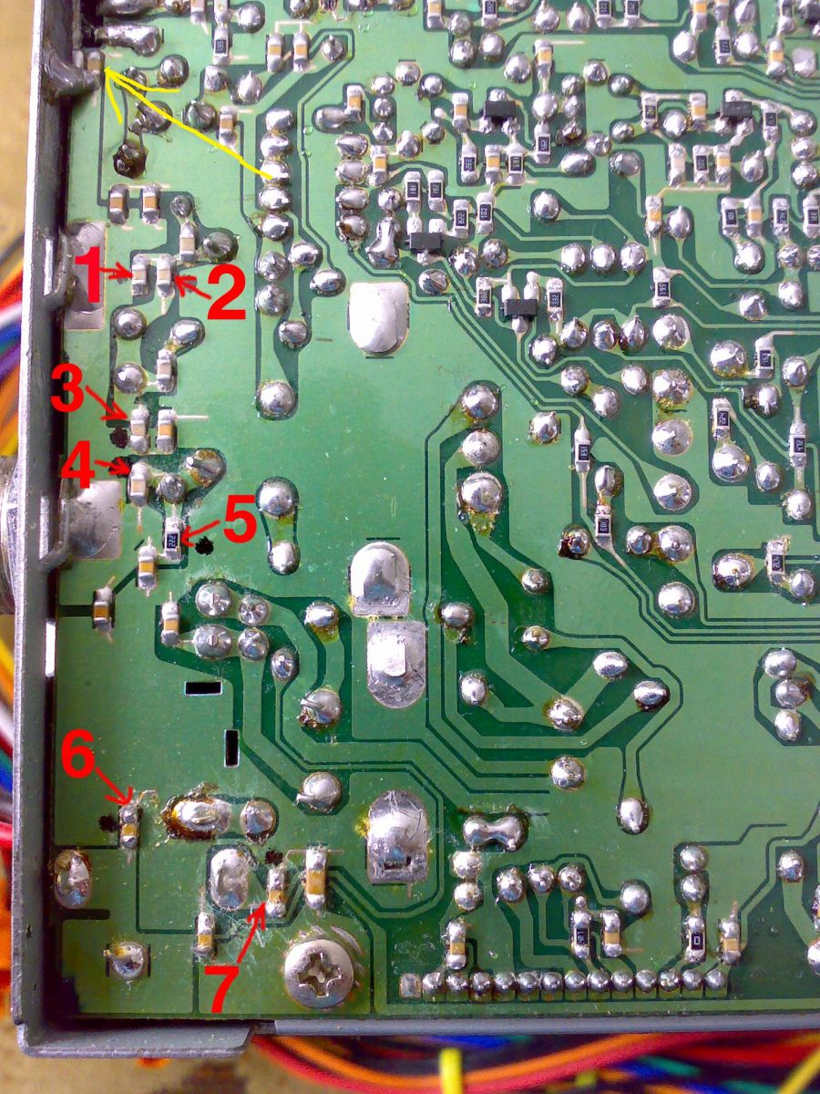

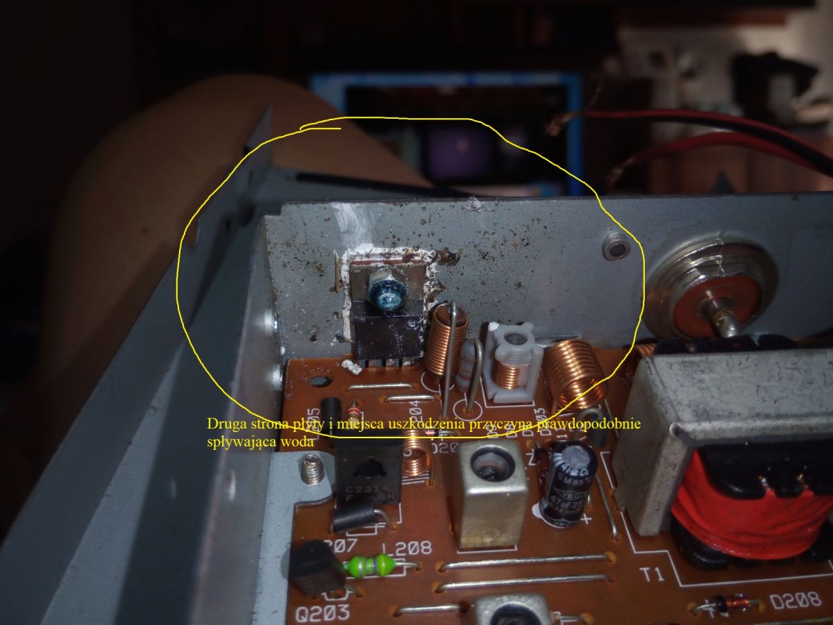

    Pierwsze zdjęcie nie jest mojego radia, chodzi tylko żeby pokazać element który poszedł z dymem w moim radyjku, żółta strzałka go wskazuje, natomiast na drugim zdjęciu będzie faktycznie moje radio razem z miejscem w którym upaliło ścieżkę wraz z tym elementem.

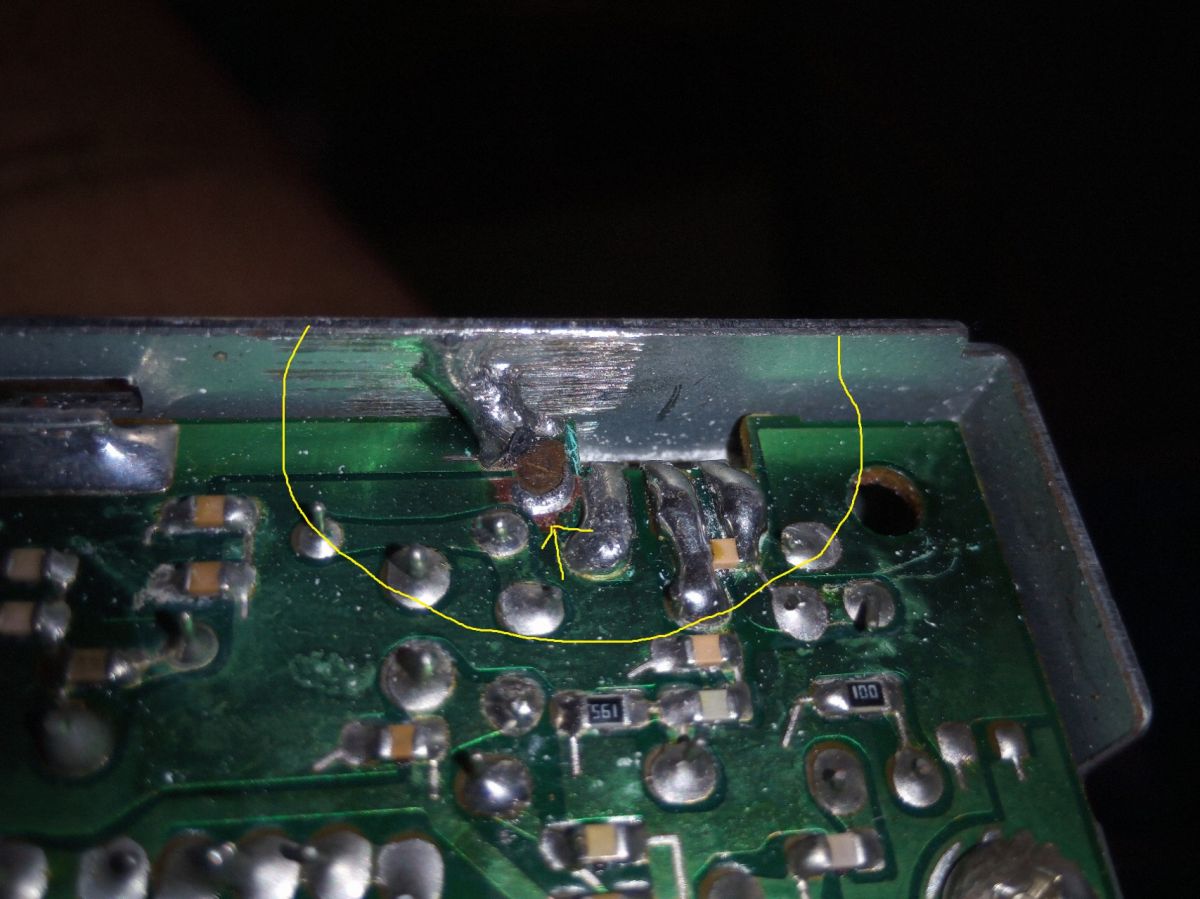

    Prawdopodobnie dostała się tam woda, na trzecim zdjęciu widać drugą stronę płyty i widać tam drobny pył który musiał się tam dostać prawdopodobnie z wodą.

    Tutaj dodaję trzecie zdjęcie drugiej strony płyty.

    Na oko to chłop w szpitalu umarł. Oddaj do naprawy. Kondensator po prostu odpadł. Był to jeden z wielu kondensatorów separujących GND. Jego brak nie ma wpływu ani na odbiór ani nadawanie.

    Wartość tego elementu to 10 nF. Możesz go sobie wstawić albo i nie, a i tak nic to nie zmieni. Zajmij się faktyczną usterką.
