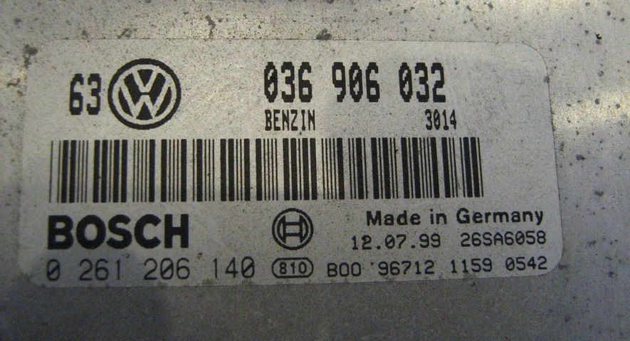

    Koledzy jak w temacie pilnie potrzebuje wsad do 036 906 032.

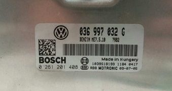

    Nie wiem o co chodzi ale sterownik zgłasza się w VCDS jako 036 997 032G

    Golf IV 1,4 benzyna bodajrze 99r albo 00r.
    Ogolnie podobno ktoś odłączył na chwilę zegary i po ponownym montażu już nie odpala. Auto niestety daleko odemnie i robię sterownik na stole.
    Wsad jakiś dziwny jak dla mnie dla tego chciał bym mieć pewność i dostać od kogoś oryginał pewny.

    Tak wiem, pod wieczór wgram i zobaczę co się dzieje. Ale czuję że sterownik jest ostro grzebany bo co innego na naklejce i w epromie niż w VCDS w sensie nr sterownika.
  • #11 20164459
    spinacz
    Czyli wynika z tego że flash jest wgrany z innego sterownika.

    Koledzy a ktoś z was posada wsad do 036 997 032G ? Bo tak identyfikuje ten sterownik VCDS.

    Kolego jak byś uważnie czytał to byś widział że wsad chciałem do 036906032 a g jest w nr 36 997 032G który rozpoznaje vcds i jest to zupełnie inny numer.

    Kolego bo chyba znów się nie rozumiemy mam sterownik z naklejka 036906032.
    VCDS ten sterownik widzi jako 036997032G.
    Wgrałem wsad eeprom od Ciebie ze sterownika 036906032 i zgłasza błąd eeprom.
    Tak czy inaczej jeśli odpali to wystarczy.

    majsterek12345 napisał:
    Pytałeś się o ecu z literką G taki ci dałem 036906032G
    zauważ że z G to całkiem inne numery w środku nie tylko końcówka numeru , numer 036 997 032G a to jest to samo co
    036 906 032
  • #30 20165521
