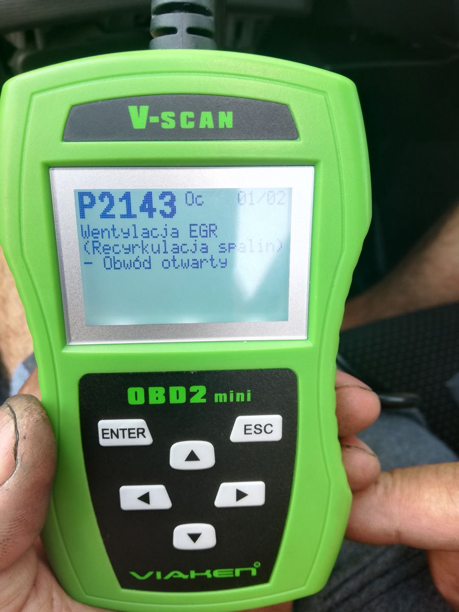

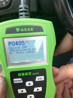

    ewelinamick
    Poziom 4  
    Witam serdecznie chciałabym zapytać wymieniłam egr na nowiutki a dalej mi wyskakują 2 błędy z odczytu, może to broi wtyczka która idzie od silnika do egr, już tak naprawdę nie wiem co jest z tym Francuzem. Może ktoś podpowie co może być przyczyną dalej z błędów wychodzi ze samochód nie z czytuje egr. Citroen c4 picasso - Problem z Egr wymieniony na nowy a dalej są błędy po skasowaniu Citroen c4 picasso - Problem z Egr wymieniony na nowy a dalej są błędy po skasowaniu

    ewelinamick
    Poziom 4  
    Okazało się że został przerwany kabelek
