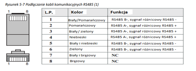

    Rozkład pinów mam jakoś tak napisany:
    Falownik SOFAR 3.3KTL-X czy istnieje możliwość połączenia z siecią przez RJ45
    Czyli z tego co mi się wydaję skrętkę z zaciśniętym etykiem RJ45 wpinam do falownika, obcinam kable i czy mogę np. żyłę biało-pomarańczową wpiąć w przejściówce do B, a pomarańczową do A? I czy to zadziała? A co mam wpiąć do GND? z drugiej strony zwykłym kabelkiem Ethernet od przejściówki do switcha? Jeżeli to zadziała to jak to potem skonfigurować?
