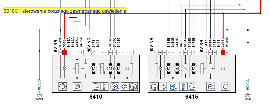

    Hej. Nie świeci mi podświetlenie które znajduje się w lewym lusterku u dołu. Powinno się zapalić przy otwarciu dni, albo otwarciu z pilota. Po podpięciu diody pod 12v dioda świeci. nie znalazłem nigdzie żadnego schematu, oraz żadnego tematu związanego z tym problemem. Czy ktoś jest w stanie mi pomóc?

    Obie strony są sterowane tym samym sygnałem, więc jeśli druga strona świeci, to sprawdź kable.

    Albo sama żarówka względnie dioda w oświetleniu.
    Wtedy raczej by nie świeciło po podpięciu pod 12V. :)

    To pozostają kable i wtyczki do przejrzenia - w Scenicu miałem kiedyś problem z tylnym światłem. Winny był styk masy w złączu lewej i prawej lampy tylnej - obudowa styki masy były zaśniedziałe, po wyczyszczeniu i zabezpieczeniu przed wilgocią problem się skończył.
