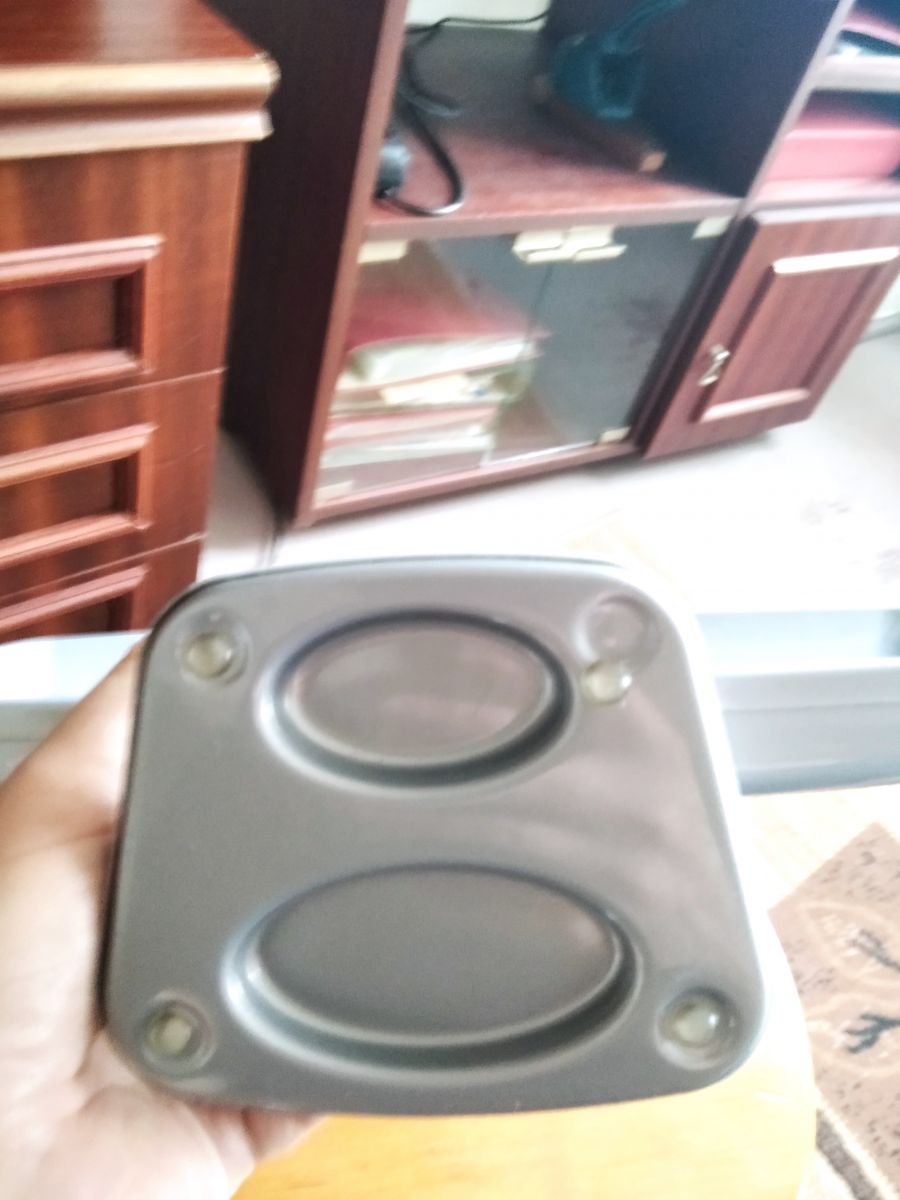

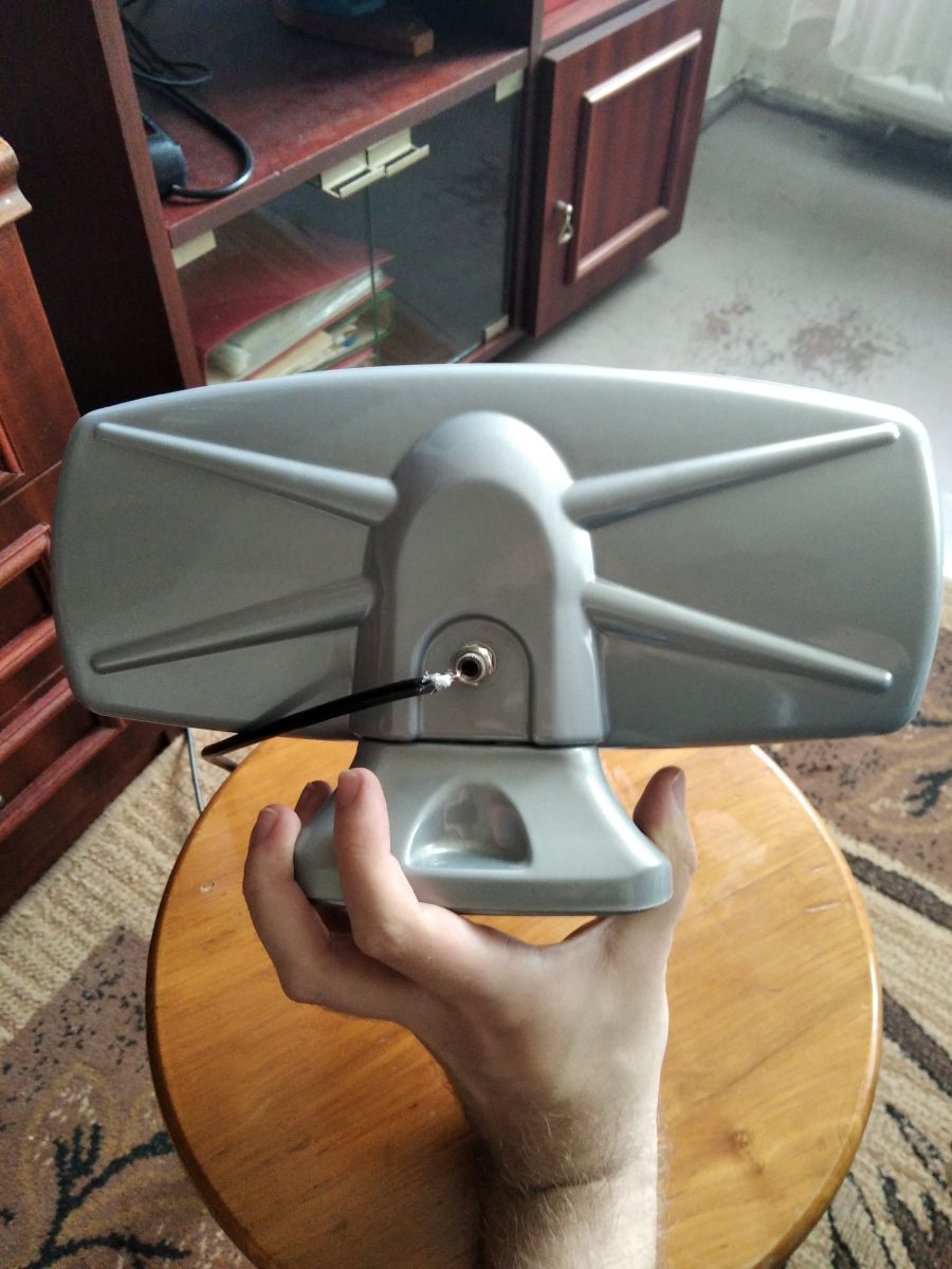

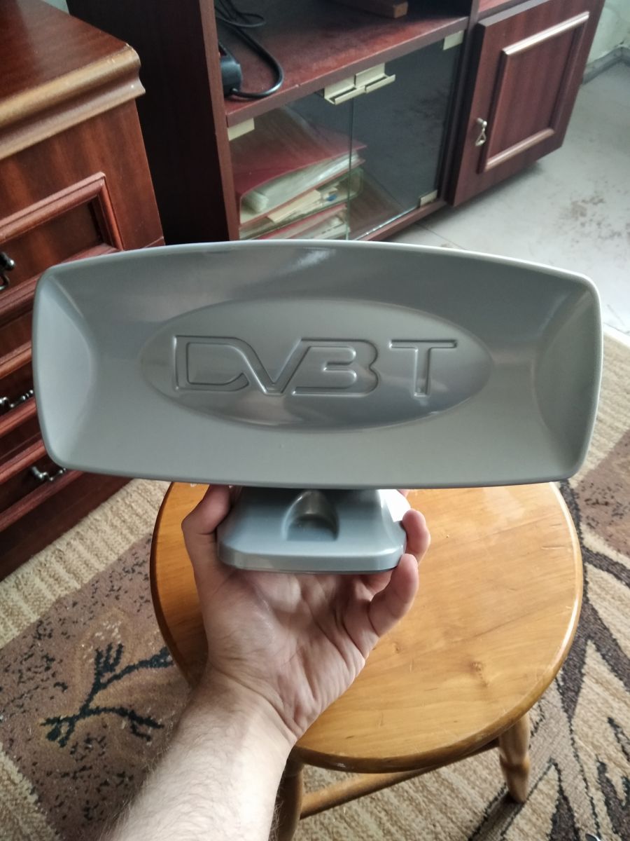

    rostov84
    Jak widać, nic markowego:
    Mocna antena pokojowa do DVB-T2 dla trudnych warunków - LG 42LS5600, Opticum R265 Lite Mocna antena pokojowa do DVB-T2 dla trudnych warunków - LG 42LS5600, Opticum R265 Lite Mocna antena pokojowa do DVB-T2 dla trudnych warunków - LG 42LS5600, Opticum R265 Lite
    Nie wiem, w jaki sposób określić poziom jakości i siły sygnału.
    Jak napisałem wcześniej, wszelkie instalacje zewnętrzne odpadają. Względy własnościowe.
    #10 20164877
    sosarek
    Może na początek zamontujesz w niej prawidłowo kabel?
    sosarek napisał:
    Jakie masz poziomy jakości i siły sygnału?
    Pomogłem? Kup mi kawę.
  • #11 20164922
    rostov84
    Fakt, z kabla osunęła się izolacja, jest to efekt ciągłych manipulacji anteną w poszukiwaniu sygnału. Ale i gdy antena była nowa, odbiór sygnału był słaby. To już jest generalnie antena któraś z kolei i na każdej był problem. Nie da się ukryć, że każda z nich była dość tania, ok. 50 zł, a za tę cenę, przy tych warunkach, trudno oczekiwać dobrego efektu. Dlatego pytam, jaki lepszy sprzęt wybrać.

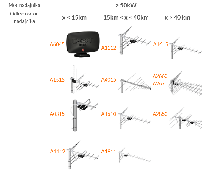

    #12 20164972
    _kli_
    Poziom 40  
    rostov84 napisał:
    odległość od nadajnika to ok. 40 km
    I najprawdopodobniej tak będzie u ciebie z każdą antena pokojową. Po prostu nadajnik masz za daleko i sygnał jest zbyt słaby. Nawet turbo wzmacniacz nie pomoże gdy sygnału jest "za mało". Większe szanse na odbiór może dać umieszczenie tej antenki na zewnątrz, np. na parapecie. Ale na początek - jak porodzono wyżej - porządnie osadź wtyk F na przewodzie.
    Z poniższej tabelki wynika, że tego typu antenki najlepiej zdają egzamin w sprzyjających warunkach, do 15 km od bardzo mocnych nadajników.
    https://www.dipol.com.pl/dobor_anteny_do_odbi...iemnej_telewizji_cyfrowej_dvb-t-t2_bib217.htm
    Nie musisz na forum podawać dokładnej lokalizacji miejsca odbioru. Dla lepszej orientacji wystarczy nam kod pocztowy i ewentualnie nazwa ulicy.
