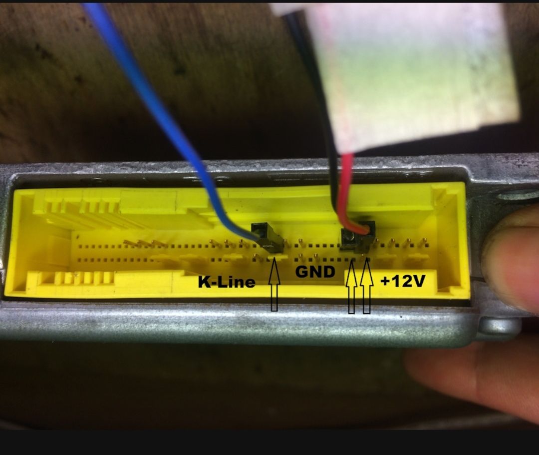

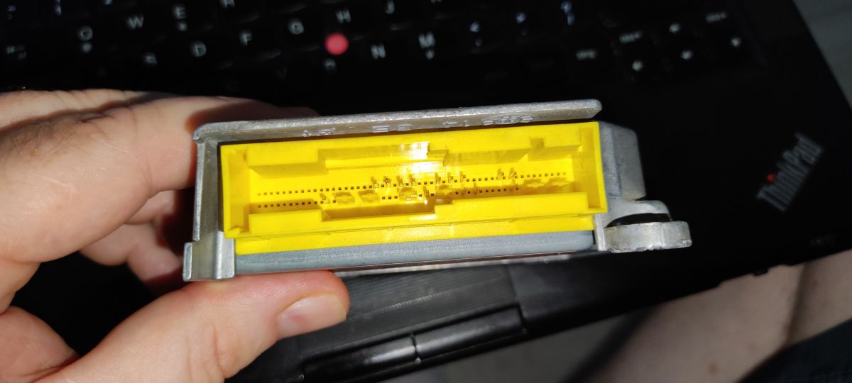

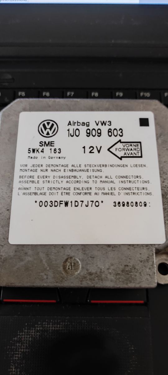

    Koledzy potrzebuje pinout sterownika jak w temacie.
    Skoda Octavia 1 1,6 1997r Airbag VW3 1J0 909 603 5WK4 163.
    Niestety moje schematy nie pasują do tego złącza w sterowniku.
    Czy jest opcja przekodowania z dwóch poduszek na jedną ?
    Oryginalny stertownik pokazuje błąd wewnętrzny sterownika a nowy kupiony z auta z dwiema poduszkami.
    Jest jeszcze opcja zasymulowania drugiej poduszki rezystorem ale wolał bym to zrobić jak trzeba a nie partyzanta.

    #2 20165029
    grala1
    Specjalista grupy V.A.G.
    Nie da rady przenocować.
    Trzeba by zmienić zawartość Motoroli.

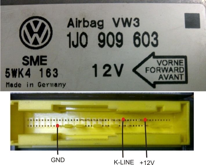

  • #3 20165045
    spinacz
    Dzięki, chwile przed Twoim postem znalazłem to.
    Skoda Octavia 1 1,6 - Pinout Airbag VW3 1J0 909 603.
  • #4 20166855
    spinacz
    Temat zamykam, rozwiązanie powyżej.
