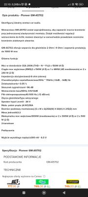

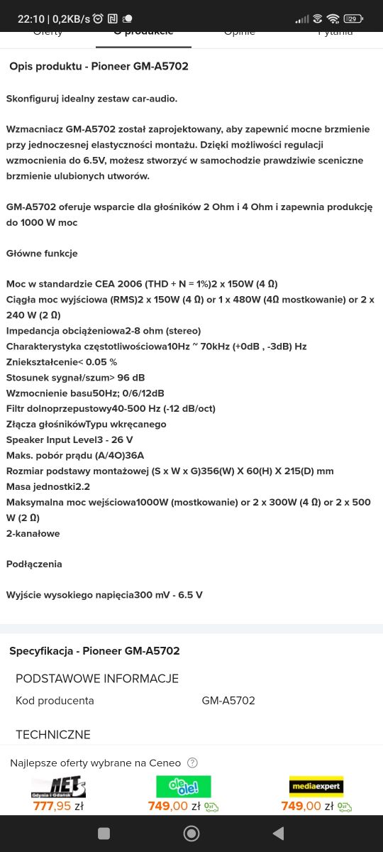

    To dokładna specyfikacja tego wzmacniacza, w teorii w mostku ma 480w w praktyce za tą cenę powinieneś kupić używany i raczej lepszy monoblock jeżeli ma zasilać tylko subwoofer. Drugą kwestią jest to że Bora to tzw. sedan, zwróć uwagę na efektywność, przykładowo w hatchbacku dany głośnik zagra inaczej niż w sedanie bo w hatchbacku bagażnik jest w "wnętrzu" auta, tzn. jest tylko zasłonięty roletą/półką (w kombi tak samo) a w sedanie jest tak jakby poza tym, nie wiem jak to jasno wytłumaczyć ale dużo osób to potwierdziło i sam nawet sprawdzałem na przykładzie Megane 2 hatchback i sedan i faktycznie jest spora różnica 😉

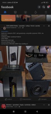

    Jaki subwoofer wybrać: Pioneer TS-A300B czy inny w podobnej cenie?
    Tutaj z grupy na Facebooku podobny Subwoofer z wzmakiem do tego co chcesz kupić, na gwarancji w fajnym stanie, cenowo też nawet okey, tyle że lokalizacja nie ta 🙄
