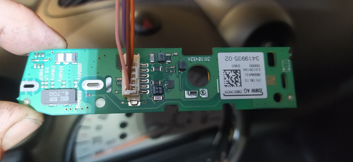

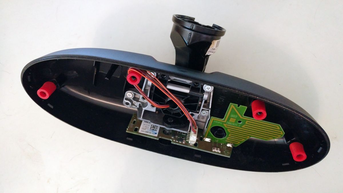

    Sygnał nie idzie przez antenę radia, tylną szybę jak to ma miejsce typowo w BMW. Odbiornik znalazłem w lusterku wewnętrznym podobnie jest we wczesniejszych modelach MINI. Być może że to pierwsza wersja Countryman , początek produkcji. Wiem że :
    -pilot nadaje, sprawdzone dobrym skanerem 868Mhz
    - klucz z vinem dopisany do CAS, auto odpala tylko nie działa pilot.
    - CAS jest 868Mhz , sprawdzone VVDI2
    - płytka w lusterku ma 12V , masa, 5V, 5V i oznaczenie 868Mhz

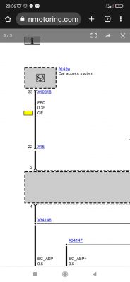

    -pin 2 lustra idzie na 33 pin CAS.
    Pytanie czy płytka w lusterku jest tylko "luźnym" przekaźnikiem klucz-cas
    czy jest spasowana z autem i kluczem , casem. ??

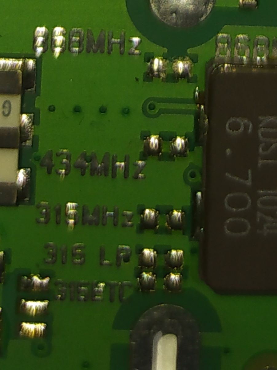

    Są zworki na płytce z różnymi wartościami Mhz ALE nie widać tam nic co by odpadło.

    W lusterku 315Mhz jest ododatkowa antenka, u mnie brak.

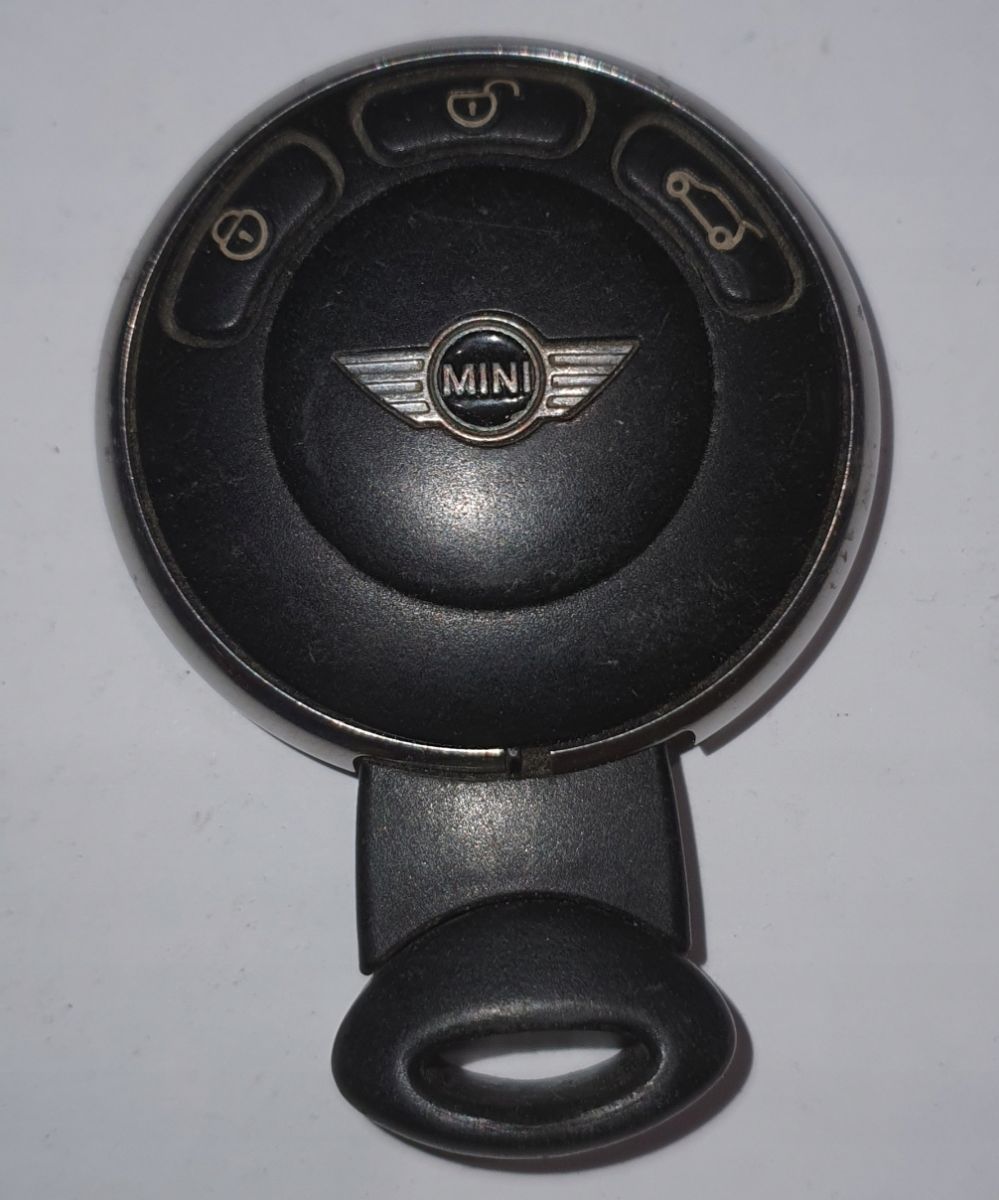

    Ale jest trop kupiłem też drugi nowy czysty klucz i gdy go naciskam to nośna na odbiorniku 4,7V zmienia się napięcie spada kilka dziesiątych. Na tym originalnym nic , bez zmian. Dopiszę ten klucz u znajomego i zobaczę.
  • #8 20201214
    andrzej20001
    Auto naprawione.
    Był uszkodzony jednak kluczyk. Mimo że fabryczny "nadawał" to dopiero na 3 testerze kluczy wyszło że ten sygnał jest przerywany.(kilka zmian na sek.)
    Na nowym zamienniku ładny ciągły impuls.
    Dopisany w zaprzyjaźnionym zakładzie przez złącze i wszystko działa, zamyka, otwiera ,odpala.
