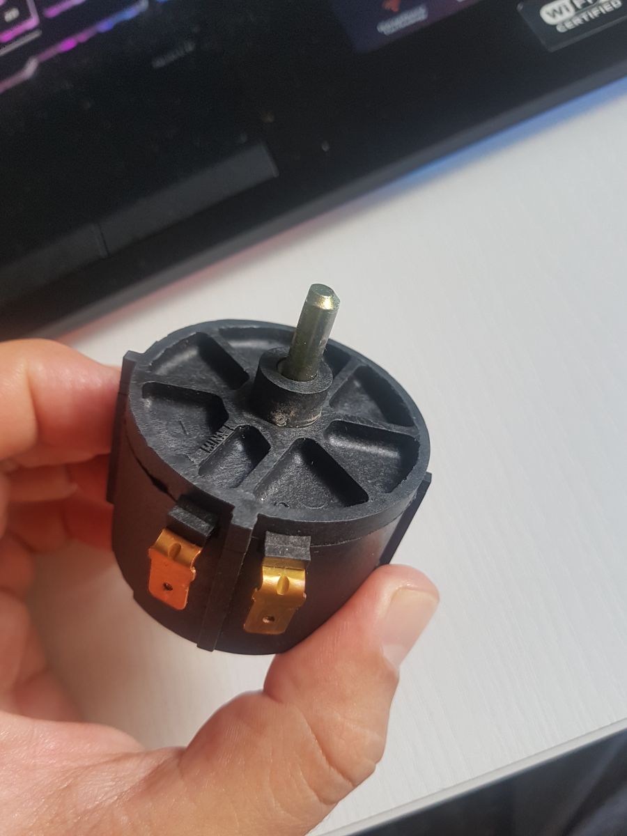

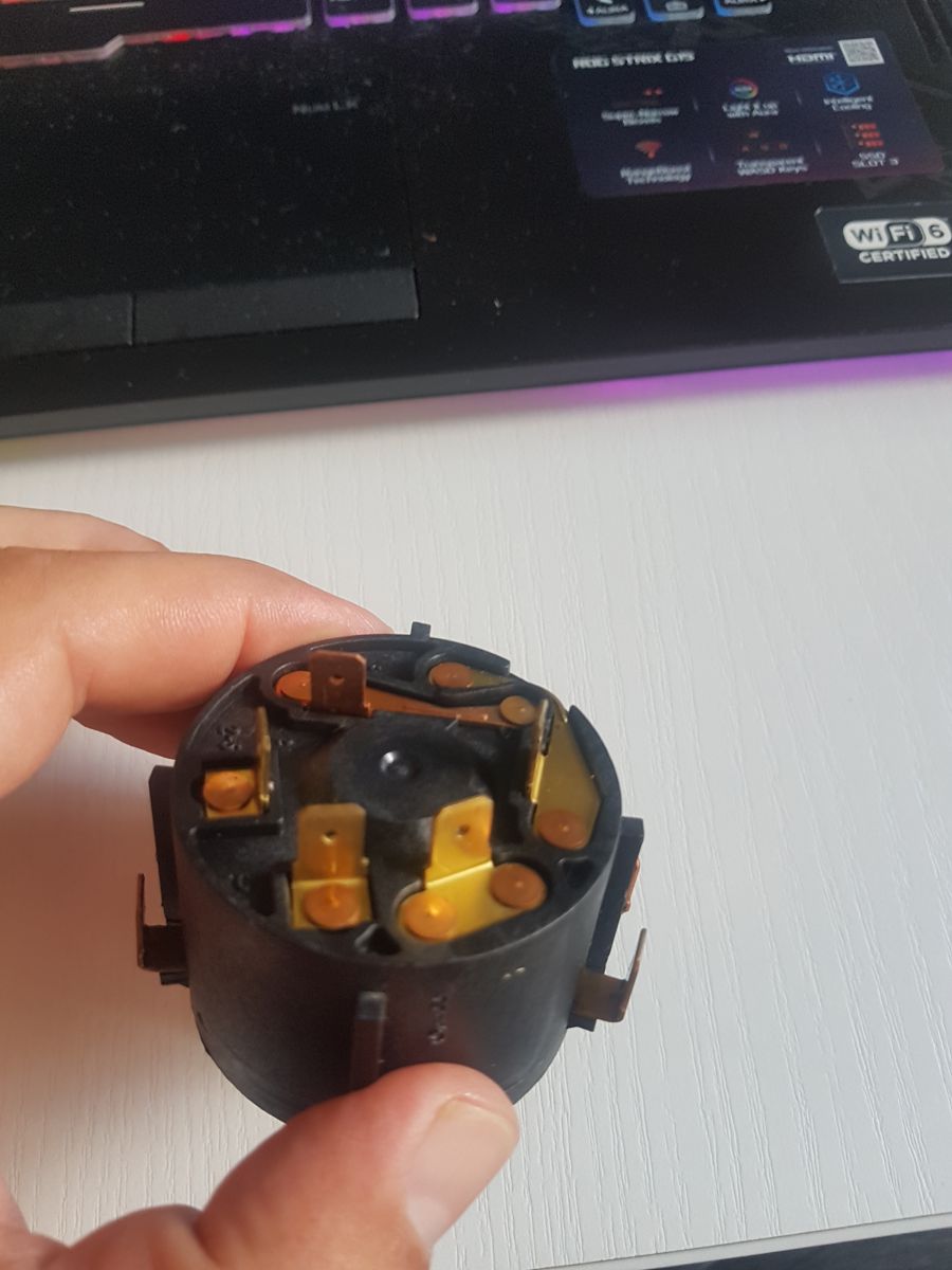

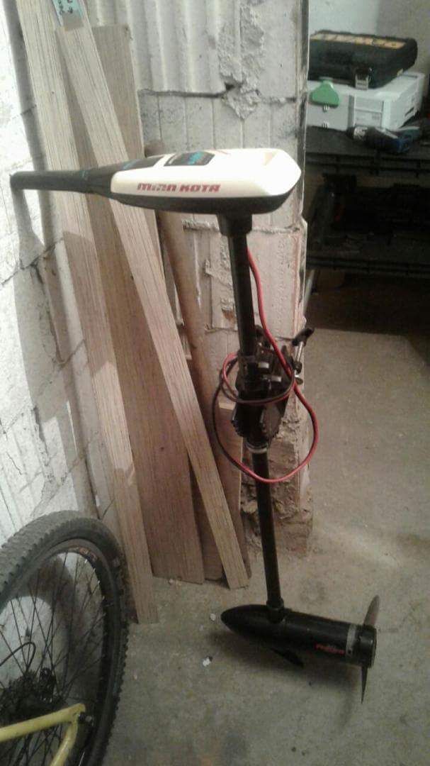

    Szanowni Państwo. Drodzy koledzy.
    Uszkodzeniu uległ sterownik prędkości przełącznika silnika Minn Kota Turbo 36 lbs (3 wsteczne biegi oraz 5 przednich). W starym typie silnika przełącznik jest okrągły, jak widać na załączonych zdjęciach. W nowych typach silnika Minn Kota przełącznik prędkości jest już zupełnie inny. Mam problem z dostępnością tego elementu. Bardzo proszę o pomoc. Jest może jakiś zamiennik? Czy ktoś spotkał się z tego typu problemem?

    Pozostaje chyba montaż chińskiego regulatora PWM. Tylko kwestia wpasowania go w obudowę.

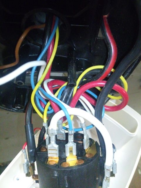

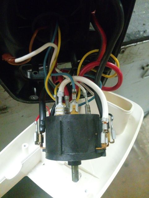

    prezesikk
    >>21219392 tylko zastanawiam się, jak to poprawnie podłączyć. Do silnika idą dwa grube zasilające przewody i trzy cieńsze. Do czego one są?
    Masz może schemat elektryczny naszego modelu?

    Poziom 5  
    W moim modelu są 4 przewody. Dwa grube czerwone i dwa grube czarne. Czyli normalnie plus i minus.

    Sorki, to christiano3333 przesłał zdjęcia i ma taki sam model co ja.
    Nie wiem, co za zadanie mają te trzy cieńsze przewody, a nie chcę rozkręcać silnika, jak działa :)
    Chciałbym tylko przerobić przełącznik, aby mieć piąty bieg.
    Wystarczy, aby był 1, 3, 5 i będę szczęśliwy :)
