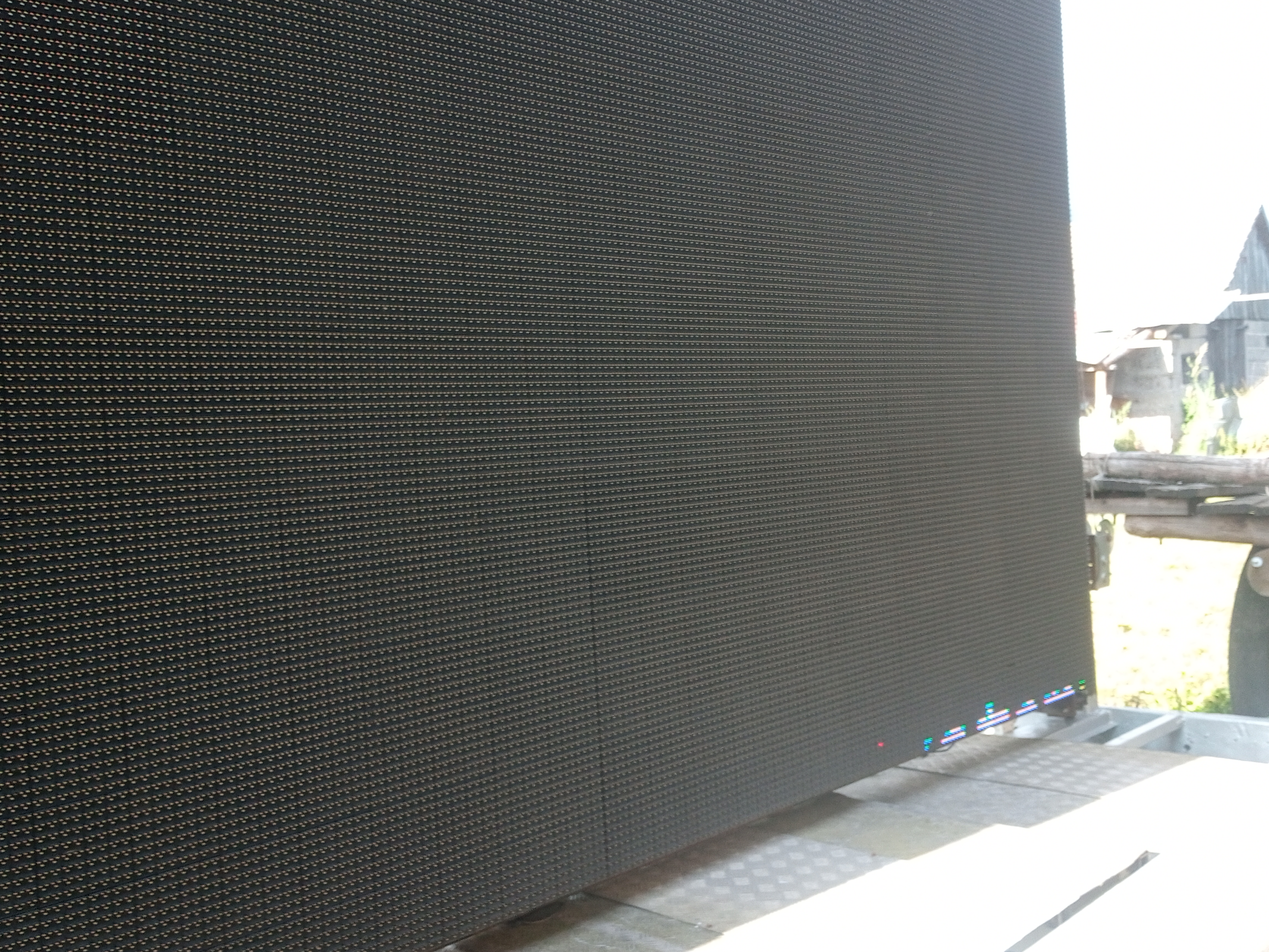

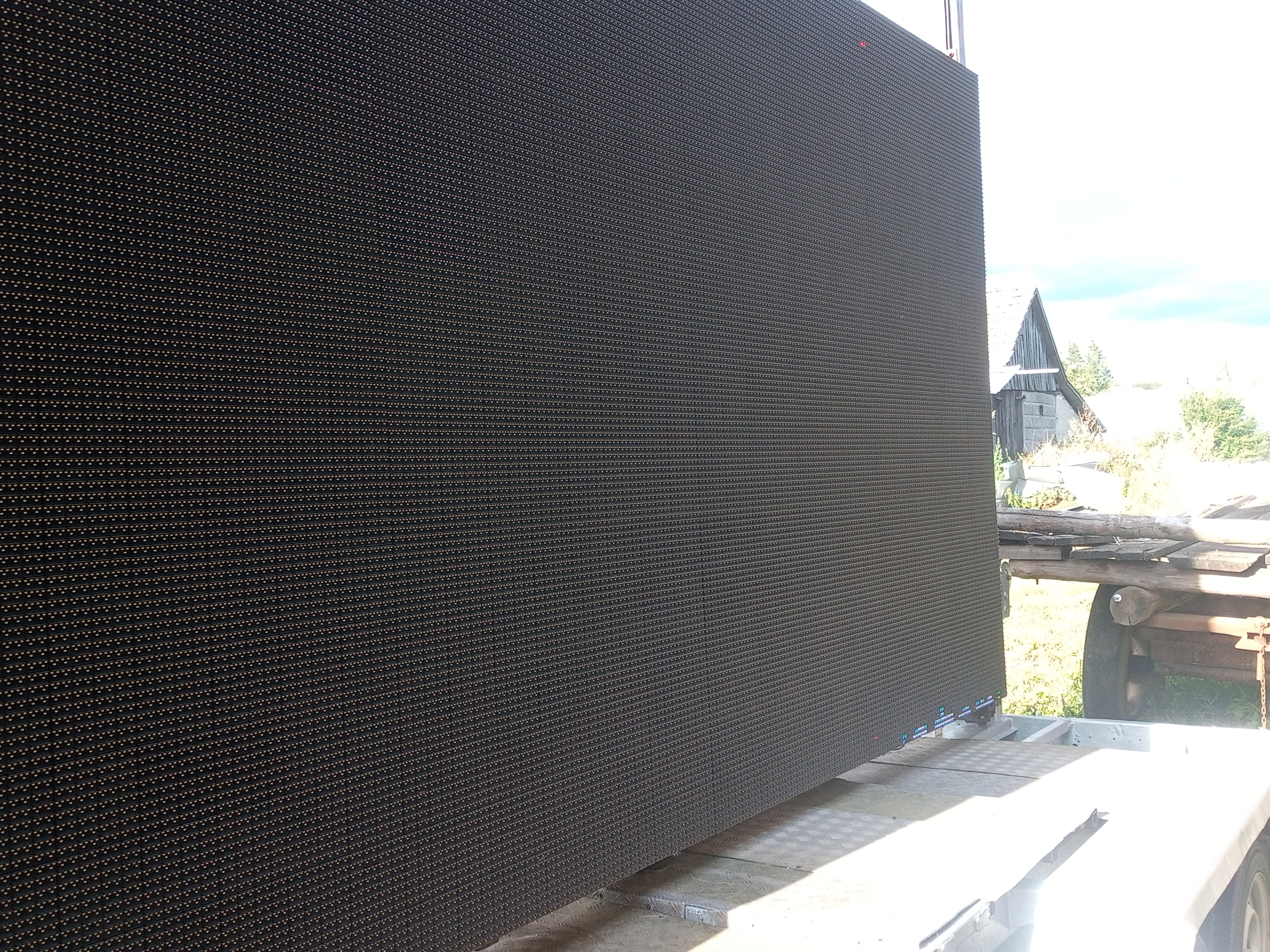

goldtherapyuk napisał: ale czemu po odpaleniu pali się parę diod a później jest czarno jak by nic nie działało ?
Może zasilacz (lub kilka z nich) jest uszkodzony tak, że jest w stanie zasilić kilka diod, lecz próba załączenia testu i zaświecenia wszystkich diod czerwonych, zielonych i niebieskich przeciąża go tak, że się wyłącza.
Zasilacz można sprawdzić zamieniając miejscami zasilacze ze świecącego i "ciemnego" modułu. Wszak telebim podzielony jest na moduły, a każdy moduł posiada swój zasilacz. Telebim ze zdjęcia ma już kilka ładnych lat, więc możliwe że zasilacze które przed postojem ekranu były na granicy żywotności, wyzionęły ducha przy uruchomieniu po postoju.
Skoro telebim stał dwa lata nieużywany, to warto też sprawdzić czy nie dostała się do niego wilgoć, przejrzeć dokładnie taśmy sygnałowe między modułami ze szczególnym uwzględnieniem modułów "ciemnych".
