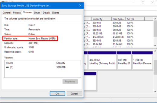

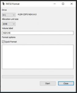

    Z tego co pamiętam dla dysków powyżej 16 GiB w Windowsie nie pojawia się opcja formatowania FAT32 (przynajmniej nie w eksploatatorze plików).
    Możesz spróbować to zrobić za pomocą FAT32 GUI.
    PS3 Super Slim i dysk Seagate 8TB 3.0: nieczytany dysk zewnętrzny, partycje NTFS i FAT32

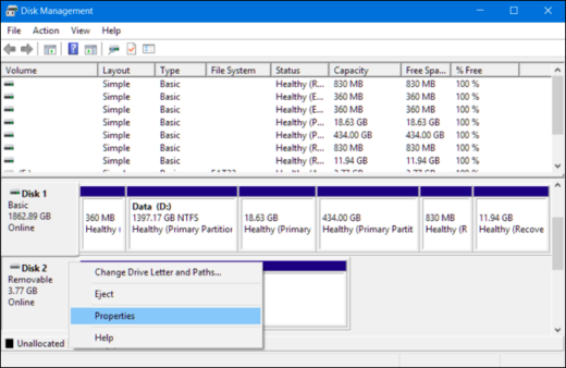

    Dodatkowo sprawdź jaki masz schemat partycjonowania.
    PS3 obsługuje tylko MBR. Nie obsługuje GPT.
    Disk Management Tool ("diskmgmt.msc"):

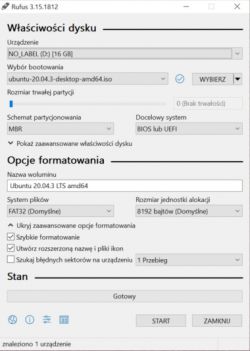

    Już nie pamiętam ale chyba w Rufus-ie można było to zmienić:
