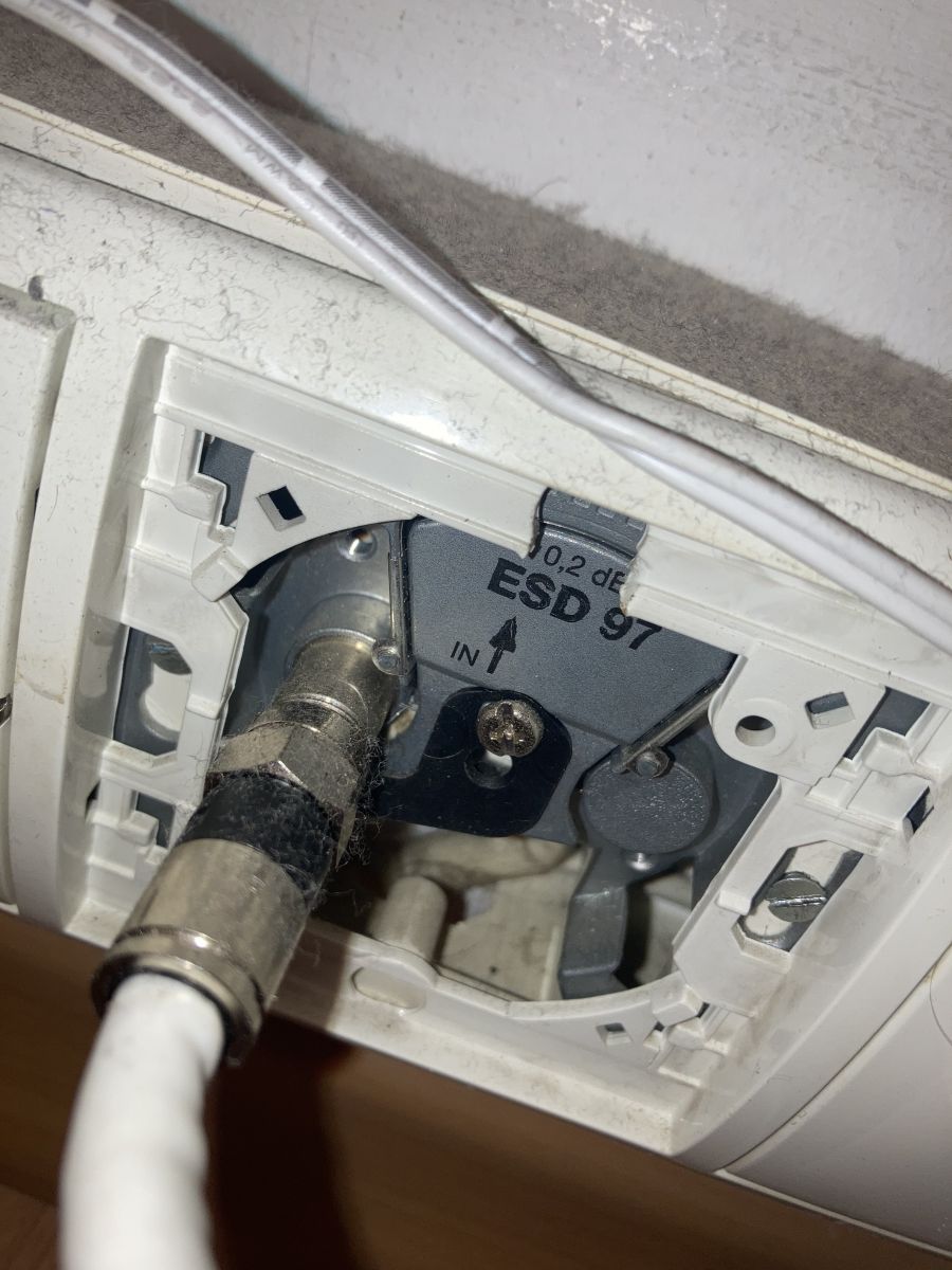

    Dzień dobry, z góry przepraszam, jeśli pytanie jest banalne, ale nie znalazłam na nie odpowiedzi na forum - wszystkie zbliżone wątki miały jednak wyższy poziom komplikacji.

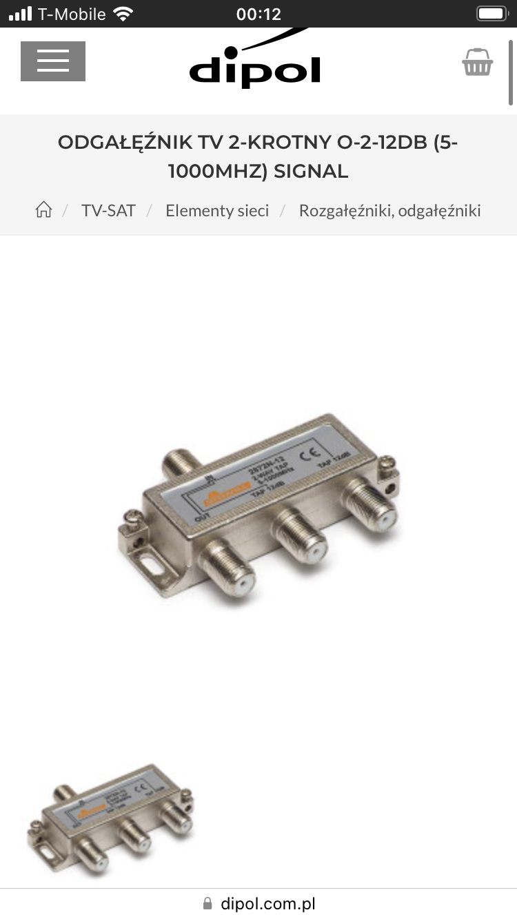

    W mieszkaniu w bloku mam jedno jedyne „wyjście” antenowe, do którego kiedyś podłączony był telewizor (zdjęcie w załączeniu). Teraz podpięty jest do niego router z internetem, ale chciałabym podpiąć tez telewizor. Czy wystarczy, że „rozgałęzię” to wyjście na dwa przy pomocy np. załączonego rozgałęziacza czy to zupełnie błędny kierunek?
    To kablówka DOCSIS?
    Co to jest dokładnie za kablówka, jaka jej nazwa?
    Jeśli to DOCSIS - to NIE ma możliwości podpiąć pod to wszystko anteny z dachu i to dać pod TV.
    Telewizor w takim układzie jak obecnie, odbierze tylko i wyłącznie TELEWIZJĘ KABLOWĄ (DVB-C) i to tylko niekodowaną jeśli w ogóle tam jest taka oferta.
    TV kodowana potrzebuje albo dekodera albo modułu CI+ i opłacanego abonamentu.

    Dzięki za odpowiedz! Internet jest z Play (pan monter też był od Playa, ale podpiął się do instniejcej instalacji), ale cała instalacja chyba pierwotnie była/jest z UPC. Nie chodzi o żadne kodowane kanały tylko o zwykła TV naziemną (TVN, Polsat etc. dadzą radę). Czyli jest szansa, ze będą odbierać na takim rozgałęziaczu?
    Nie, nie wolno mieszać sygnału DOCSIS z innym medium.
    Chcesz antenę z dachu z DVB-T2HEVC, musi być osobny kabel antenowy z takiej anteny pod tv doprowadzony.

    Od siebie dodam, że można podłączyć telewizor przez taki rozgałęziacz https://obrazki.elektroda.pl/5533698200_1568287568.jpg ze stajni pasywów UPC
    (Do znalezienia na znanym portalu aukcyjnym Teleste 3DSS2).
    Po podłączeniu telewizora należy z menu wyszukać kablowe kanały cyfrowe. W kablu UPC są nadawane niekodowane wszystkie kanały dostępne w telewizji naziemnej.
    Bonus jest taki, że wszystkie kanały są w wersji HD. Lista kanałów https://www.upc.pl/pdf/wykaz_programow_start.pdf
    Niestety telewizor wyszuka wszystkie kanały, również kodowane więc trzeba się trochę pobawić z odfiltrowaniem.
    Tak jak napisali już inni, absolutnie nie wolno łączyć sygnału kablówki z sygnałem telewizji z anteny naziemnej czy satelitarnej.

    Problem taki, że dany sygnał w kablówce reguluje się pod to co jest - to znaczy tutaj nie wiadomo jaki ten sygnał jest, może się okazać że sygnał spadnie a wzrośnie tłumienie, i będzie rozłączało internet.
    Za 50 zł brutto dopisane do faktury, wezwać serwis UPC i zrobią tak jak ma być zrobione.
    W tej cenie 50 zł jest już policzone wszystko: dojazd, robocizna, kabel, końcówki, splitter no i wyregulowanie sygnału.
    Może się też okazać, że w skrzynce jest założony specjalny filtr i trzeba będzie go zdemontować, a to może zrobić tylko serwisant UPC.
    Dobra antena pokojowa też będzie kosztowała co najmniej 50 zł, a jeszcze może działać może nie działać.
    Za podobną kwotę wezwać serwis UPC i mieć problem z głowy - zrobią, podłączą, wyregulują i ustawią wszystko jak trzeba.

    Możesz wezwać serwis o ile wykupiłeś w ofercie pakiet TV START ;) inaczej najpierw zmiana oferty i dodatkowy abonament. Więc?
    Poziomy sygnału w kablówce mają znaczne widełki spliter wtrąca tylko -4 dB. To typowe rozgałęzienie sygnału.
    Nie filozuj znam sieć UPC. Ponadto użytkownik może zalogować się na stronę modemu i sprawdzić jakie są poziomy sygnału przed i po włączeniu w tor kablowy splitera.
    Siła sygnału odczytana w menu modemu kablowego UPC powinna zawierać się w przedziale:
    Upstream TX : 42 do 52 dBmV
    Downstream RX : -8 do +10 dBmV
    Downstream SNR: >32 dB
