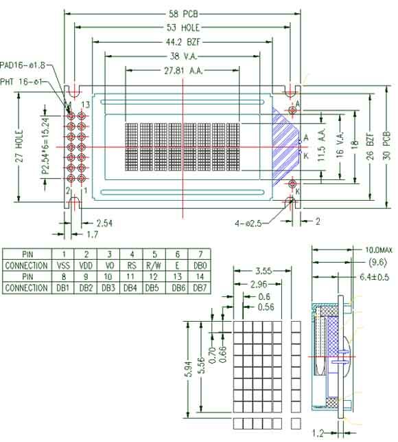

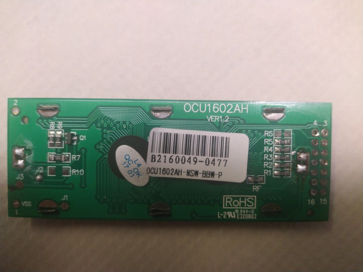

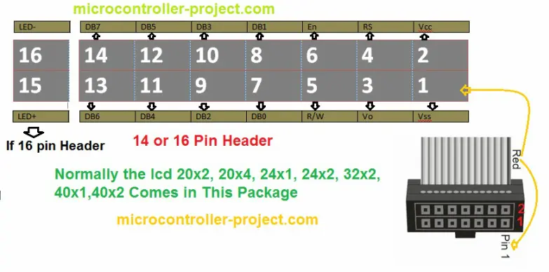

Dyskusja dotyczy wyboru odpowiedniego wyświetlacza do sterownika akwarystycznego, który został uszkodzony w wyniku zalania. Użytkownicy sugerują, że oryginalny wyświetlacz to standardowy model 16x2, prawdopodobnie oparty na kontrolerze HD44780. Wskazano na różnice w numeracji pinów, co może utrudniać bezpośrednią wymianę. Uczestnicy podają szczegóły dotyczące pinów oraz zasilania, a także wskazówki dotyczące podłączenia nowego wyświetlacza. Wspomniano o mikrokontrolerze Atmega 325V, który jest używany w projekcie.
