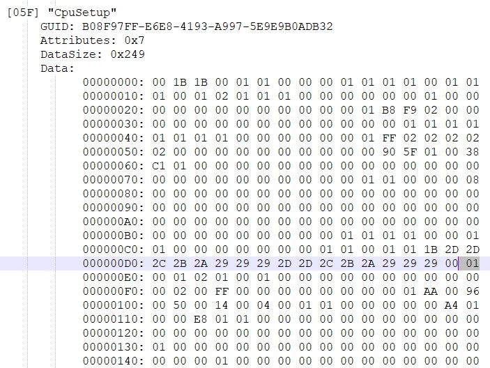

    :!: :idea: Proces odblokowania dla 11th gen.
    Przewodnik po underwolting cpu Intel 11th rodziny.
    :!: Uwaga! Nadaje się tylko do procesorów z serii "H" i (może) "K"!
    :!: Całą odpowiedzialność za swoje działania ponosisz sam.
    Intel napisał, że usunęto możliwość underwoltingu w 11_th gen. cpu na poziomie sprzętowym. Okazało się, że w niektórych modelach ta funkcja została zachowana.
    Proces odblokowywania jest podobny do tej instrukcji (podanej wyżej jak dla 10th ), tylko w naszym przypadku znajdujemy inny BIT (komórka) w kodzie BIOS.
    Spoiler:
    1. Potrzebny załączony plik (insydeh2o.zip (6.65 Mb )) i
    rozpakowujemy go do C:\insyde-tool
    2. Wyłącz Secure Boot (BIOS > Boot > Secure Boot > Disabled)
    3. Uruchom cmd jako administrator i wprowadź To polecenie
    cd C:\insyde-tool
    4. Sprawdzamy poprawność lokalizacji w katalogu za pomocą polecenia "dir", a następnie wyciągamy Kod tej sesji bios za pomocą następującego polecenia
    H2OUVE-W-CONSOLEx64.exe -gv vars.txt
    Następnie w katalogu programu tworzony jest plik " vars.txt".
    5. W pliku " vars.txt "szukamy " CpuSetup". Każda sesja z podanym parametrem może się różnić.
    :!: Nie restartuj urządzenia i nie używaj " vars.txt " ze starej sesji podczas zmiany kodu BIOS, aby uniknąć "uceglenia komputera"!
    6. W parametrze konfiguracji " CpuSetup" procesora szukamy linii "000000D0" i zmieniamy ostatni bit z 01 NA 00,
    * pokazano na poniższym zrzucie ekranu.
    Jak przeprowadzić undervolting dla procesora i5-11400H?
    Zapisz plik jako "vars-m.txt"
    ..... cdn.

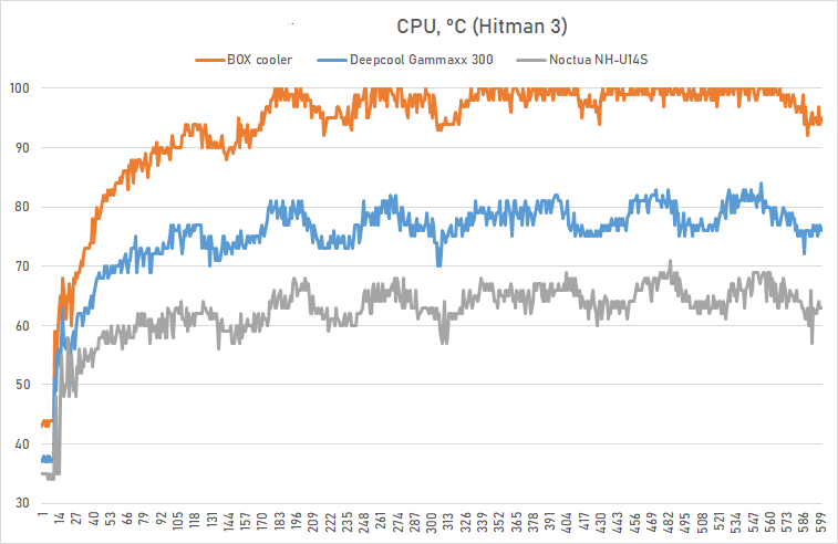

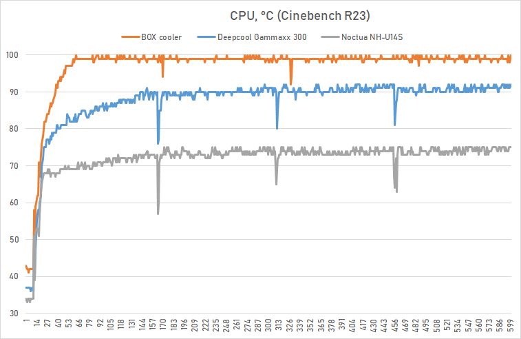

    Życie z tym cpu Core i5-11400f zaleca Uzycie Wysokiej Jakości układu chłodzenia zaprojektowanym do rzeczywistego rozpraszania ciepła około 150 watów.
    Boxowy(stockowy) ukł. chłodzenia (mimo ,że miedziany i wysoki wentylator tylko na 14mm) dostarczany z tym procesorem jest do tego całkowicie niezdolny.
    * coś ala Deepcool Gammaxx 300 (130W) , Be Quiet! Pure Rock 2 Black Air Tower CPU Cooler, PCCOOLER GI-X4S (podświetl.) dla 10th gen ( Rocket Lake)
    Be Quiet Pure Rock Slim 2 Air Tower CPU Cooler (130w)
    Dobry jest Noctua NH-U14S , drogi
    * tańszy 150W Link

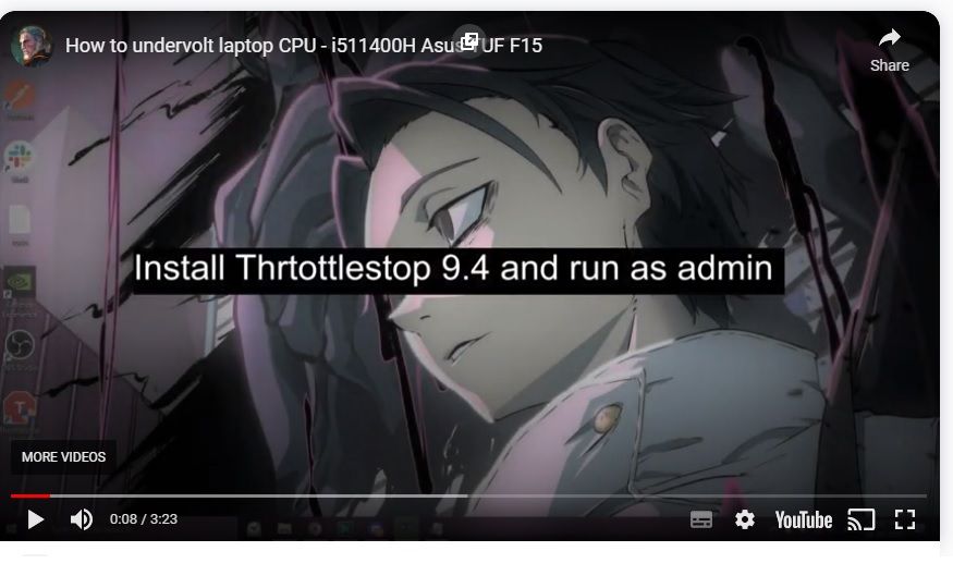

    Patrz zapomniałem ,że ma laptopowy i5-11400H
    :idea: czyli ver. z podkłądką chłodząca opisana wyżej jest jak najbardziej polecana
    Filmik i uzycie Throtlestop (CPU - i511400H Asus TUF F15) Link
    Najbardziej praktyczna metoda jak pisałem wyżej dla Acer Nitro (11th_gen_cpu H45_nitro_5)
    - ver. ang. opisana Link
