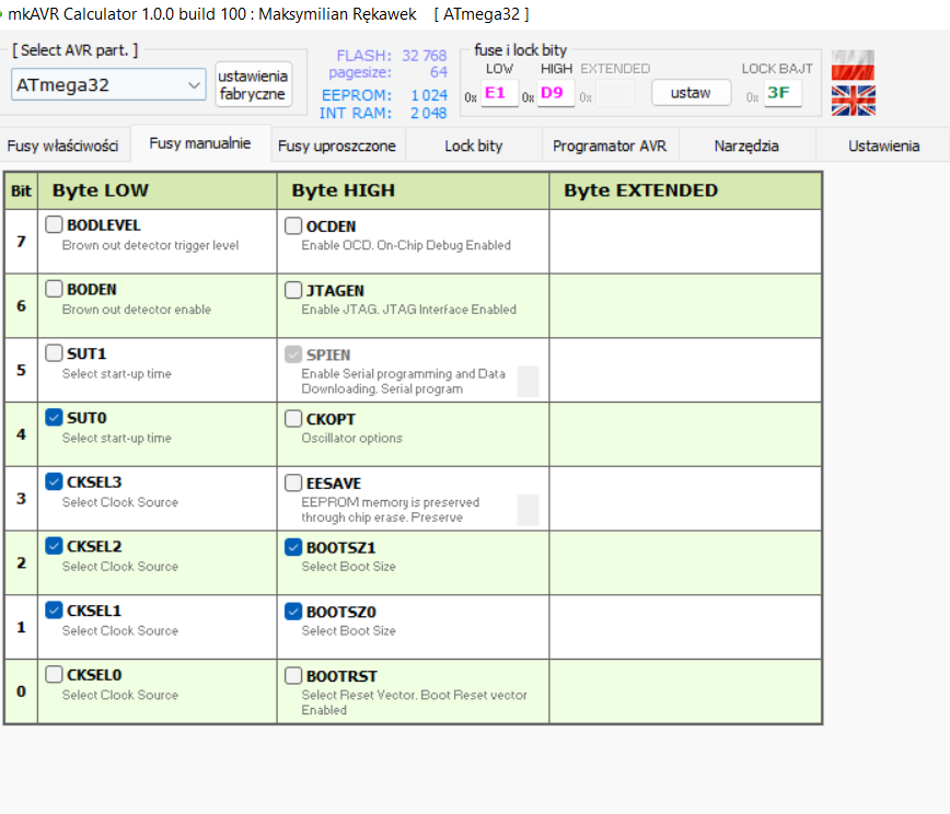

    landy13
    ATmega32 na porcie C ma fabrycznie włączony JTAG. Jeśli chcesz używać portu C, musisz wyłączyć JTAGa fusebitem.

    Ok zaczęło działać podłączyłem to tak:
    DP -> PD2
    K0..K3 -> GND
    A..G ->PC0..PC3,PC4..7
    Pali sie wszystko.
