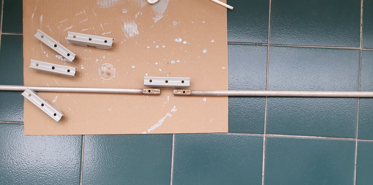

    mam pytanie techniczne, pewnie dla wielu żenujące, ale no cóż nie wiem, to pytam ;)
    robię tacie serwis anteny radiowej, którą ktoś (sprawca znany) nam uszkodził na dachu w bloku, no powyrywał zaczep puszki i oderwał symetryz.
    w każdym razie, niektóre elementy stalowe anteny i tak były w złym stanie (rdza), więc mówię pomogę tacie
    i teraz tak, no ja nie znam się za bardzo na tym jak anetany działaja, ale na zdjęciu widać wsporniki direktorów i dipola, które były bardzo przerdzewiałe (odkręcenie śrub to było nie lada wyzwanie), a mam możliwość, więc je wypiaskiowałem i pomalowałem chlorokauczukiem (została farba).
    sedno sprawy, farba będzie izolować, prawda? wsporniki i śruby były stalowe, reszta aluminiowa, czyli ma to znaczenie, żeby to było połączone a ja to teraz zaizoluję?
    no sorry za to pytanie, ale co narobię się a będzie źle?
    dzięki za odp

    #3 20171764
    LeDy
    Z tego fragmentu zdjęć nie wiem co jest od czego więc trudno doradzić czy może być pomalowane i nie łączyć. W tym komplecie te aluminiowe pręty nie są ale pokaż co jest z którego miejsca anteny. Model, zdjęcie anteny.

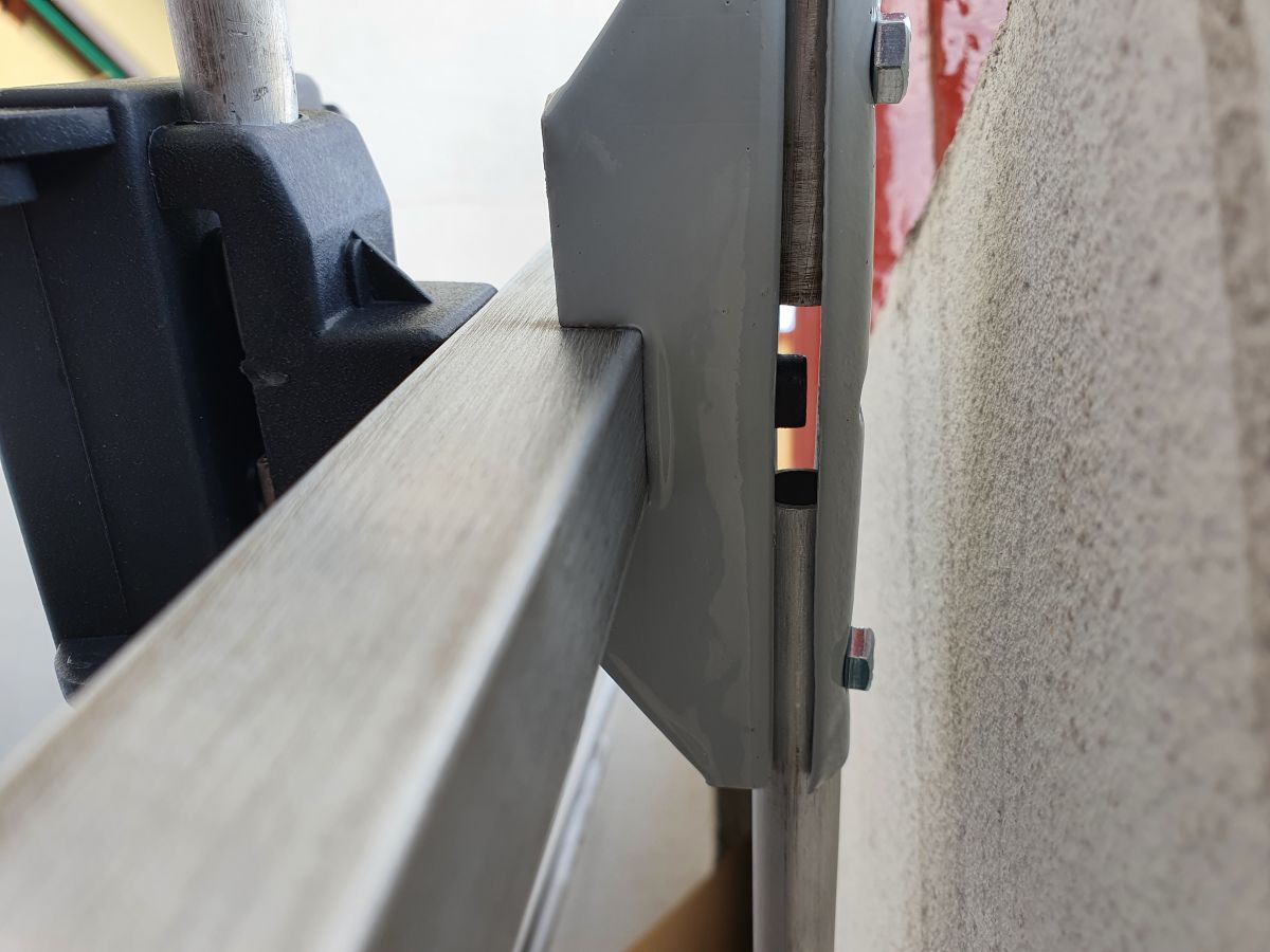

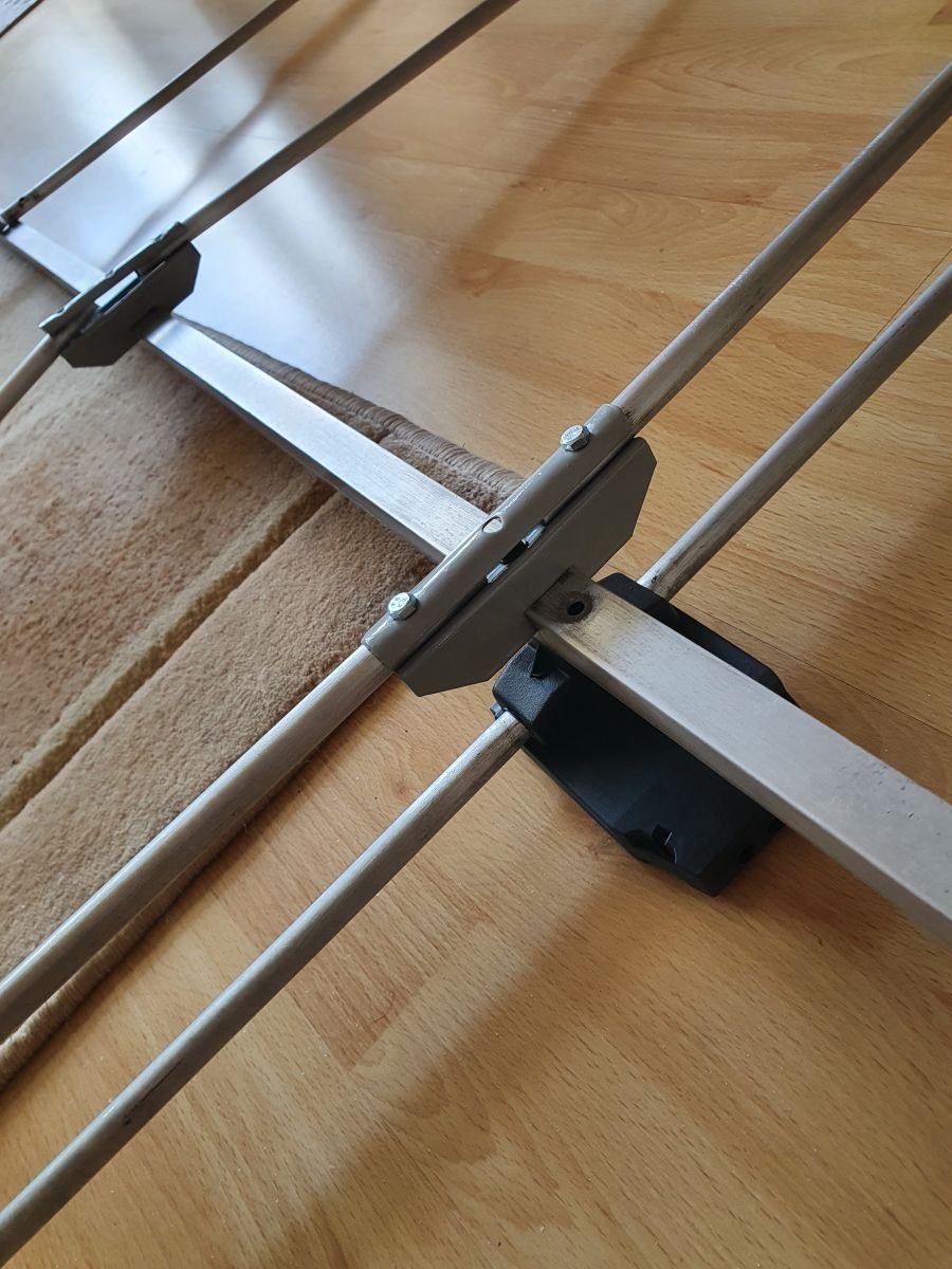

  • #5 20172196
    meridian
    Zacząłem dziś skręcać i będę wdzięczny za pomoc w temacie, już chciałbym się z tym uporać, bo bydle zajmuje miejsce w mieszkaniu hehe
    tam jeszcze na początku brakuje jednego direktora
    wsporniki są stalowe nakrętki śruby, reszta alu (ta "sztyca" też)
    Renowacja anteny: czy farba izolacyjna wpłynie na połączenie stalowych wsporników? Renowacja anteny: czy farba izolacyjna wpłynie na połączenie stalowych wsporników?

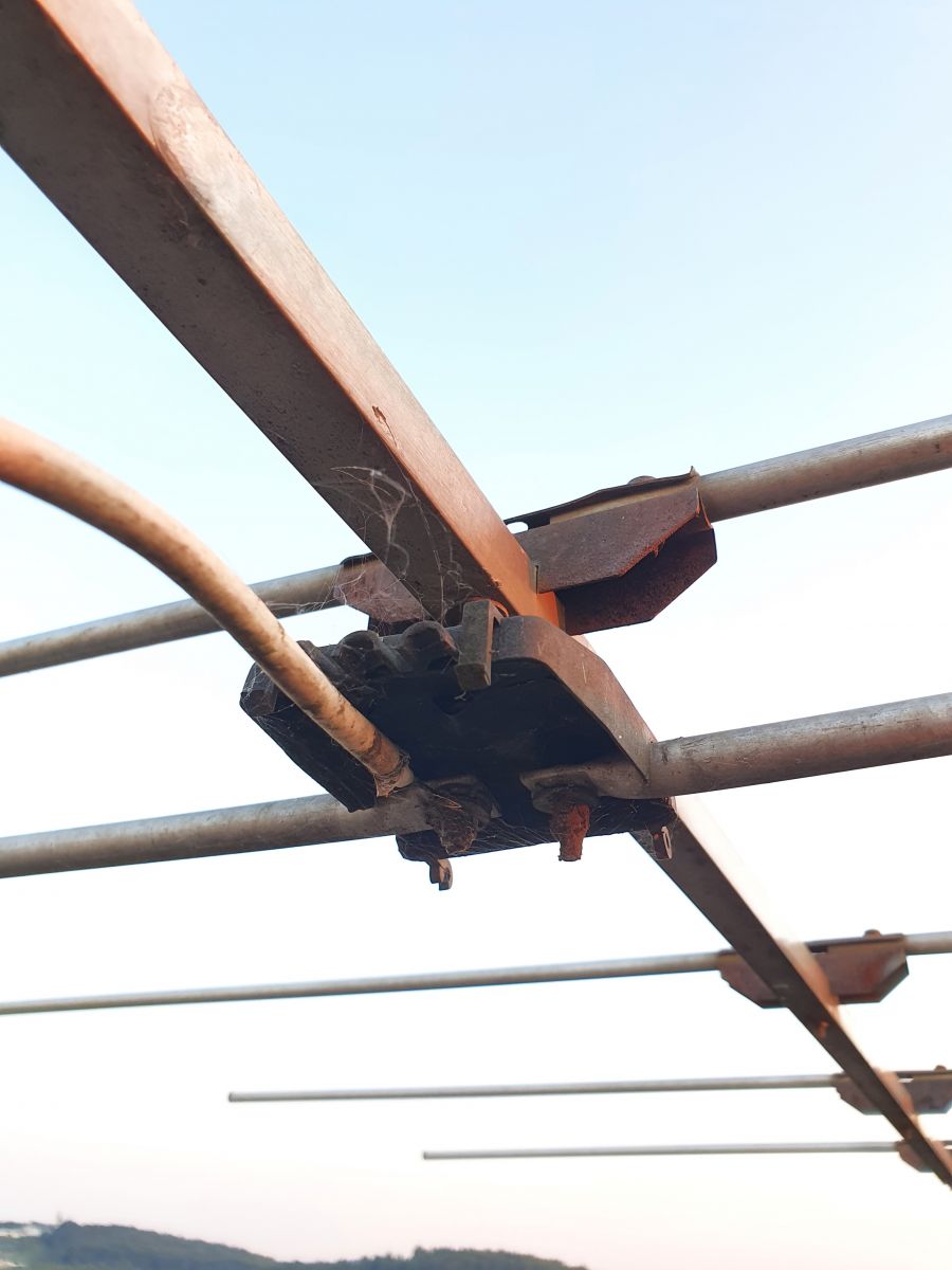

    tak to wyglądało przed serwisem:

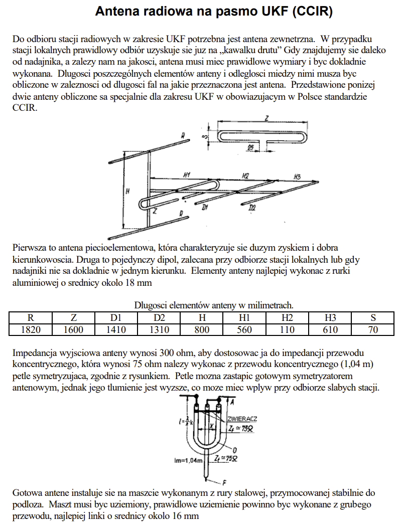

    #8 20172221
    olador
    Poziom 36  
    @meridian - ta antena nie jest przypadkiem na pasmo 66-74 MHz? Do 88-108 MHz należałoby skorygować wymiary.
  • #9 20172231
    meridian
    Dipol ma niecałe 1600 mm; tak szybko zmierzyłem i zapytałem teraz tatę, który mówi, że na pasmo CCIR jest.

    gumisie
    I dobrze Ci powiedział.
    Brawo Tata.
    OIRT: 64 MHz do 74 MHz
    CCIR: 87,5 MHz do 108 MHz

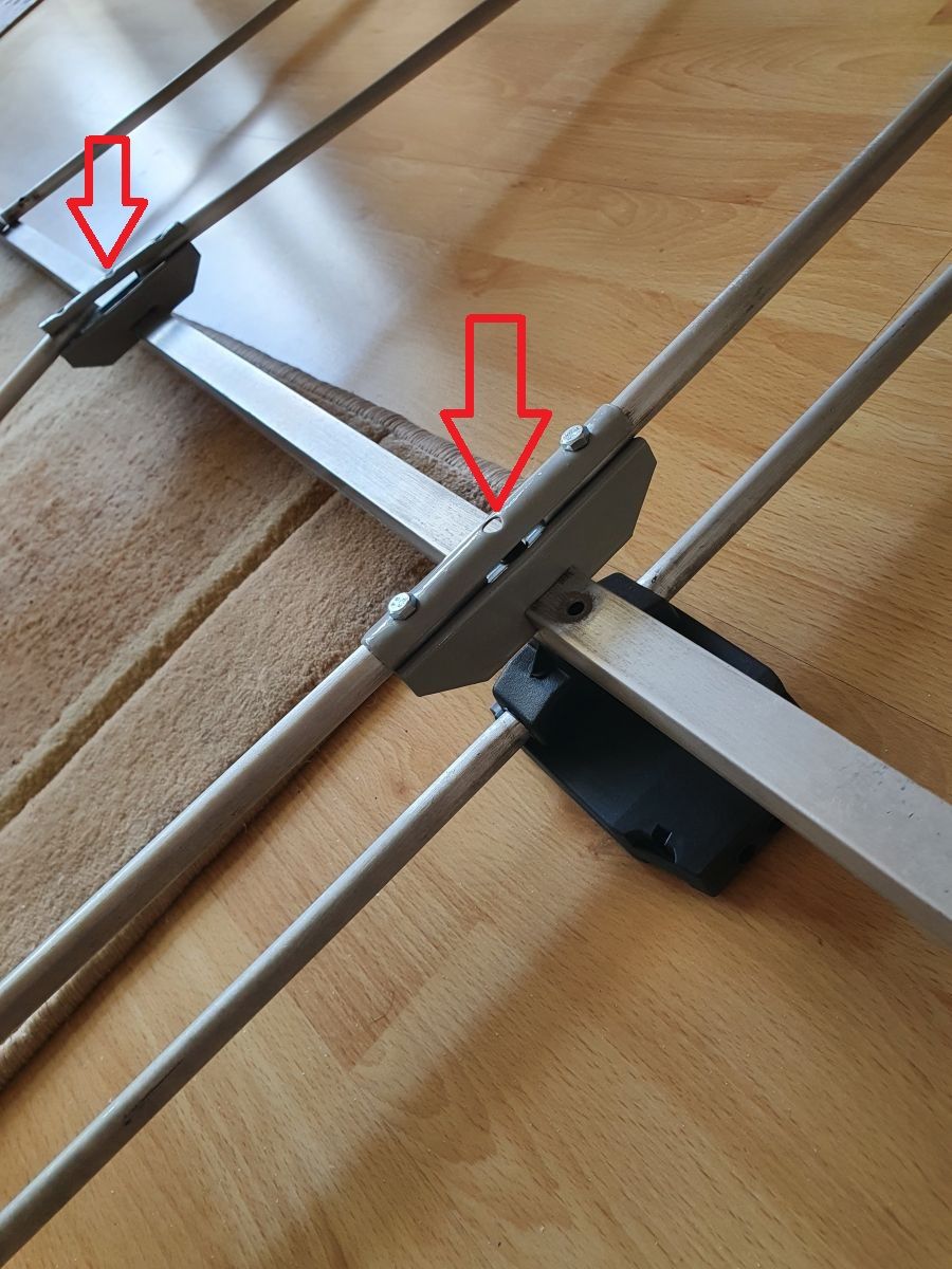

    #11 20172293
    LeDy
    Renowacja anteny: czy farba izolacyjna wpłynie na połączenie stalowych wsporników? Na tym zdjęciu dipol u góry jest łączony i tu nie może być izolacji od farby.
    Te blachy łączą dwie połówki dipola i nie mogą być pomalowane. Oczyścić i pomalować po skręceniu. Podobnie pozostałe pręty (direktory tak samo).
  • #12 20172327
    gumisie
    Wspomniałem o tym w: #4. :wink:
    Co do zdjęć, brakuje również śrub łączących:
    Oraz symetryzatora.
  • #13 20172330
    meridian
    dziękuję, a gdybym... no wiem, jestem wygodny i chyba chcę przycwaniakować, ale wpadłem na taki pomysł:
    elektrykiem też nie jestem, ale mam multimetr z funkcją sprawdzania ciągłości Renowacja anteny: czy farba izolacyjna wpłynie na połączenie stalowych wsporników? (czasem sprawdzam sobie przewody) no i tak sobie wymyśliłem, że sprawdzę, no i jest sygnał, czyli ciągłość... czyli jest połączenie (otwory w tych pomalowanych blachach, śruby?) pomiędzy dwoma połówkami dipola (reszty elementów nie skręciłem jeszcze), czy to wystarczy, czy powierzchnia styku też jest ważna?
