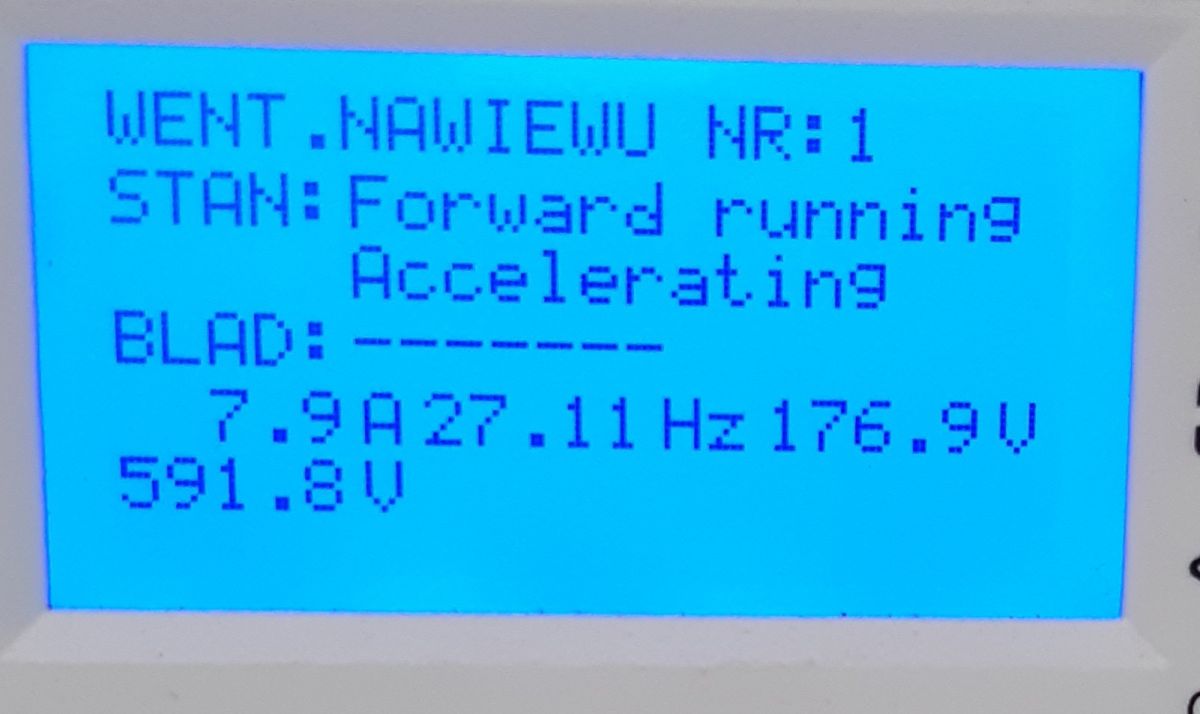

    Mam problem z oceną ilości mocy pobieranej przez silnik sterowany falownikiem.
    Chodzi o centralę wentylacyjną w której pracują dwa wentylatory.
    Oba wentylatory sterowane falownikami LG IG5A wysterowane na ok 50% znamionowej wydajności.
    W falownikach parametr H73 ustawiłem na 1 i w ten sposób w oknie POr odczytałem pobieraną moc:
    1) wentylator wywiewu 2,17(kW)
    2) wentylator nawiewu 0,82(kW)
    Jeśli zsumuje powyższe wartości uzyskam 3kW.
    Zmierzyłem jeszcze prąd zasilający szafę. Pomiar miernikiem cęgowym pokazał 10A na każdej z faz.
    Jeśli policzę tu moc √3x420x10=7,27kW
    Skąd ta różnica??
    W szafie są tylko 2 falowniki i małe PLC.
    Moc pobierana przez silniki sterowane falownikami LG IG5A - różnice w pomiarach
    Zdjęcia powyżej pokazują odczytane na PLC wartości na wyjściu falowników.
    Falowniki to:SV075iG5A-4 i SV110iG5A-4

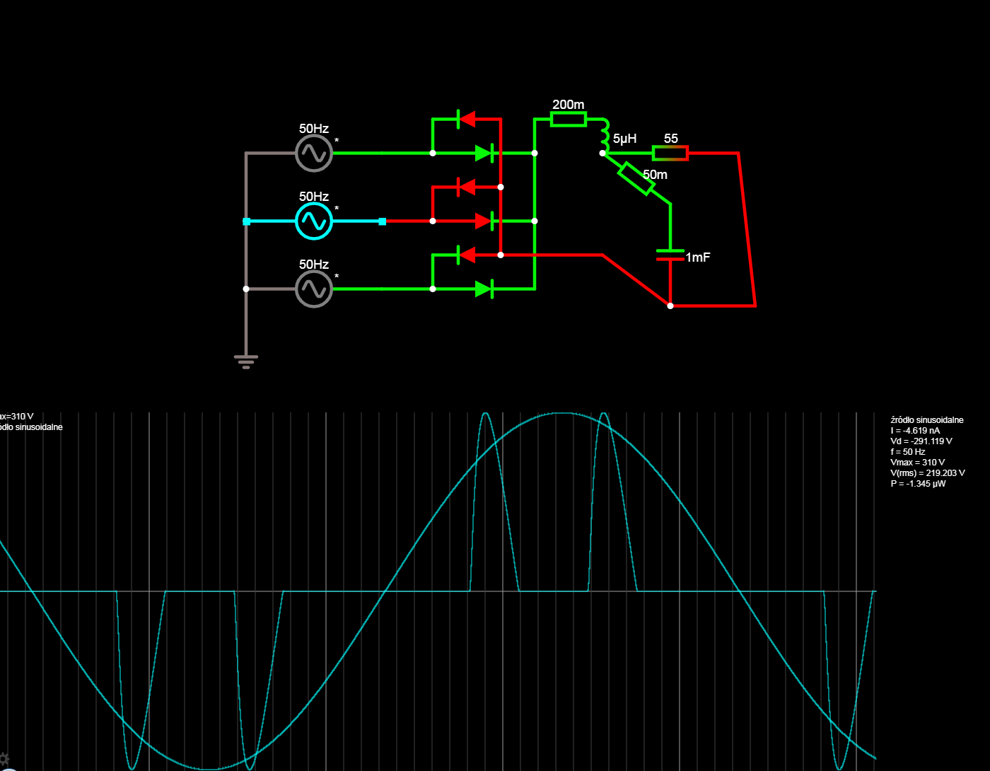

    Ja mam nowy licznik w domu bo mam PV, Mam pobrane ponad 700kWr energii pojemnościowej przy 1700kWh czynnej. A mam w domu 4 komputery, 2 tv i trochę innego sprzętu drobnego i ledówki. Więc ta energia bierna jest produkowana przy konsupncji, co ciekawe falownik PV nie produkuje bo na oddawaniu mam same zera.
    A tu wykres z symulatora dla jednej fazy z 3 jak wygląda pobór prądu wzgledem napięcia.

    jack63
    jack63 napisał:
    Udowodnij to. Na razie to tylko twoja opinia.
    Janusz_kk napisał:
    To oczywiste, ładowanie kondensatora daje wyprzedzenie prądu przez napięcie, a ty sobie poszukaj co taki układ oznacza dla sieci.
    Ciekawy sposób na przeprowadzenie dowodu...
    Coś jest oczywiste, jak dla kogo?
    A ja mam sobie ...poszukać.
    Typowy tekst ignoranta. Zamiast dowodu swojej tezy ....atak personalny. Tak to robią politycy a nie inżynierowie.
    Ależ osiągnięcie. Ja też potrafię posługiwać się Spice'm, ale chyba leppiej bo moje wnioski są inne.
    Poza tym gdzie impedancja wewnętrzna źródła zasilania?
    Tak to jest jak się nie ma wiedzy tylko powiela wiejskie opowieści. Bardzo ciekawą analizę prostownika obciążonego pojemnością i to bez symulacji przeprowadził kolega Rzuuuf.
    Poszukaj sobie i nie pisz głupot.
    Zarzucanie komuś bzdur trzeba udowodnić. W przeciwnym razie jest to zwykła insynuacja i najczęściej objaw braku kompetencji lub wręcz ignorancji.

    Janusz_kk

  • #28 20174551
    Janusz_kk
    ssllaawweekk napisał:
    W przypadku pomiarów jakie wykonałem moc czynna zmierzona na wejściu falownika jest dwukrotnie większa od wyjściowej podawanej przez falownik. Gdyby to było 25% to tej dyskusji bym nie zaczynał.
    Popatrz na wykres prądu który dałem, te niebieskie piki, są dwa na każdy okres, więc mierząc cęgami masz mocno zniekształcony pomiar prądu, no i zobacz gdzie jest szczyt napięcia (ten drugi przebieg, sinus niebieski). Jak widać nie idą 'razem' więc nie można tak po prostu przemnożyć napięcia i prądu bo bo głupoty wychodzą.
    A jest to wykres z jednej fazy czyli to co mierzymy miernikiem i cęgami. Specjalnie nie pokazałem reszty bo byłby bardzo nieczytelny oscylogram, ale pozostałe też tak wyglądają.
    Tak to wygląda w całej okazałości
    Zielona linia to napięcie na obciążeniu, widać falowanie po pikach prądu.
    Fioletowy, czerwony i pomarańczowy sinus to napięcia z faz, piki w tych samych kolorach to prądy faz.
    Zafalowana linia czerwona podobna do zielonej to prąd w obciążeniu.
