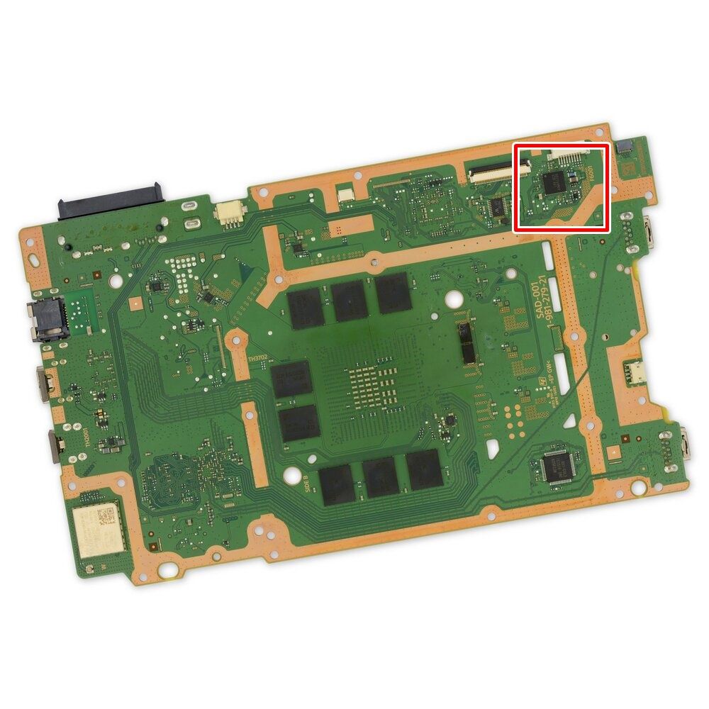

    Witam mam problem nie zaciąga mi PS4 płyt. Model CUH-2016b. Płyta główna SAD-001. Podmieniony nowy kupiony napęd efekt (sprawny 100%) ten sam. Bezpieczniki F6202 F2601 mają przejście. Odbudowanie bazy także nic nie dało. Nadal takze nie podnosi sie po aktualizacji. Prosze o pomoc bo ewidentnie silniczek nie zaciaga plyty. dodam ze reaguje podczas nacisku przy wkladaniu plyty krancowka uruchamia konsole. Probowalem juz wiekszosci pomocy pisanych na wszelakich forach jak i filmikach na YT.
