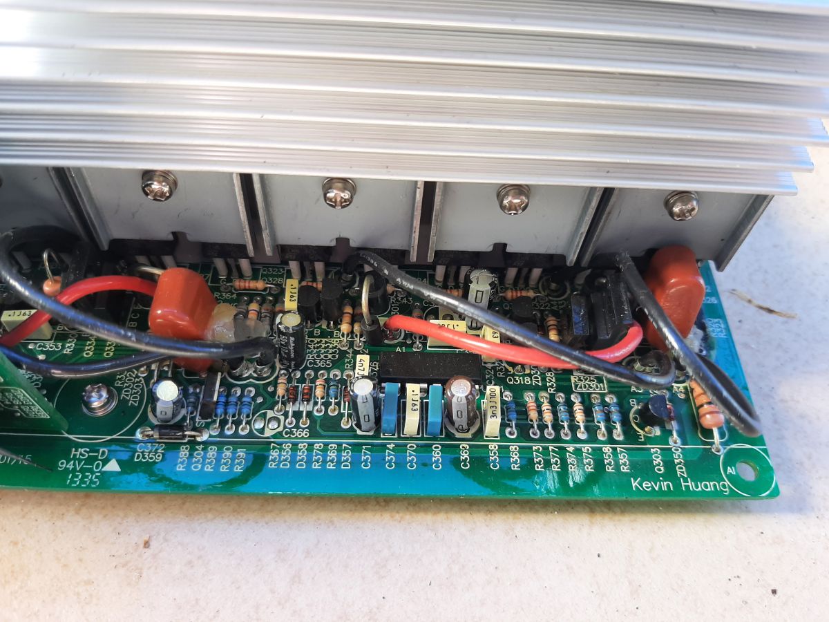

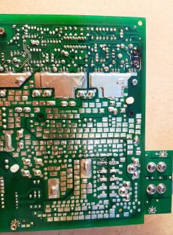

    Witam szacowne grono forumowiczów ;-)

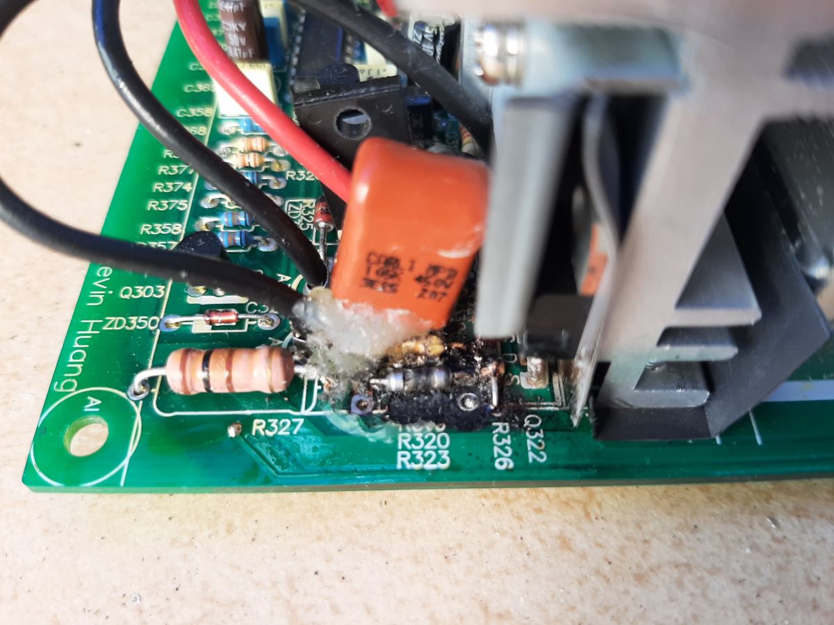

    Posiadam falownik TS-1500 24V 1500W Meanwell'a, który odmówił pracy. Bezpieczniki strzeliły, nic nie zauważyłem podczas ich wymiany, ale po podłączeniu coś uległo spaleniu.
    Falownik Meanwell TS-1500-224B - spalone R320, R323, zwęglona PCB - poszukiwane zdjęcia
    Upalone R320 i R323 i dosyć mocno spalona PCB.

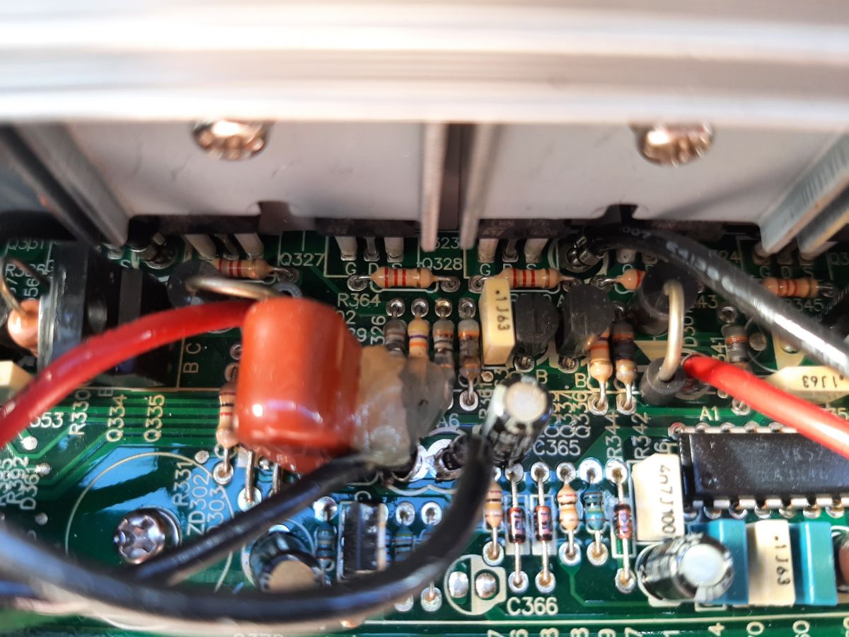

    Poszukuję kogoś kto posiada taki sam i ma może zdjęcia tych komponentów.
    Podejrzewam, że podobne znajdują się w kolejnej grupie za tranzystorami, ale wolałbym być 100% pewien.

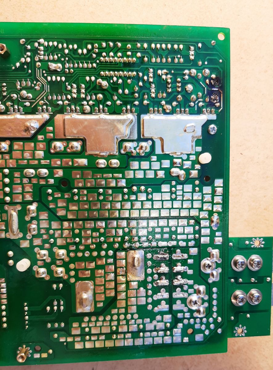

    Z resztą szansa na odtworzenie tego jest raczej mizerna, gdyż płytka jest dosyć głęboko zwęglona, ale spróbować można.
    Falownik Meanwell TS-1500-224B - spalone R320, R323, zwęglona PCB - poszukiwane zdjęcia Falownik Meanwell TS-1500-224B - spalone R320, R323, zwęglona PCB - poszukiwane zdjęcia Falownik Meanwell TS-1500-224B - spalone R320, R323, zwęglona PCB - poszukiwane zdjęcia
    Jeśli ktoś chciałby więcej zdjęć tego modelu to mogę podesłać.
    #update:
    Wygląda na to, że rezystory spaliły się w obwodzie bramki tranzystora i to nie tylko tego pierwszego. Model STP80NF12 jest tutaj zastosowany.
  • #2 20172703
    jarekgol
    No a tranzystorów powinno być 6, więc sobie pomierz te co przetrwały. Za zwyczaj w takich sytuacjach mosfety też nie żyją, a i driver lubi się skończyć...
    Tranzystory (szeregowe) w bramkach są rzędu pojedynczych omów, powiedzmy rzadko większe niż 30, więc jak znajdziesz takie wartości to jesteś blisko. Możesz mieć jeszcze jakieś do "masy" czy źródła, żeby były na pewno zamknięte przy rozruchu i te będą w kiloomach.
    I jeszcze mogą oporniki pomiarowe do prądu (rzędu ułamków oma), ale w falownikach częściej widziałem przekładniki w tym celu.

    Dzięki za podpowiedź, jednak nie będę tego ruszał.
    Przyjrzałem się tym MOSFETom - jest ich 12 i ze 3 szt mają spękane obudowy, do tego te rezystory i zwęglona płytka. Niewiadomo czy to w ogóle odpali - raczej będzie z tego węgiel na sprzedaż ;-)

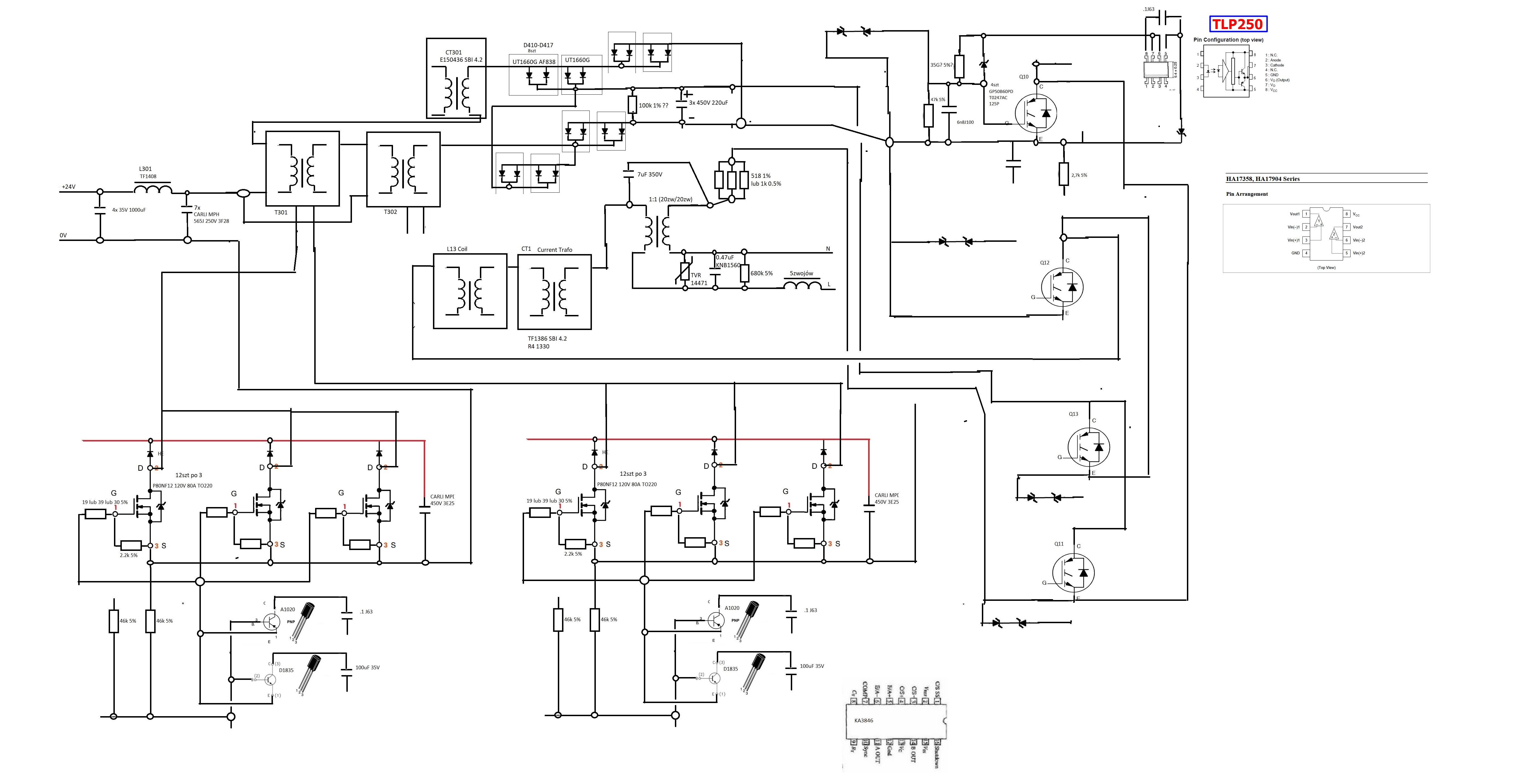

    Rozrysowałem część obwodów we/wy dla ciekawskich + jakie części zastosowano - patrz załącznik.
    Dla porownania wersje 224 i 248
