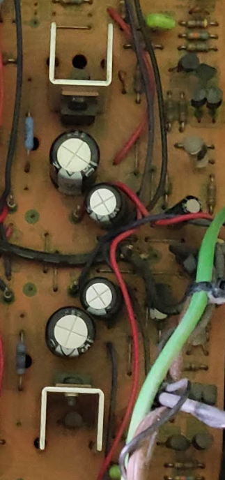

    Jestem absolwentem PWr Wydział Elektroniki więc czuje się zobowiązany aby samemu naprawić swój wzmacniacz.
    co się stało: był włączony, akurat nic nie grało, zadymił delikatnie, coś kliknęło/ strzeliło (może przekaźnik) i się wyłączył.
    aktualnie: spalony bezpiecznik F903
    Onkyo integra A-8017 - spalony bezpiecznik A903 (-50V) dymek z wnętrza
    dymek pojawił się gdzieś w tym obszarze
    na płytkach nie znalazłem niczego co wygląda na przepalone (odbarwione lub stopione) końcówki mocy są oryginalne (Sanken) i wizualnie nie wyglądają na uszkodzone
    Pytania:
    1. czy można wsadzić nowy bezpiecznik i odpalić wzmaka, czy ryzykuję dalszymi uszkodzeniami?
    2. czy jest jakiś inny sposób na sprawdzenie tranzystorów, czy muszę wszystko po kolei wylutowywać?
    3. może ktoś doświadczony podpowie mi gdzie zacząć poszukiwania? co mogło strzelić?

    Na 100% na pinie D. Widocznie coś jeszcze minimalnie stykało i to właśnie zaiskrzyło.

    Wylutowalem Q904 —nie do uratowania Onkyo integra A-8017 - spalony bezpiecznik A903 (-50V) dymek z wnętrza
    co do diody to kupiłem 4 takie same - 22V- nie sposób abym coś namieszał, chyba, że w sklepie namieszali, ale wyglądają tak samo.
    nie daje mi spokoju temat tego odwrotnie wlutowanego mosfeta
    teraz wygląda to tak ( 2SK117 )
    Onkyo integra A-8017 - spalony bezpiecznik A903 (-50V) dymek z wnętrza Onkyo integra A-8017 - spalony bezpiecznik A903 (-50V) dymek z wnętrza
    Wcześniej ( 2SK246 )
    (sorry za jakość - nic lepszego nie zrobiłem) ewidentnie Q903 jest w takiej pozycji jak teraz, a przecież 2SK117 ma odwrotne ułożenie wyjść
