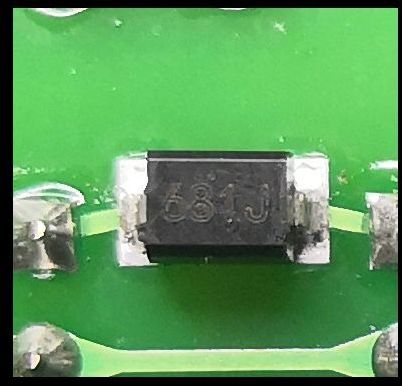

    bomi123
    Witam, bardzo proszę o pomoc w znalezieniu nazwy elementu ze zdjecia lub, zamiennika który mogę tam wstawić.
    Oznaczenie to 681J
    Element 681J na zdjęciu - identyfikacja i zamiennik
  • #2 20172117
    karolark
    Kondensator 680pF
  • #3 20172247
    bomi123
    Dzięki za odpowiedz, faktycznie ma to sens :). A skoro jest w bezpośrednim sąsiedztwie elektrolitów 400v to rozumiem minimum na takie napięcie?
  • #4 20172268
    velsper
    Poziom 29  
    Wygląda to raczej na dławik 680uH, a nie na kondensator.
    Bardziej szczegółowe zdjęcie, obejmujące otoczenie tego elementu albo choć rozrysowany kawałek schematu zapewne by pomógł.

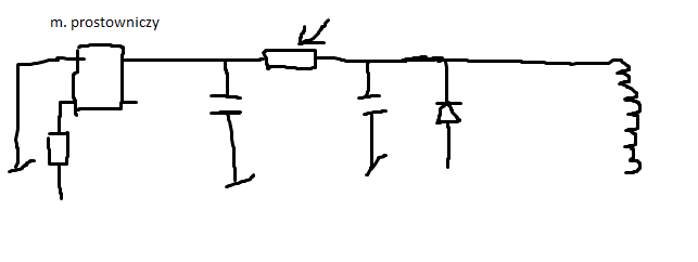

  • #5 20172312
    bomi123
    Faktycznie bardziej wygląda to na dławik, łączy dwa plusy kondensatorów elektorlitycznych. Kondensator nie miał by sensu chyba za bardzo. Dla pewności podrzucam mocno poglądowy schemat :).
  • #6 20172381
    karolark
    Jeżeli on w tym miejscu to na pewno nie kondensator :D
