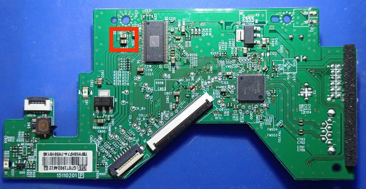

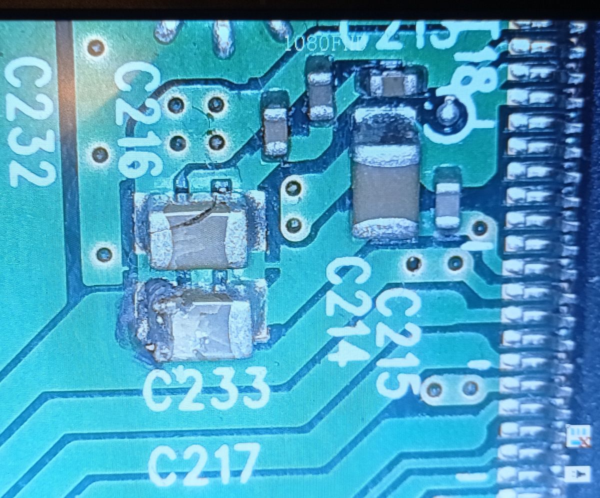

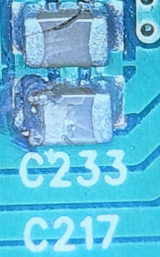

    Chciałbym poprosić o pomoc w identyfikacji kondensatorów C233 i C217 na płycie głównej napędu DG-6M5S-02B z konsoli Xbox One.
    Napęd przestał czytać płyty i widać na zdjęciach uszkodzenia tych elementów:

    Jak najbardziej, popełniłem błąd w pisowni... pośpiech. C233 i C217.
    Dzięki za poprawienie, post nr 1 zedytowany.
    Po demontażu i pomiarach wielkości obudowy są to 0805. Niestety pojemności nie mogłem zmierzyć ze względu na ich uszkodzenie. Napęd pobiera płyty ale ich nie czyta. Czy ktoś z Forumowiczów wymieniał te kondensatory? Można oszacować ich pojemność na podstawie układu, wokół którego są montowane? (Jest to kontroler napędu Blu-ray, odpowiada m.in. za "rozpędzanie" płyty).

    czy udało się ustalić wartości tych kondensatorów? Mam podobny problem, muszę je wymienić.
  • #6 20347857
    dosh
    U mnie tylko ten C217 był uszkodzony, po usunięciu go napęd działa (ciekawe jak długo). Wylutowałem też z ciekawości C233 (sprawny) - tutaj miernik pokazuje 10uF. A jest jakiś sposób, żeby sprawdzić na jakim napięciu on pracuje, w razie potrzeby wymiany? No i zagadka jaką pojemność ma ten drugi - C217 - one są połączone równolegle, ale pewnie pojemności mogą mieć różne...
