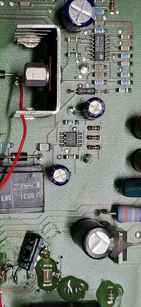

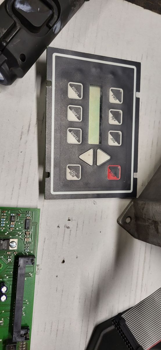

    Szukam schematu do ww falownika.
    Falownik caly czas sie włącza i wyłacza,tzn caly czas zapalają się i gasną wszystkie diody a wyswietlacz nie załącza się (jakby nie zdązył).

    Nie znam, nie widziałem, ale z objawów wygląda na problemy z zasilaniem. Sprawdź zasilacz/przetwornicę, elektrolity i przemierz na ewentualne zwarcia małych napięć (5V, 12V, 10V, 24V)

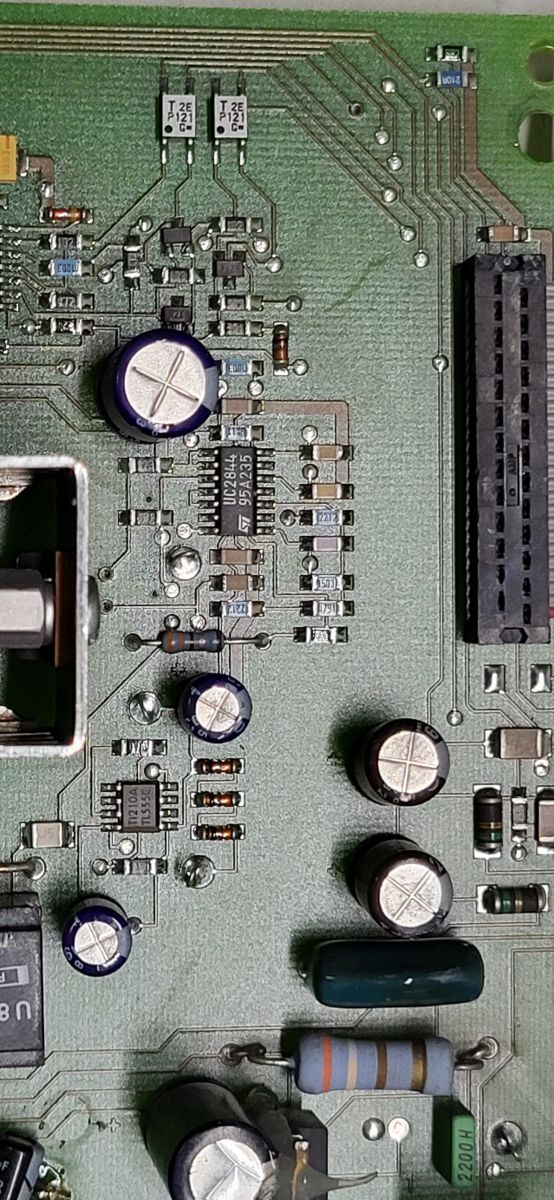

    Schemat falownika Wood's WFC4001-0C: Włączanie, wyłączanie, diody, wyświetlacz Schemat falownika Wood's WFC4001-0C: Włączanie, wyłączanie, diody, wyświetlacz Tez mi sie wydaje,ze przetwornica dostaje za duze obciązenie i sie wyłacza i tak w kolko.
    Jednak tak bez schematu troche ciezko,ale posprawdzam.
    Po odlaczeniu plytki (ze zdjecia), jest napiecie 12V (skacze 11-13), kiedy plytka jest podłaczona spada do zera (skacze przez chwile 5-0v)

    Może na kosmicznych podzespołach nie będzie :) i da się odczytać układy, a wtedy już częściowo z górki.
    Najczęściej tak przetwornica zachowuje się jak kondensatory nie trzymają parametrów. Zwarcie po stronie wtórnej tez może ja blokować, ale jak sprawdzisz jaki układ będziesz wiedział więcej.

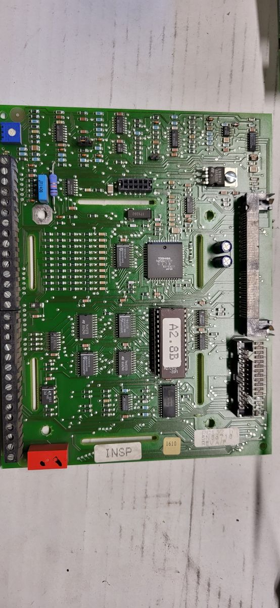

    Plytka ktora niby robi zwarcie co siada napiecie (bez podlaczonej plytki 12V,po podlaczeniu spada do 0V), niby nie robi zwarcia. Patrzac omomierzem ma okolo 15kohm

    Jeżeli nie ma zwarcia, to sprawdź dokładnie przetwornicę. Napięcie na niej nie powinno skakać - sama może nie wyrabiać (kondensatory, diody po stronie wtórnej, czasami układ sterujący)
