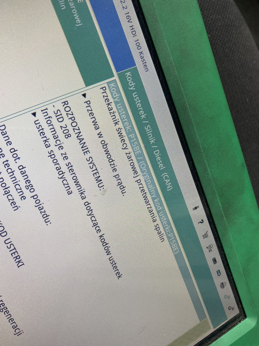

    Witam peugeot boxer 2.2hdi 2013 jak auto się nagrzeje traci moc wyskoczył błąd p15be odpialem kostkę od świecy przy Dpf brak prądu był spalony środkowy bezpiecznik w dodatkowej skrzyneczce są 3 obok siebie ma ktoś pomysł ? Może ten przekaźnik jak go sprawdzić ? A i jeszcze jak odepne kostkę od czujnika temp auto normalnie lata ale pewnie coś oszukuje Boxer 2.2hdi 2013r: Brak mocy, błąd P15BE, spalony bezpiecznik, zwarcie przy czuj. temp.

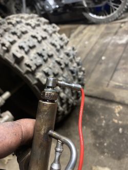

    Temat zamykam mam winowajcę robiła zwarcie 🥲 Boxer 2.2hdi 2013r: Brak mocy, błąd P15BE, spalony bezpiecznik, zwarcie przy czuj. temp.

    Do wymiany świeca robi zwarcie
