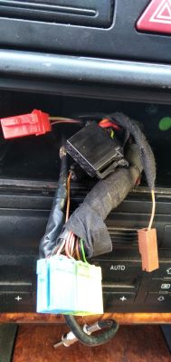

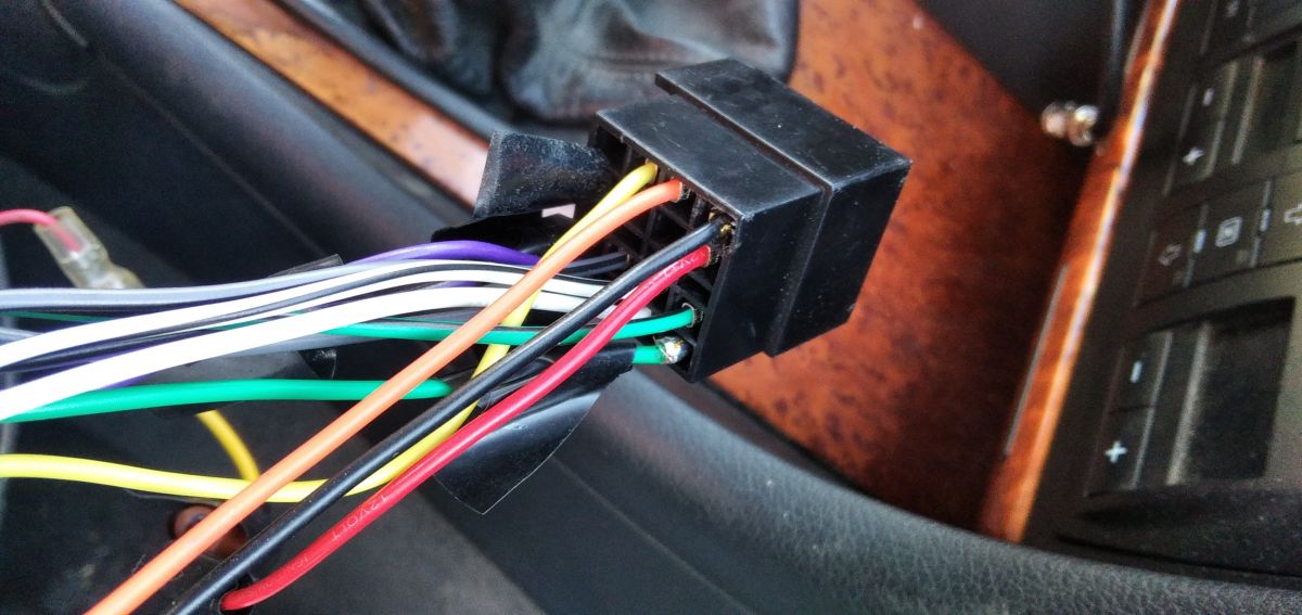

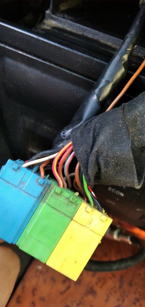

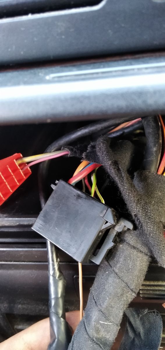

    Witam!
    Otóż kupiłem sobie audi a6 c5 z nie podłączonym, radiem radio było, wysadzone na pokaz i chciałbym je podłączyć tylko poprzednik coś próbował z tym ale mu nie wyszło szukałem po, necie ale nie znalazłem takich kostek jakich ja akurat mam oto zdjęcia: Podłączanie radia w Audi A6 C5 z nagłośnieniem Bose: poszukiwanie właściwej kostki i instrukcji
    [img]https://obrazki.elektroda.pl/5474306700_1662222593_thumb.jpg[/img
    Chciałbym dodać że jest to nagłośnienie bose ponieważ w bagażniku znajduje się wzmacniacz bose, czekam na podpowiedzi z góry dziękuję za pomoc.
    #2 20173772
    jurand87sca
    Czarna kostka to złącze ISO zasilające. Trzeba by sprawdzić rozłożenie pinów zasilających miernikiem. Do kompletu powinna być jeszcze brązowa głośnikowa, 8 pin-owa z wykorzystanymi tylko 4 pinami-głośniki front. W tej kolorowej żółto/zielono/niebieskiej część żółta odpowiedzialna jest za głośniki tył+subwoofer i uruchamianie wzmacniacza, być może w tym przypadku i za głośniki przednie jeśli są aktywne albo zasilane ze wzmacniacza w bagażniku. To podłużne metalowe to wtyk antenowy dziwne że w standardzie iso a nie din. Jak wygląda gniazdo w radiu które jest? Jaki model radia robił za zaślepkę?

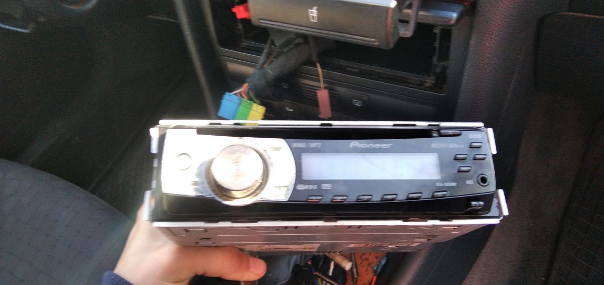

    Oto zdjęcia radia Podłączanie radia w Audi A6 C5 z nagłośnieniem Bose: poszukiwanie właściwej kostki i instrukcji Podłączanie radia w Audi A6 C5 z nagłośnieniem Bose: poszukiwanie właściwej kostki i instrukcji Podłączanie radia w Audi A6 C5 z nagłośnieniem Bose: poszukiwanie właściwej kostki i instrukcji
    Jedna wtyczka pasuje i po jej podłączeniu radio się włącza ale nic nie słychać radio jest firmy pionier.
  • #6 20174300
    Kuna12
    Poziom 3  
    Czyli rozumiem że po założeniu owej przejściówki wszystko będzie działać tak?
    #7 20174306
    spinacz
    Powinno teoretycznie wszystko działać jak jest sprawne.

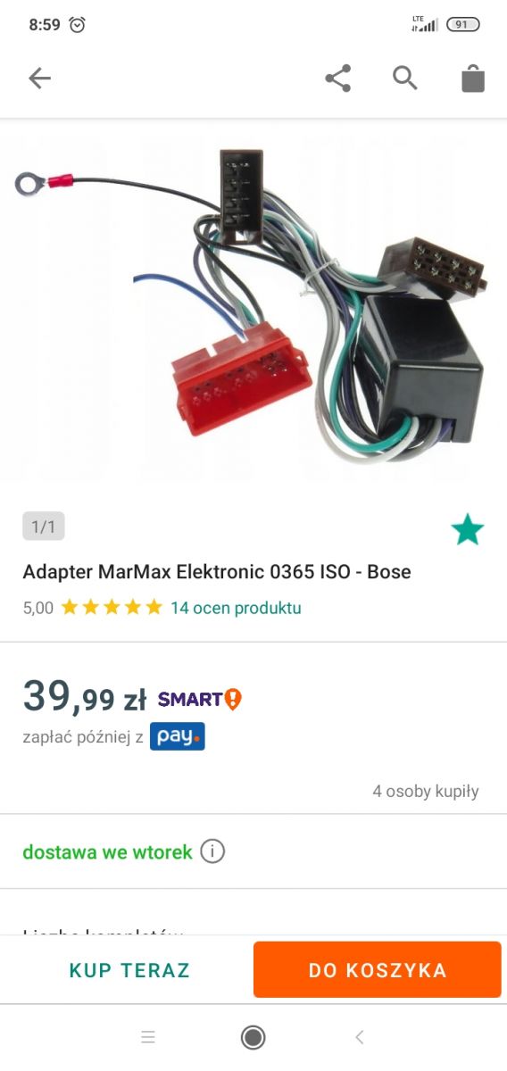

    A taki adapter też by załatwił sprawę?bądź co bądź, jest 3 razy tańszy. Podłączanie radia w Audi A6 C5 z nagłośnieniem Bose: poszukiwanie właściwej kostki i instrukcji
    #9 20174310
    spinacz
    Możesz próbować.

    Dziękuję za pomoc wszystko działa.
  • #12 20178467
    Kuna12
    Poziom 3  
    Wystarczyło zakupić przejściowke.
