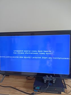

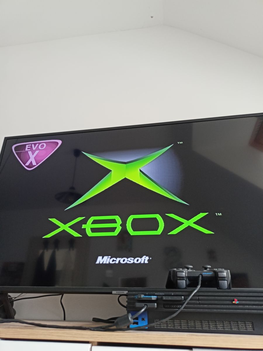

    Wymieniałem ostatnio dysk w moim pierwszym Xboxie przerobionym chipem EvoX, na Western Digital 160 GB sformatowałem go i wyświetla się błąd 16 mam nagranego autoinstallera i wiem że muszę wpuścić na niego system każda moją próba kończy się zwiechą albo errorem przy instalacji Dasha na dysk.

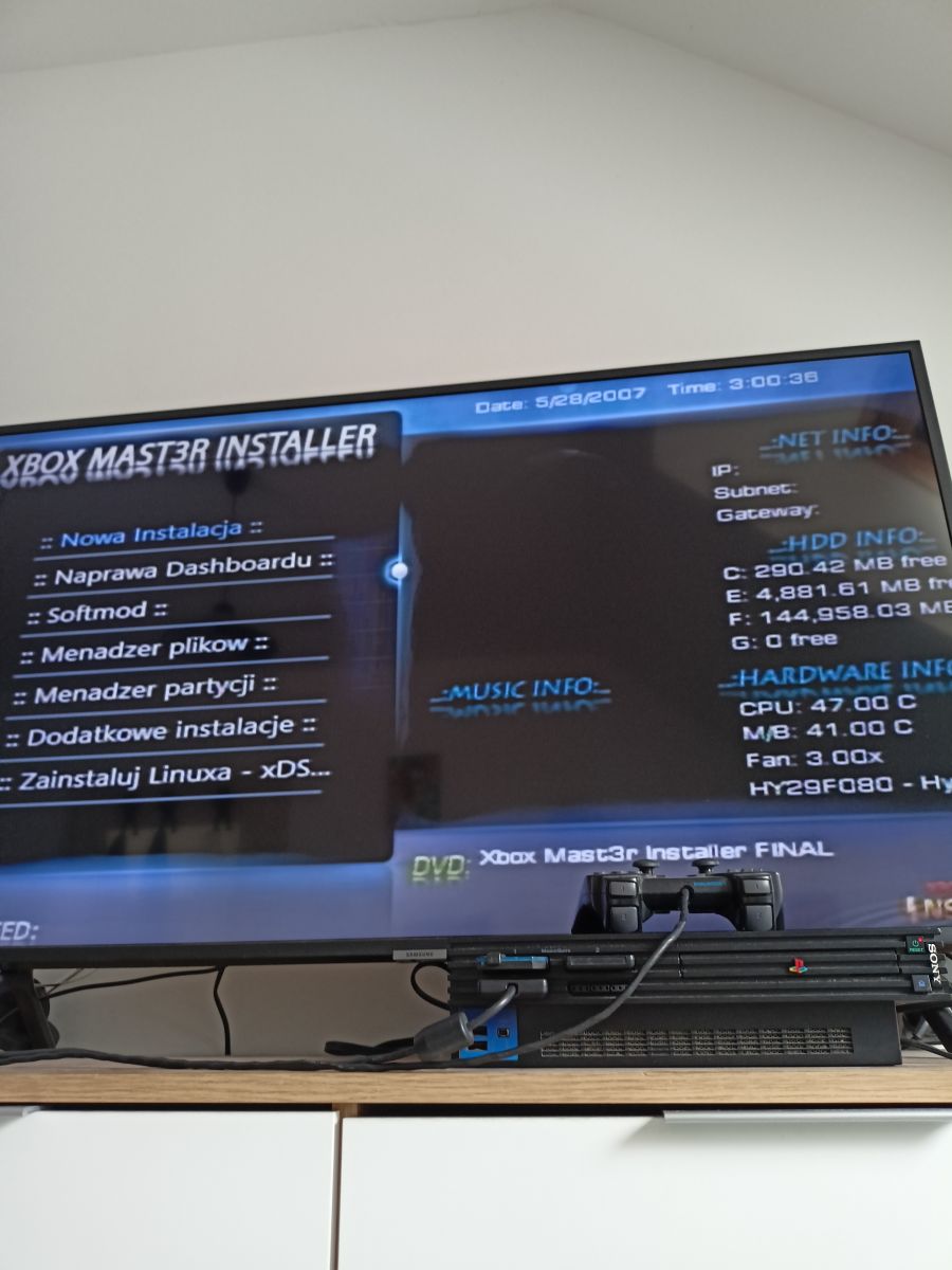

    Prawdopodobnie twój chip nie rozpoznaje nazwy pliku wykonywalnego z dashboardu. Z napędu zawsze sie uruchomi autoinstaller bo to normalka. Nagraj sobie ten installer https://www.cdrinfo.pl/download/7350151337
    Zaraz po instalacji wejdź w menadżera plików w tym już menu autoinstallera, powinno to być dostepne bo teraz nie pamiętam. Tam na dysku C: znajdziesz plik plik wykonywalny dashboarda np. dashevox.xbe czy tam evoxdash.xbe (nie pamiętam dokładnie). Jeśli ten autoinstaller ci sie nie uruchomi to musisz próbować z różnymi autoinstallerami aż trafisz na taki który sie uruchomi i np. uruchomi ci sie avalanch.xbe lub msdash.xbe, ale tylko moge gdybać. Należy zrzucić wsad z chipa do pliku, otworzyć go na kompie i sprawdzić jakie on ma tam zapisane pliki wykonywalne z dashboradu.
    Mój czip ma opcje że ma 3 pliki które jeśli znajdzie na dysku to zwyczajnie uruchamia taki dashboard. Moge nawet sobie zmienić nazwe takich plików.
    No i jaki masz tam chip to podstawowe pytanie też. Większość ludzi nie umi rozpoznać czy ma softmoda czy tsopa czy chip.

    Na pewno jest inny BIOS więc na pewno to nie jest softmod.
    Pewnie evodash.xbe jest domyślnie wczytywany.

    Ściągnąć sprawdzony Slayers EvoX auto-installer.
    Błąd 16 to jest błąd daty i godziny. Przy okazji warto zajrzeć do kondensatora na płycie i go usunąć.

    nagraj instalator jeszcze raz na płyte, najlepiej z niską prędkością, jak wywala podczas instalacji, to raczej błąd odczytu z DVD.
    Sprawdź też, po tym jak wywali błąd instalatora, czy masz plik evoxdash.xbe na C w głownym. Przegladarką plików możesz go skopiować z DVD, szukaj katalogu unleashx, będzie tam plik default.xbe, skopiuj go na C i zmień nazwę na evoxdash.xbe.
    Bład 12 - bład daty - wejdz na C i uruchom xboxdash.xbe albo msxboxdash.xbe (jeśli są), i ustaw datę w dashboard.
    Nie znam tego instalatora, ale spróbuj opcję "naprawa dashboard', i jak będziesz miał dasboard do wyboru zainstaluj go na C, najlepiej UnleashX.
