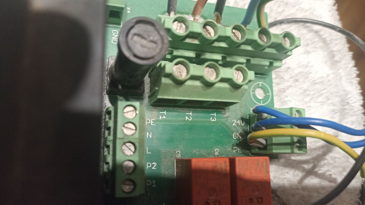

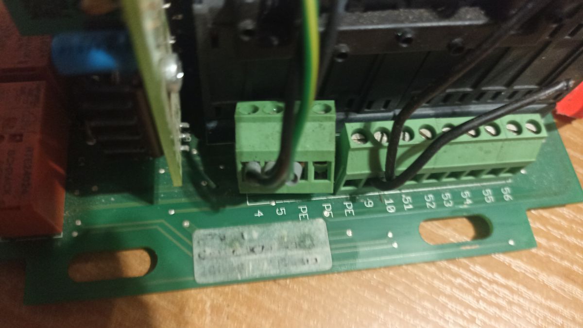

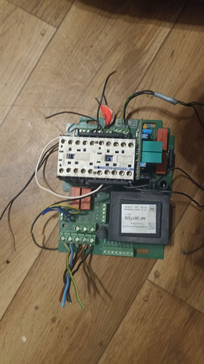

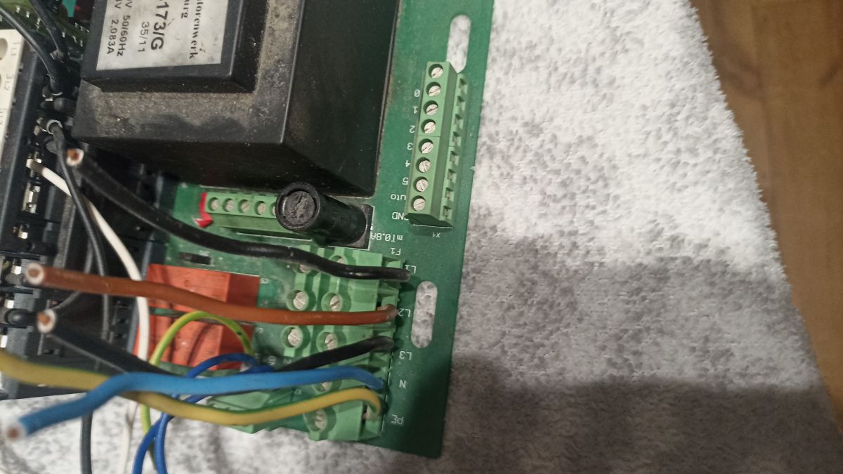

    Witam, koledzy poszukuję schematu (opisu) podłączenia płytki elektroniki rampy przeładunkowej firmy Meyer Tonndorf, dostałem z poobcinanymi przewodami oraz ktoś pozabierał przyciski załączania z drzwi skrzynki sterującej.
    Zamieszczam poniżej zdjęcie płytki, może ktoś miał coś takiego.

    Ma jakieś oznaczenia zacisków na płytce?
  • #4 20179569
    Zbych034
    Na początek L1 L2 L3 to zasilanie 3 fazowe N neutral PE to ochronny
    24 oraz GND to zasilanie urządzeń dodatkowych
    Prawdopodobnie T1 T2 T3 to wyjście na silnik sterowania ale trzeba popatrzeć na ścieżki
    To na początek

    merios16
    Witam kolego mam pytanie czy przypadkiem nie wiesz jakie centrale (modele) można by zastąpić tymi co wysyłałem zdjęcia ponieważ tam na innych mam np
    (9ułamane kostki przyłączeniowe wyłamane jakieś gniazdo karty jakiejś elektroniki ) itp stwierdzam że naprawa ich może być kosztowna i wątpliwa jeżeli chodzi o działanie .
    Dali mi propozycję że mam poszukać gotowych zestawów byle tylko działały z tymi silnikami i zaworami trój drożnymi takimi ja są zamontowanymi w tych rampach przeładunkowych.
