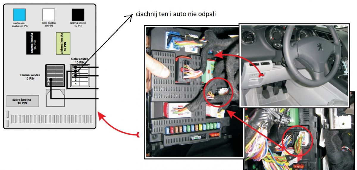

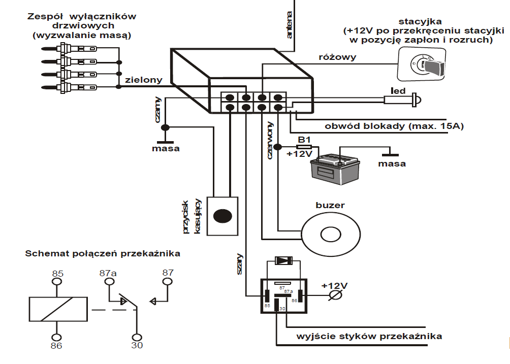

    Witam, chciałbym dołożyć sobie jakieś dodatkowe zabezpieczenie, generalnie pomyślałem o zabezpieczeniu wszystkich trzech opcji typu: 1 zapłon, 2 rozrusznik, 3 pompa paliwa w baku.
    Tylko teraz pytanie czy będzie mi to wywalać jakieś błędy?
    W aucie jest zdaje się CAN, czy jeśli przetnę te obwody to będą problemy?
    Zapłon i rozrusznik to wydaje mi się że nie bo to i tak rozłącza stacyjka, zasada działania jak zabezpieczenie odcinające obwód, nie wiem jak z tą pompą paliwa, chyba podobnie po wyłączeniu stacyjki odcinane jest zasilanie.
    No ale wolę jednak dopytać.
    Zastanawia mnie też dlaczego aktualnie na rynku większość zabezpieczeń jest tylko na jeden obwód, jak się trochę poszuka to góra na dwa?

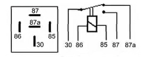

    Co do zabezpieczenia to rozważałem zrobić to na 4 przekaźnikach, 3-y do obwodów, 4-ty to sterowania tymi trzema (wiem można zrobić na trzech, ale jednak przekonują mnie bardziej 4) plus ukryty włącznik.
    Tu też dodatkowe pytanie bo są dwie opcje rozłączania, albo obwód dajemy na styki 30 i 87 i wtedy po rozbrojeniu przekaźniki pracują i łączą obówd (w spoczynku jest rozłączony), albo tak jak dużo teraz zabezpieczeń ma robione na styki 30 i 87a czyli w spoczynku obwód jest złączony, a rozwiera się przy próbie nieautoryzowanego uruchomienia i to chyba mnie bardziej przekonuje.

    #3 20175538
    CameR
    Jeżeli równocześnie z pompą paliwa odetniesz zapłon , to żadnych błędów nie będzie.
    Drugi obwód KD2006 bez najmniejszego problemu wytrzymuje obciążenie cewką przekaźnika.
    Dla swojego bezpieczeństwa, użyj blokady typu NC czyli w spoczynku zwarte 30 i 87a
    Jeżeli blokada ulegnie uszkodzeniu na autostradzie, to nie stracisz "mocy" podczas jazdy.
    No właśnie po analizie wszystkiego ta opcja bardziej mnie przekonuje (a nawet nie chodzi o autostradę, zatłoczone skrzyżowanie i brak odjazdu choćby po czerwonym kiedy jest zielone, czy wiele innych sytuacji), choć jeślibym wybrał opcję na samych przekaźnikach to i tak jeden sterujący musi być załączony aby odcinać plus po stacyjce używany do zasilenia pozostałych przy próbie uruchomienia auta na nierozbrojonej blokadzie, aby tamte w tym czasie dostały zasilanie i rozwierały obwody które normalnie w spoczynku są połączone.
    Ale jednak chyba zrobię to na współpracy z dodatkową blokadą, w sumie mógłbym tego Doga swojego wykorzystać, ale on już ma ze 12 lat przepracowane, może wypadałoby go otworzyć (w tej chwili jest w stanie poowijanym taśmą, tak jak został wyjęty jakiś czas temu, nie zaglądałem tam) i może są tam jakieś kondensatory to zerknąć na ich stan, może wymienić przekaźniki żeby były nowe? Czy nic nie ruszać jak działa ?
    W sumie praca jego jest bezpieczna, w chwili gdy traci kontakt z kartą zaczyna piszczeć ale samochodu w ruchu nie gasi, dopiero nie odpali po zgaszeniu jeśli nie będzie miał dalej sygnału z karty. No i ma blokadę na trzy obwody z marszu bez kombinacji.

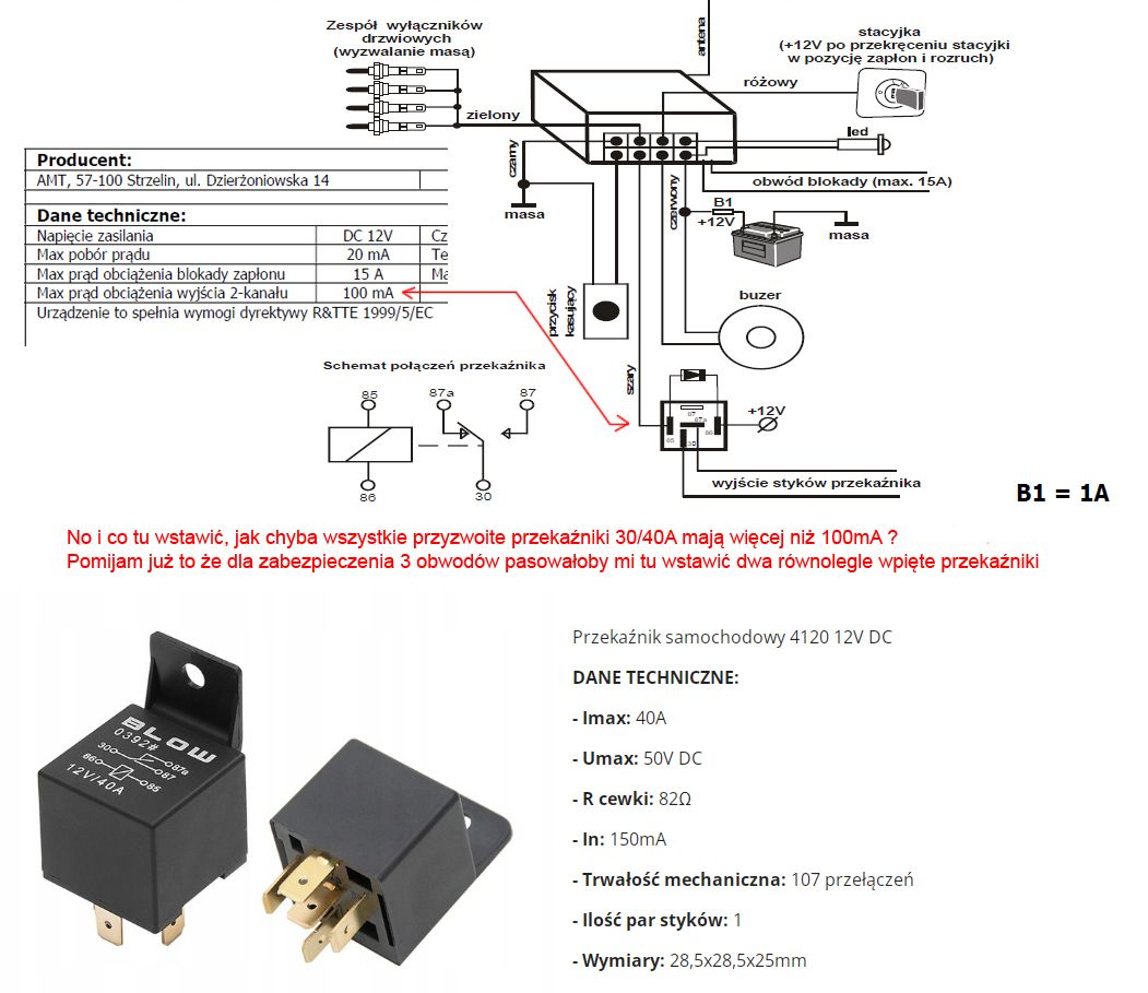

    Co do KD to zastanawia mnie czemu producent tam napisał te 100mA skoro jednak można więcej, ale ok skoro tak twierdzisz że wytrzyma to wierzę. Dopytam tylko ciut jeszcze, ale dwóch wpiętych równolegle przekaźników to już nie wytrzyma, przynajmniej będzie to ryzyko ? Bo w takim układzie miałbym dwa obwody i trzeci na tym głównym odcięciu z KD i sprawa załatwiona. Jeślibym się jednak na tą blokadę zdecydował (bo tu jeszcze rozważam opcje).

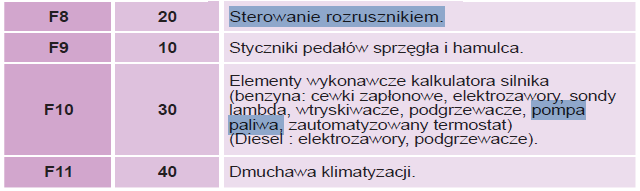

    Mam jeszcze jedno pytanie, bezpieczniki na obwodach które u mnie są to 40A + po zapłonie (zasilanie BSI) , 30A obwód z pompą paliwa i 20A na sterowaniu rozrusznikiem.
    Peugeot 3008 - Zabezpieczenie - dodatkowy immobiliser
    Pytanie czy obwody na takich bezpiecznikach można puszczać przez przekaźnik 20A, takie są w blokadzie Dog-Block E,
    natomiast w obecnie sprzedawanych blokadach to już w ogóle 15-10A mają, jeszcze mniejsze.
    KD-2006 ma 15A
    Nawet same przekaźniki typu Blow 0392 mają 30/40A, przy czym te 40A to jest na styku NO, czyli na niepreferowanym.
  • #6 20180765
    CameR
    Nie można.
    Należy "odciąć" inny obwód - niskoprądowy lub zastosować dobrej klasy przekaźnik pośredniczący o dużym prądzie roboczym.
    Pomogłem? Kup mi kawę.
  • #7 20180809
    kp.
    No i było tak prosto, zacząłem chyba analizować za głęboko i sobie sam skomplikowałem :)
    Odcinają zwykle plus po stacyjce, pompkę w baku i rozrusznik, no przecież nie ma przewodów do wyboru, są jakie są, wiadomo że grubego plusa przed stacyjką się nie tnie,
    to jaki tam jest amperaż że robią blokady jakie robią na 10-15A i to tak wiele osób podłącza, w dodatkowe przekaźniki się nie bawią.
    Może te bezpieczniki które podałem to są jakieś grupowe i to nie ma nic wspólnego z pojedynczym obciążeniem na tych obwodach, no bo przykładowo np taka pompeczka w baku by obciążała przewody na 30A ?
    Druga sprawa, chyba większość zakłada takie odcięcia na przewodach 1,5mm2, tak ? To przecież takie przewody mają obciążenie z max 15A ?
  • #9 20181196
    kp.
    2011 przed liftem
  • #11 20181255
    kp.
    Ooo dzięki :)
    Dopytam, co to za obwód jest, za co odpowiada ? Tak żebym miał świadomość co robię :)
    Podejrzewam zapłon, ale podejrzenie opieram na schemacie cytrynki (nie mam do swojego takiego szczegółowego),
    więc to podejrzenie może być bardzo zgubne :)
    Aha 1,5mm2 przewód do tego wystarczy ?

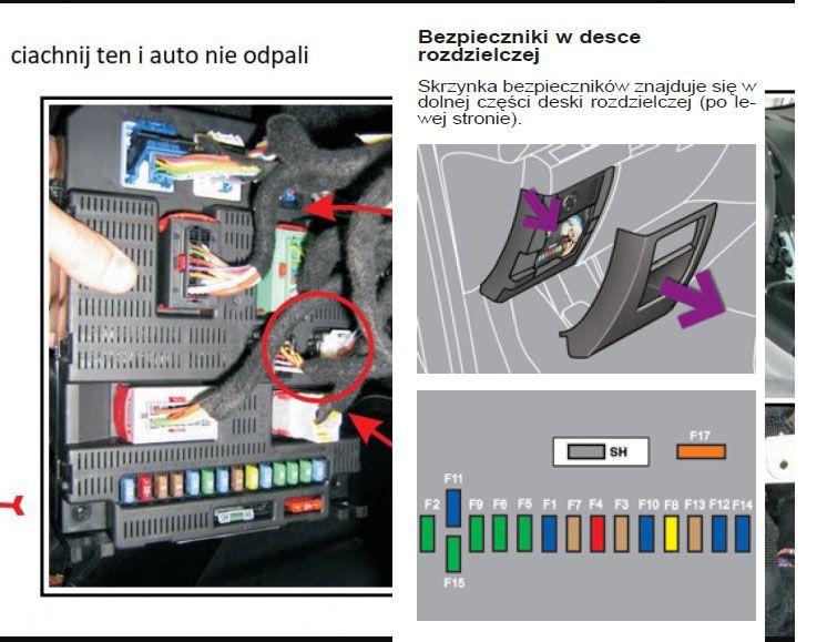

    Chociaż bezpieczniki u mnie są ciut inaczej usytuowane, czy to może oznaczać że to powyższe to jakaś inna wersja ?
    Jeśli chodzi o kostki to się zgadza, za czarną jest biała.
    #12 20181609
    CameR
    Pin.4 - [15] plus po stacyjce

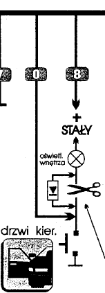

    Jest tu np przewód oznaczony literką Z i ciekawi mnie do czego on jest.
    Ogólnie też zastanawia mnie czy ta dioda separująca wpinana w linii oświetlenia po otwarciu drzwi kierowcy jest potrzebna, u mnie nie była zamontowana, a ten immobiliser montowany był w siedzibie producenta Dest w Łodzi, więc chyba wiedzieli co robią, być może w schemacie od DOG-BLOCK E K3 IN SPiiD nie ma tej diody, ja patrzyłem na schemat który mam, od DOG-BLOCK K3-UNm
    Tak przy okazji, jakby ktoś miał schemat do tego DOG-BLOCK E K3 IN SPiiD to chętnie bym się z nim zapoznał, może być nawet na priv, jeśliby ktoś nie chciał tu wrzucać.
    #25 20196682
    Marian B
    Jak sama nazwa wskazuje, dioda separująca jest stosowana po to aby oświetlenie nie miało wpływu na inne uklady, np. wejścia autoalarmu, itp.
    Nie zawsze dioda separująca jest potrzebna, zalezy to od rodzaju/typu ukladów współpracujących ze sobą.
    Z reguły jest tak, że oświetlenie, gdy nie świeci, ma małą rezystancję, i bez diody separującej wejście autoalarmu widzi to jako zwarty wyłącznik drzwiowy, pomimo że jest on rozwarty. Jak wyżej wspomnialem, nie zawsze taka separacja jest potrzebna.
    Tu inny przyklad zastosowania diod separujących (Ds) przy wyłącznikach drzwiowych:
    https://www.elektroda.pl/rtvforum/topic591433.html#3056671
  • #26 20197130
    kp.
    Rozumiem, a zapytam jeszcze, tam w tym artykule jako diody separujące użyłeś 1N5401, rozumiem że pewnie są lepsze bo 3Amperowe, ale czy taka 1Amperowa 1N4007 też się nadaje w to miejsce czy jednak nie bardzo?
    #27 20197256
    Marian B
    Też się nada 1N4007. Celowo użyłem "mocniejsze" diody, bo mają większe wymiary i mocniejszą konstrukcję mechaniczną. Sa zamontowane bezpośrednio w przecięciu przewodu bez żadnych wsporników, i po prostu nie mogą byc słabe mechanicznie.
