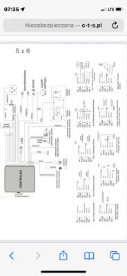

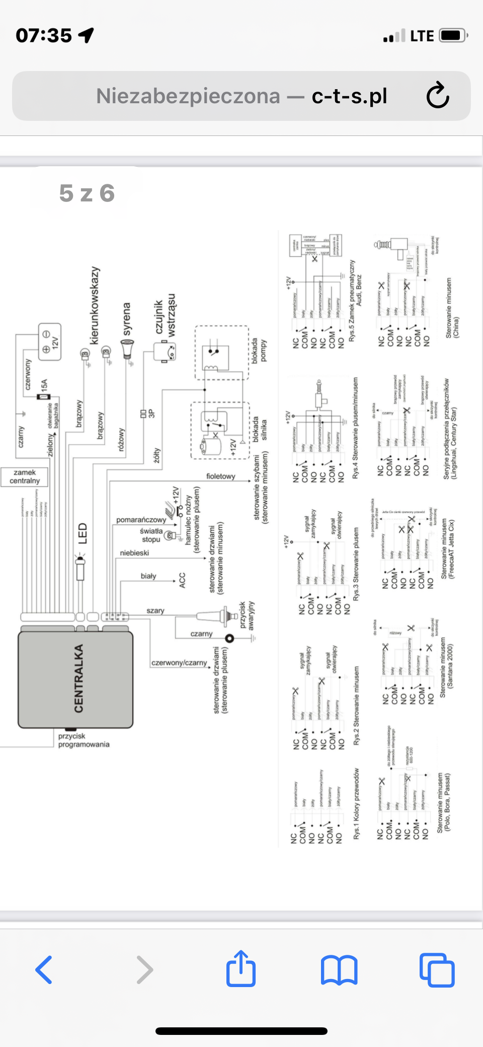

    Witam kupiłam kiedyś alarm podobno ma sterowanie zamkiem centralnym
    Mój samochód
    Ma sterowanie fabryczne z kluczyka
    Honda Civic VI 1998
    Mam pytanie chciałam tylko żeby ta centrala sterowała mi zamknij otwórzmy pilota z tego alarmu co kupiłam teraz jak zamknę kluczykiem to wszystkie drzwi się zamykają słyszałam za realizuje to siłownik master który ma dwa przewody biały i brązowy gdzie je podpiąć do tej centralki żeby sterowała zamykaniem otwieraniem? Pomóżcie chłopaki chciałam sobie to sama zamontowac pozdrawiam
    Jeżeli masz wersję samochodu wyposażoną w siłownik w drzwiach kierowcy, to podłączenie sterowania centralnym zamkiem w tym samochodzie jest proste.
    Na obu przewodach "silnika" w siłowniku centralnego zamka w spoczynku jest podawana "masa".
    Musisz tak podłączyć styki przekaźników dodatkowej centralki zamka, aby sterownik na pół sekundy "rozcinał" przewód i podawał w tym czasie +12V na silnik siłownika w drzwiach kierowcy.
    Jeżeli nie ma siłownika w drzwiach kierowcy, to musisz go zamontować i skonfigurować uniwersalną centralkę do współpracy z siłownikiem - Rys.4 Sterowanie plusem/minusem.
    Resztę załatwi fabryczna instalacja centralnego zamka.
