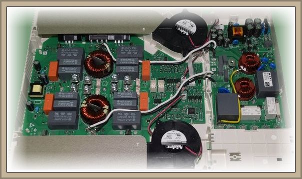

    Niestety z obudowy zdarto nalepkę z modelem płyty, dlatego w tytule podałem jedynie symbol z plastykowej obudowy dolnej. Oznaczenie samego modułu - EGO 980.669-08. Po włączeniu przyciskiem "power" wyskakuje na wszystkich polach błąd "F1" (x 4), a na wyświetlaczu timera "01". Jakieś sugestie gdzie szukać usterki (zasilania wszystkie są, kondensatory ok., końcówki mocy dobre)?

    F1 The optical sensor does not respond. Brak odpowiedzi z czujnika optycznego. Odłaćzyć i podłączyć panel. W razie dalszych problemów wezwać serwis.

    O.K. dzięki. W międzyczasie poskładałem płytę i ruszyła sama, błąd zniknął.
