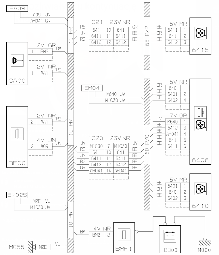

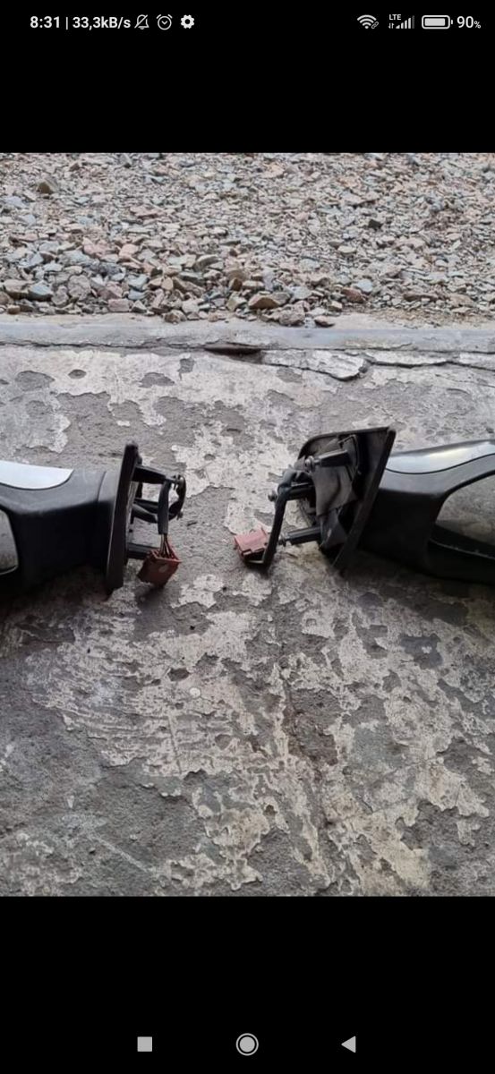

    Cześć, chce podłączyć lusterka elektryczne do peugeot 106,nie mam oryginalnej wiązki i może by ktoś pomógł jak to podłączyć.

    artur.heise
    Podłączenie luster elektrycznych Peugeot 106 - brak wiązki, jak to zrobić?
    Oznaczenia:
    5V/7V - gniazdo/wtyk pięcio/siedmiopinowy itd.
    czarny NR
    czerwony RG
    żółty JN
    biały BA
    brązowy MR
    zielony VE
    niebieski BE
    pomarańczowy OR
    szary GR

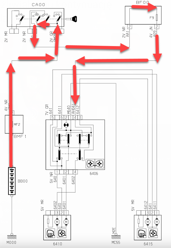

    Do regulatora dostarczam 12v ?
  • #4 20179109

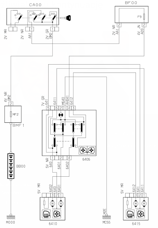

    artur.heise
    Tak. Dokładnie jak na schemacie.

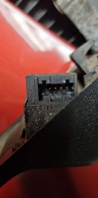

    Ok, dzięki a jeszcze pytanie, skąd takie wtyczki mogę wziąć, czy lepiej konektory zastosować?
