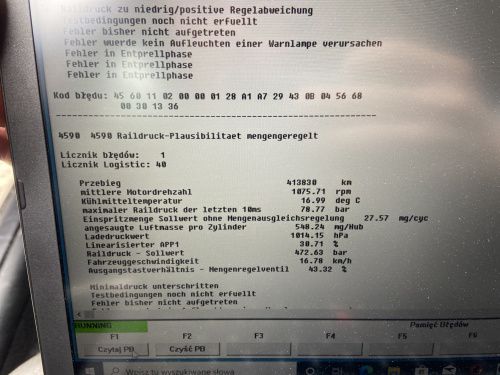

    Witam mam problem z BMW e46 320d z 2004r auto gaśnie pod czas jazdy na zimnym silniku gdy na dworze jest poniżej 5stopni Celsjusza. Straci moc, zgaśnie, chwile trzeba pokręcić żeby odpalić jedzie chwile normalnie by za kawałek znowu zaświrować. Dzieje się to zawsze gdy jest chłodno na dworze. Gdy temperatura na zewnątrz wynosi ok 15 stopni jak ręka odjął. Po podpięciu inpy są 4 błędy. Z góry bardzo dziękuje za pomoc BMW e46 320d 150km - Gaśnie podczas jazdy gdy zimno na dworze BMW e46 320d 150km - Gaśnie podczas jazdy gdy zimno na dworze BMW e46 320d 150km - Gaśnie podczas jazdy gdy zimno na dworze BMW e46 320d 150km - Gaśnie podczas jazdy gdy zimno na dworze

    Coś z ciśnieniem paliwa. Filtr paliwa nowy, do baku zajrzeć, sprawdź czy dobrze paliwo się w komorze baku przelewa.
    Możesz też po schemacie sprawdzić czy sonda, przepływomierz i regulacja ciśnienia paliwa nie ma wspólnego zasilania i czy ono nie znika.
