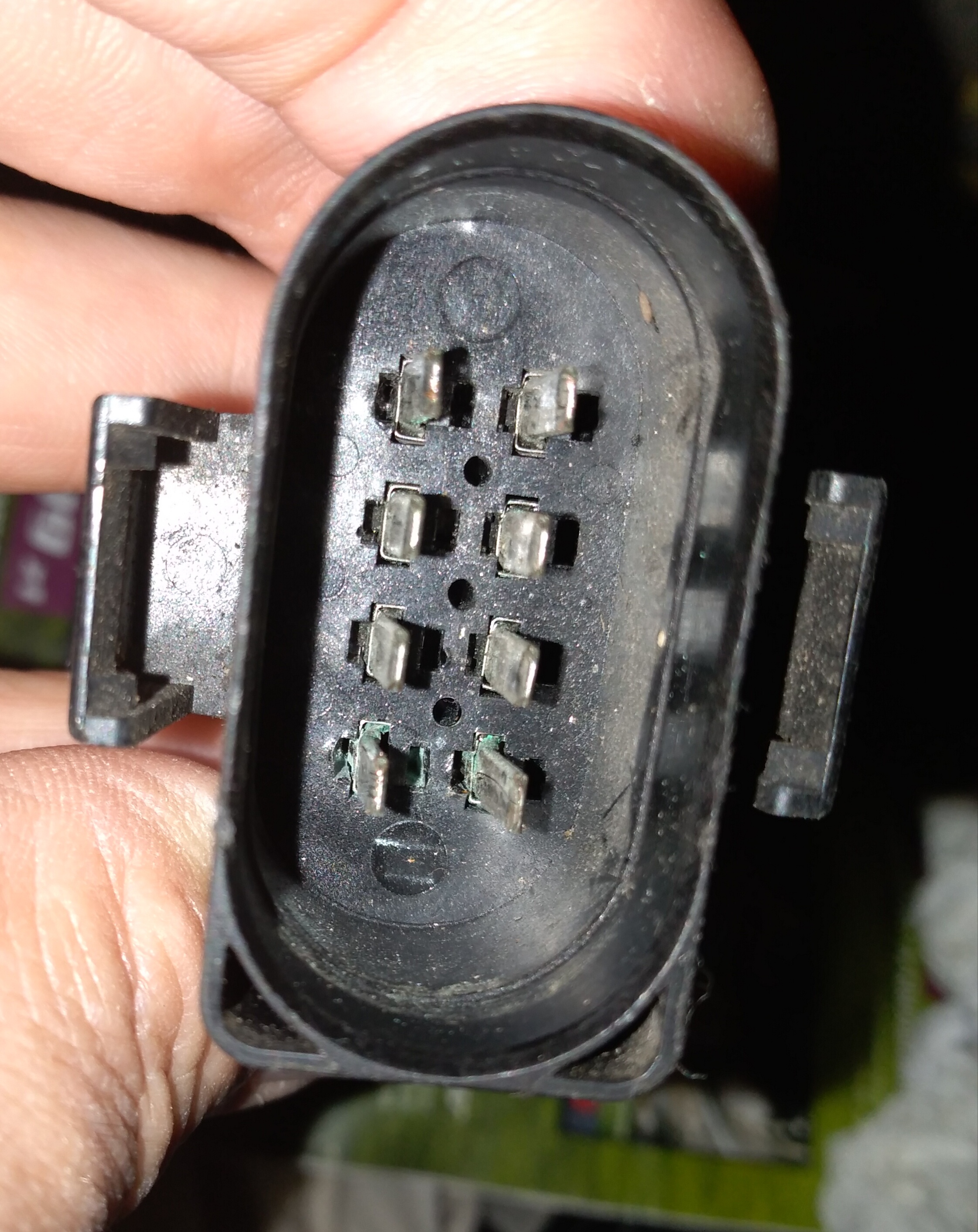

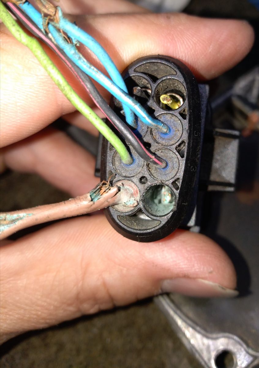

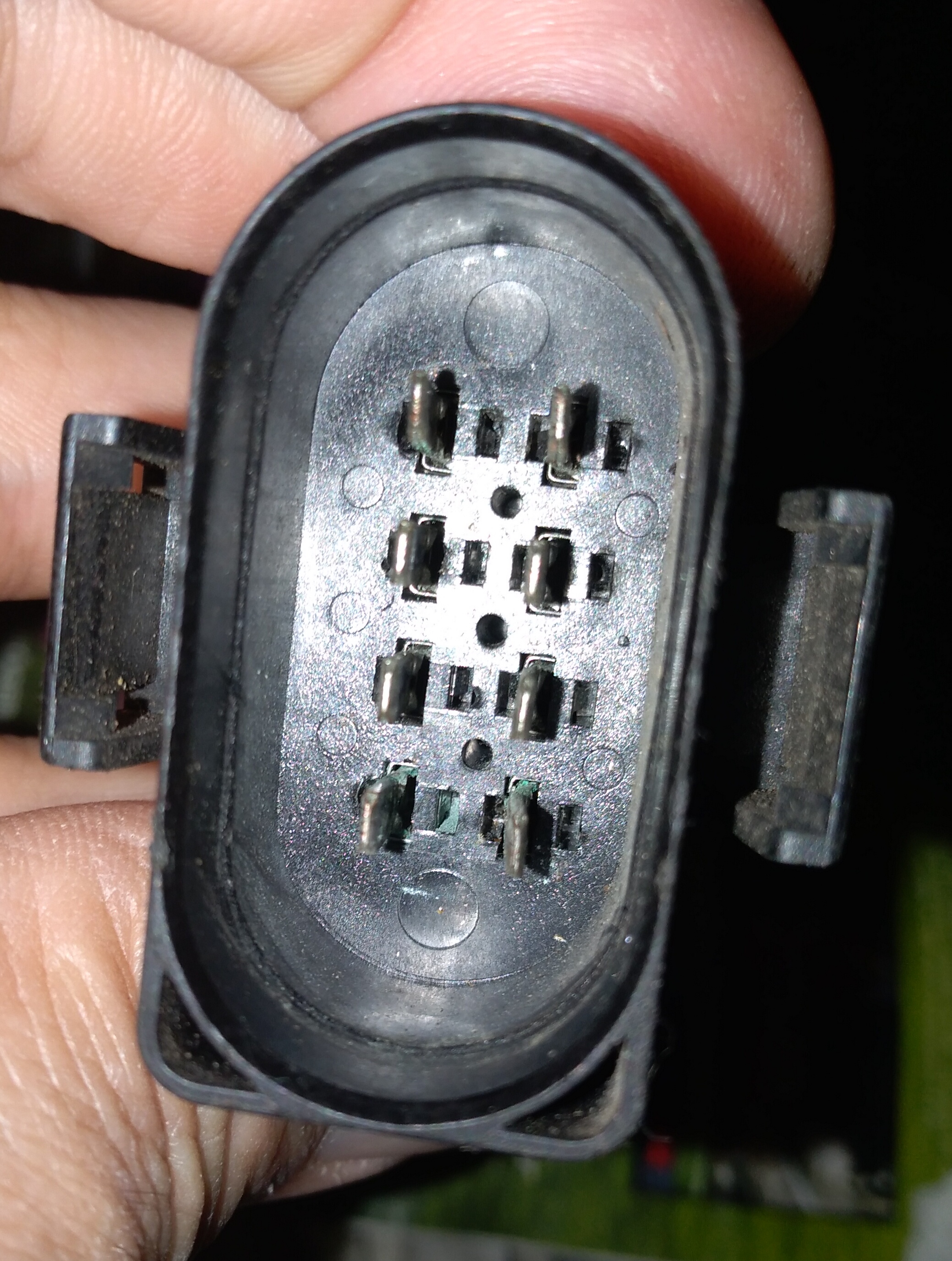

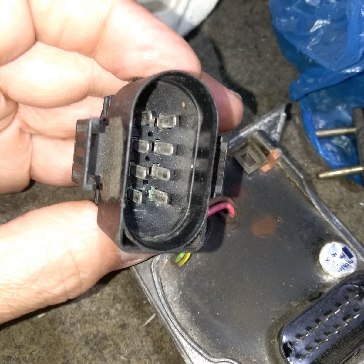

#1 20179699 07 Wrz 2022 20:19 mario s. mario s. Poziom 19 #1 20179699 07 Wrz 2022 20:19 Witam Czy ktoś wie jak wysunąć piny w złączu pieca eberspaecher D5WZ? Kobinowałem różnie i nic... Pozdrawiam 😉 Załączniki: IMG_20220907_200837.jpg Download (1.51 MB) IMG_20220907_200639.jpg Download (2.08 MB) IMG_20220907_200659.jpg Download (2.37 MB) IMG_20220907_200823.jpg Download (1.58 MB)
#2 20179911 07 Wrz 2022 22:10 M.R-V4 M.R-V4 Poziom 23 Pomocny post? (0) #2 20179911 07 Wrz 2022 22:10 Tak wygląda pin z tej wtyczki: --> Link musisz te ząbki na środkowej, prostokątnej części pina zagiąć do środka i pin wyjdzie do tyłu.
#3 20190574 15 Wrz 2022 00:22 mario s. mario s. Poziom 19 Autor tematu Pomocny post? (0) #3 20190574 15 Wrz 2022 00:22 Dzięki za podpowiedź Na foto z linku widać tylko jeden ząbek a w sumie są dwa na tej środkowej, prostokątnej części pina, nakombinowałem się szpikulcem że szok , otwory rozkalibrowałem ostro ale raczej piny chyba nie wypadną po ponownym włożeniu 😉
