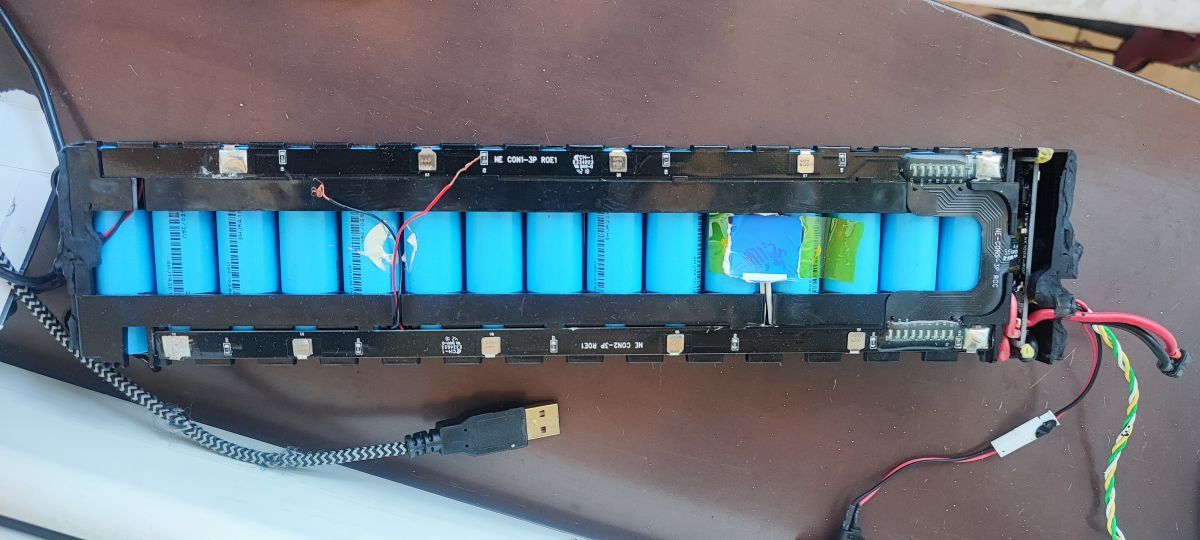

    Na Baterie jest bezpiecznik termiczny
    I chyba czujnik temperatury ,Ktoś je powyrywał .
    Taką hulajnogę kupiłem
    Mi 360Czy może ktoś pomóc Mi 365: Poszukiwanie bezpiecznika termicznego i czujnika temperatury dla baterii w dobraniu tych 2 elementów.
    Dziękuje Mi 365: Poszukiwanie bezpiecznika termicznego i czujnika temperatury dla baterii

    Jesteś pewny że tylko tych elementów tam brakuje a reszta jest sprawna? Skoro ktoś tam grzebał to znaczy że coś jej dolegało i nieudolnie próbowano ją ratować.
    Idą tam termisotry NTC 10K o wysokiej dokładności. Bezpiecznik termiczny to KY11 KS70°C. Ja bym dał nawet na mniejszą temperaturę dla bezpieczeństwa swojego i ogniw.
    Najlepszym rozwiązaniem będzie wymiana listew na nowe. Zakup tych podzespołów to niby grosze ale dochodzi przesyłka. Za 49zł są nowe listwy dostępne w serwisie all...
