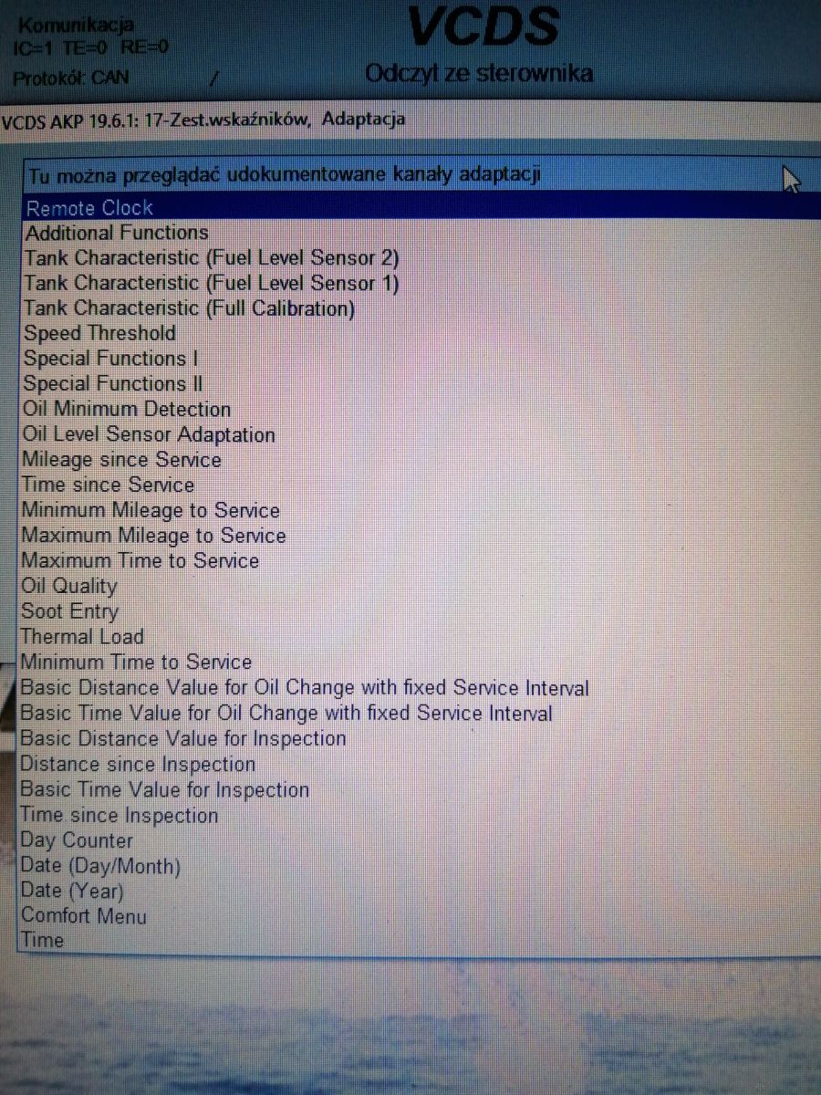

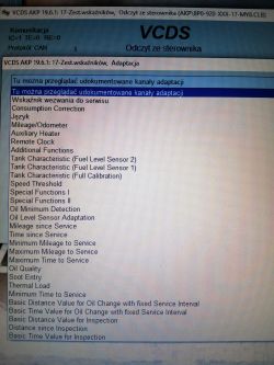

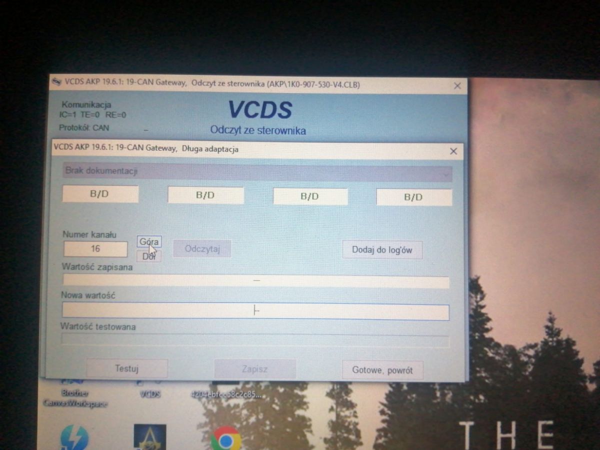

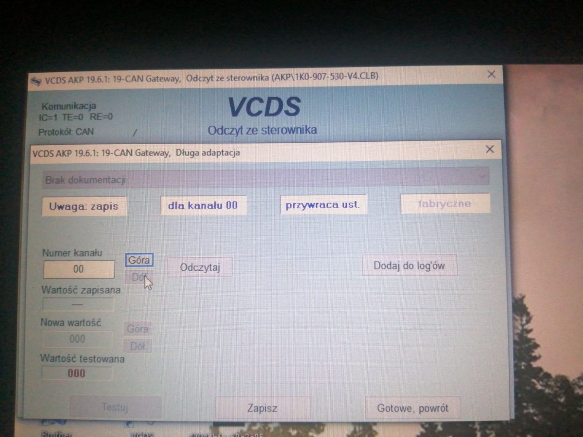

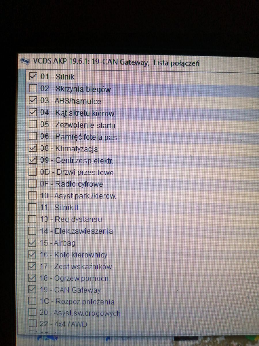

    Witam, po wymianie modułu CAN GATEWAY w Audi A3 8P Sportback (5D) na nowszą wersję na liczniku pojawiła się żółta kontrolka składanego dachu i nie wiem jak się jej pozbyć. Moduł pochodzi z jakiegoś VW ze składanym dachem, ja takiego dachu nie posiadam. Mam VCDS, operacja została poprawnie wykonana, cała lista instalacji przepisana, marka i rodzaj pojazdu w kodowaniu też. Auto scan nie wykazuje żadnego błędu. Myślałem o długiej adaptacji ale opcja jest prawdopodobnie zablokowana kodem dostępu którego nie znam, opisu kanałów też nie. Proszę o pomoc, może ktoś wie jak sobie z tym poradzić.

    U mnie w tym przypadku nie było podpowiedzi a standardowy kod jaki znalazłem nie zadziałał. Widoczne są jedynie dwa kanały, jeden z nich to niby ustawienia fabryczne ale nie łapie zapisu. A3 8P Sportback: Wymiana CAN Gateway, kontrolka dachu - jak wyłączyć? Audi/VW, VCDS A3 8P Sportback: Wymiana CAN Gateway, kontrolka dachu - jak wyłączyć? Audi/VW, VCDS

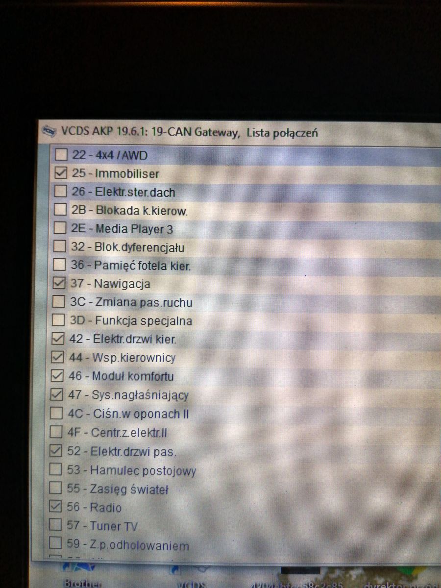

    Kupiłem inny moduł z oznaczeniem AD na końcu i identyczna sytuacja, kontrolka składanego dachu na liczniku gdzie wszystko zostało ustawione w VCDS tak jak w oryginale. Proszę o pomoc może ktoś ma pomysł.

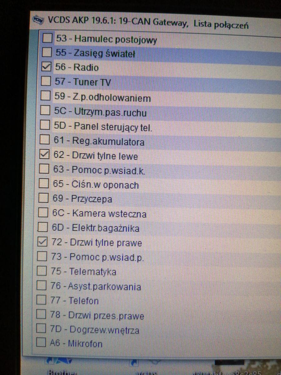

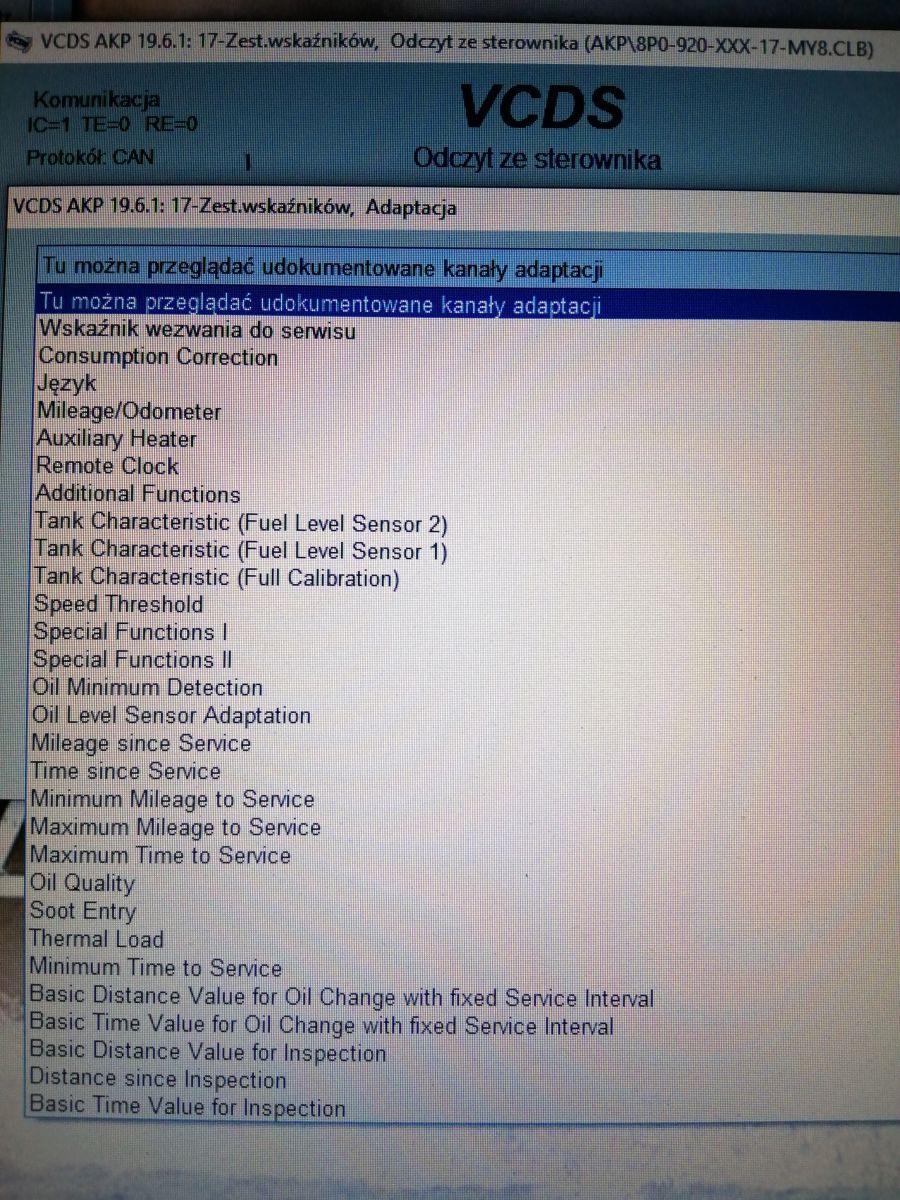

  • #5 20197164
    ignac112

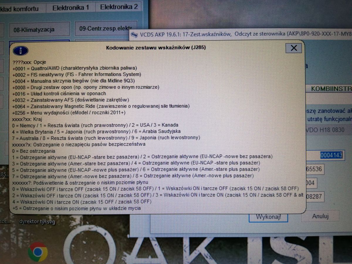

    Wejdź w Instalation list w gatewayu i pokaż co masz zaznaczone a co nie, wejdź w licznik i pokaż kodowania oraz adaptacje.

    A3 8P Sportback: Wymiana CAN Gateway, kontrolka dachu - jak wyłączyć? Audi/VW, VCDS A3 8P Sportback: Wymiana CAN Gateway, kontrolka dachu - jak wyłączyć? Audi/VW, VCDS A3 8P Sportback: Wymiana CAN Gateway, kontrolka dachu - jak wyłączyć? Audi/VW, VCDS A3 8P Sportback: Wymiana CAN Gateway, kontrolka dachu - jak wyłączyć? Audi/VW, VCDS A3 8P Sportback: Wymiana CAN Gateway, kontrolka dachu - jak wyłączyć? Audi/VW, VCDS A3 8P Sportback: Wymiana CAN Gateway, kontrolka dachu - jak wyłączyć? Audi/VW, VCDS
  • #7 20199233
    ignac112
    Wklej jezcze log autoscanu. Nie widzę tu nic złego, może cos w kodowaniu bordnetz jest nie tak.

    Poziom 6  
    W auto scanie nie mam błędów, dodam tylko, że kiedy wspomniałeś o liczniku to przypomniało mi się przecież jakiś rok temu wymieniałem licznik na poliftowy i możliwe, że pochodził on z wersji cabrio. Może dopiero po wymianie gatewaya wyszedł jakiś problem a na starym gatewayu problem był uśpiony.
