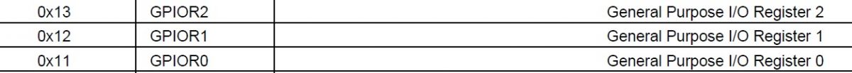

    Mam dość prostą funkcję ISR, która korzysta z kilku zmiennych statycznych (flag typu uint8_t) oraz sprawdza stan (switchem) jednej zmiennej globalnej (oczywiście volatile) by sterować swoim działaniem w wyniku którego ustawia (lub odczytuje) poszczególne bity kolejnych bajtów niewielkich tablic globalnych (typu uint8_t) oraz wachluje portem IO. W zasadzie to wszystko, co robi, nie wykonując żadnej arytmetyki (poza sprawdzaniem/ustawianiem bitów zmiennych i indeksowaniem tablic)...a mimo wszystko kompilator odkłada w prologu ponad 11 rejestrów procesora (większość między R18 a R31, plus tradycyjne R0 i R1). Dość dużo, jak na mój gust, czy normalne? Zastanawiam się, jak to zoptymalizować. robiw

    Poza tym do przekazywania wartości do ISR użyj GPR, powinno być szybciej.
    To dobry pomysł. Dzięki.

    Kod zmniejszył się o 30 bajtów, ale latencja w ogóle. Nadal odkłada tyle samo rejestrów...R

    co to jest GPR? Rejestr R-ileś?
