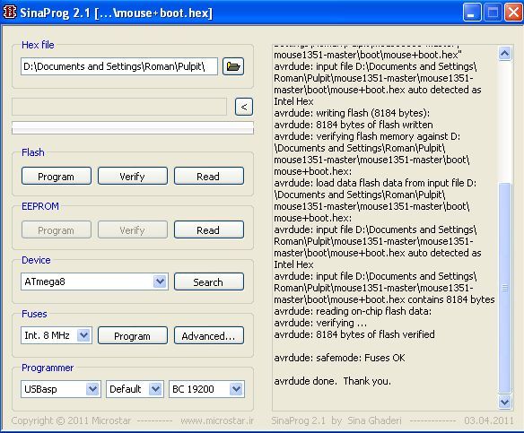

    Czy ktoś już programował Atmega 8L do tego zegarka jakie fusebity ustawić nie mam kalkulatora pomocy ?
  • #2 20218956
    romeok01
    Poziom 35  
    Jak masz oprogramowanie do tej Atmegi, to wystarczy użyć programu SinaProg, ustawić na 8MHz i zaprogramować.
    Pokazano to jest na zdjęciu niżej.
    Photoclock AVT 3081: Programowanie Atmega 8L, fusebity i kalkulator
    Programator ustawiony na USBasp, nie napisałeś jakie programatora używasz.
    Do pobrania SinaProg.

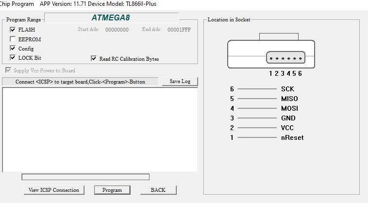

  • #3 20219458
    marc811
    Mam TL866II Plus
  • #4 20219636
    romeok01
    Poziom 35  

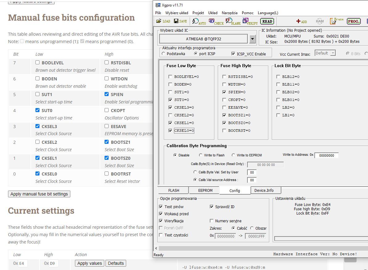

    Rozumiem, że pdf z instrukcją masz i będziesz wiedział jak podpiąć przewody z programatora?
    Rozumiem, że nie ma w projekcie żadnego kwarca i trzeba ustawić na wewnętrzny zegar 8Mhz ?
    Podejrzałem sobie plik z ustawieniami Fuse Bitów w programie SinaProg na wewnętrzny zegar 8MHz i jest tam Low Fuse E4 i High Fuse D9.
    Na stronie -> Link jest kalkulator Fuse bitów.
    Dla wewnętrznego zegara 8Mhz będzie tak.
    Ustawienia dla programu jak wyżej czyli Atmega8 TQFP i port ICSP.
    Opis przewodów masz też w programie.
