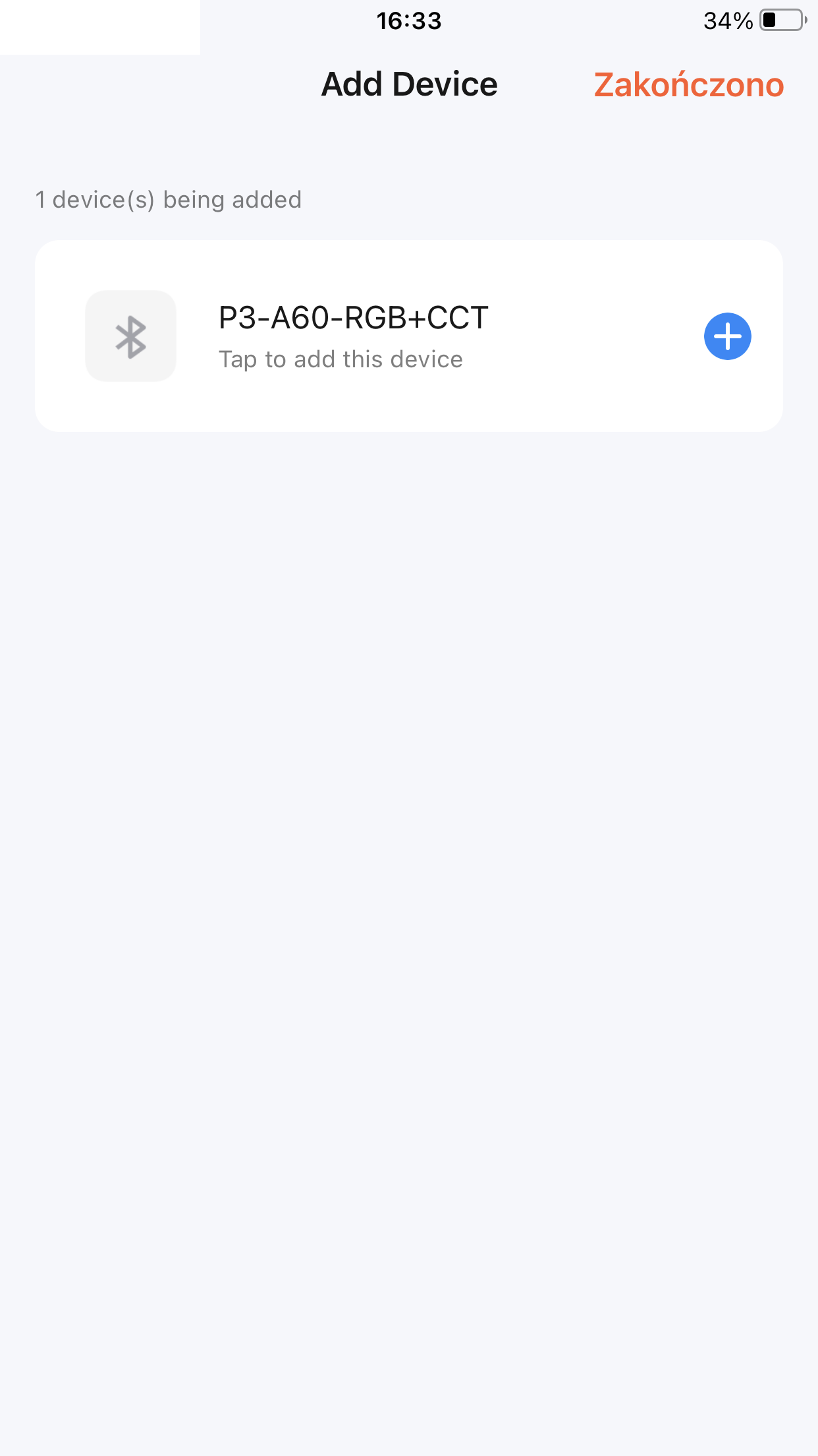

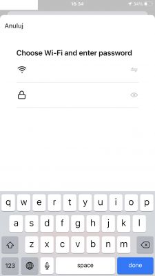

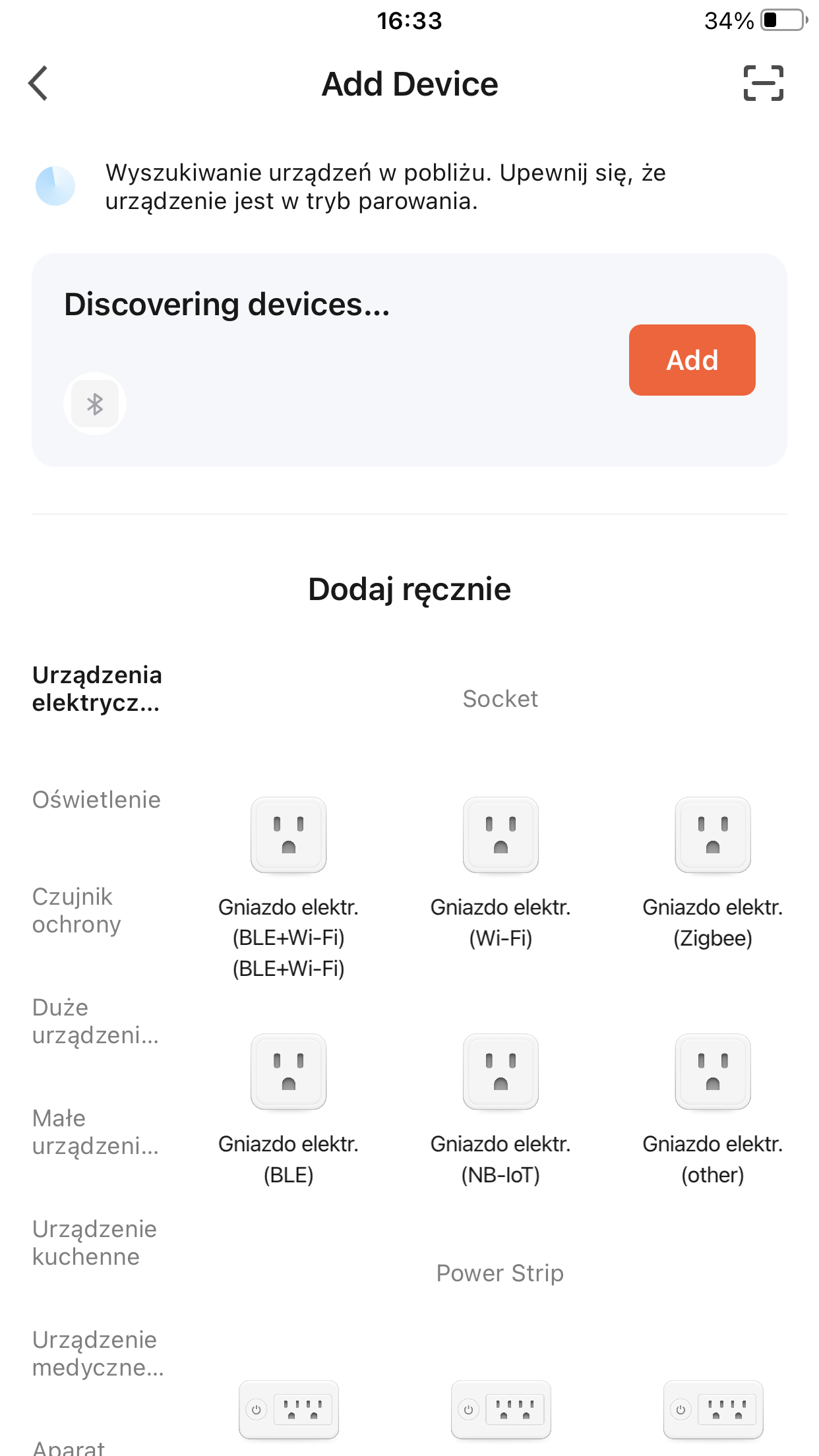

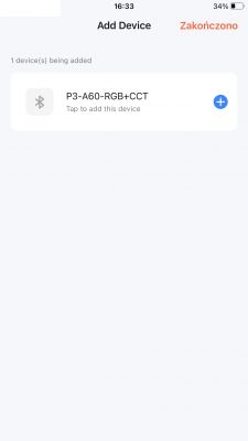

    Parowanie z aplikacją producenta
    Kod QR z pakowania wskazuje na jakąś aplikację Nous, ale ja wypróbowałem aplikację Tuya - udało się sparować.
    Tryb parowania uruchamia się standardowo - pięciokrotne włączenie i wyłączenie zasilania lampki.

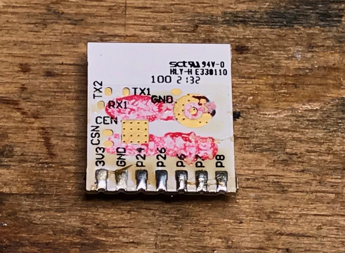

    Moduł CB2L:
    Nous Smart WiFi Bulb P3 RGBCW - CB2L + BP5758 - zmiana firmware
    Wyprowadzenia:
    1P8I/OSupport hardware PWM
    2P7I/OSupport hardware PWM
    3P6I/OSupport hardware PWM
    4P26I/OSupport hardware PWM
    5P24I/OSupport hardware PWM
    6GNDPPower supply reference ground
    73V3PPower supply 3V3
    Moduł przeznaczony dla LED - same piny wspierające PWM wyprowadzone (no, jeszcze zasilanie..).

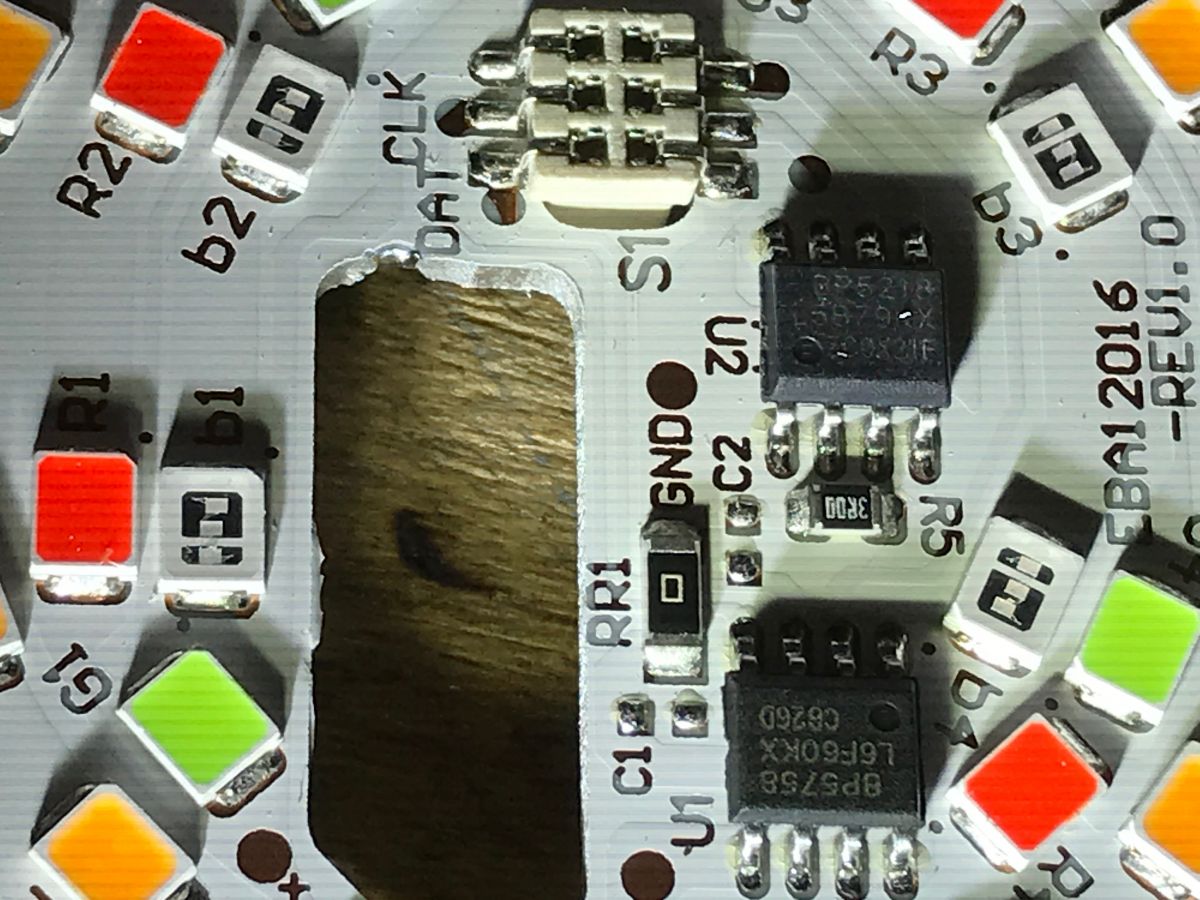

    No i tu widać problem - nie mam RX/TX na normalnych wyprowadzeniach. One są na spodzie modułu. Zaraz się tym zajmiemy, ale jeszcze rzut oka na płytkę z LED:

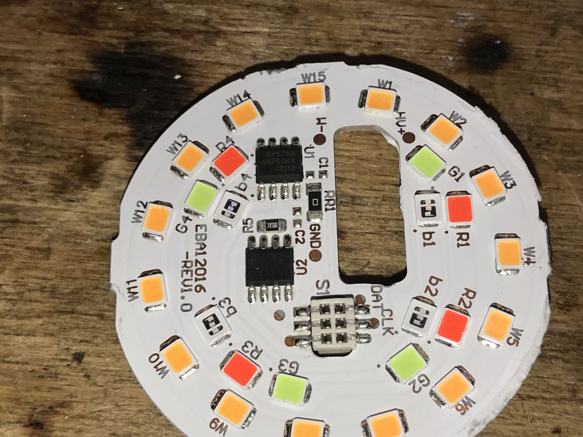

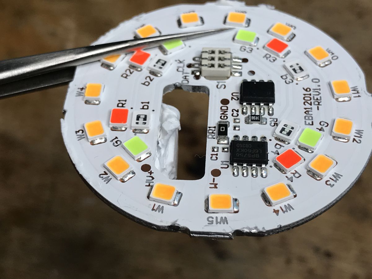

    Nous Smart WiFi Bulb P3 RGBCW - CB2L + BP5758 - zmiana firmware Nous Smart WiFi Bulb P3 RGBCW - CB2L + BP5758 - zmiana firmware Nous Smart WiFi Bulb P3 RGBCW - CB2L + BP5758 - zmiana firmware Nous Smart WiFi Bulb P3 RGBCW - CB2L + BP5758 - zmiana firmware
    Informacje o BP5758:
    https://developer.tuya.com/en/docs/iot-device-dev/driver_i2c_bp5858d?id=Kb7bciwq50zfc
    BP5758 komunikuje się z modułem WiFi poprzez zmodyfikowane I2C.

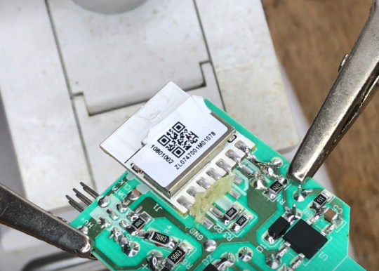

    Procedura programowania
    Pady do programowania są zasłonięte - trzeba wylutować moduł.
    Zacząłem od dodania topnika:
    Potem dodałem spoiwa ołowiowego (ono ma niską temperaturę topnienia, Pb-free się tu nie nadaje):
    Zacząłem grzać jednocześnie pady, tak by odlutować moduł:
    Poczekałem aż zacznie "pływać" i go podniosłem:

    Oto wylutowany moduł - widać, gdzie jest TX i RX:

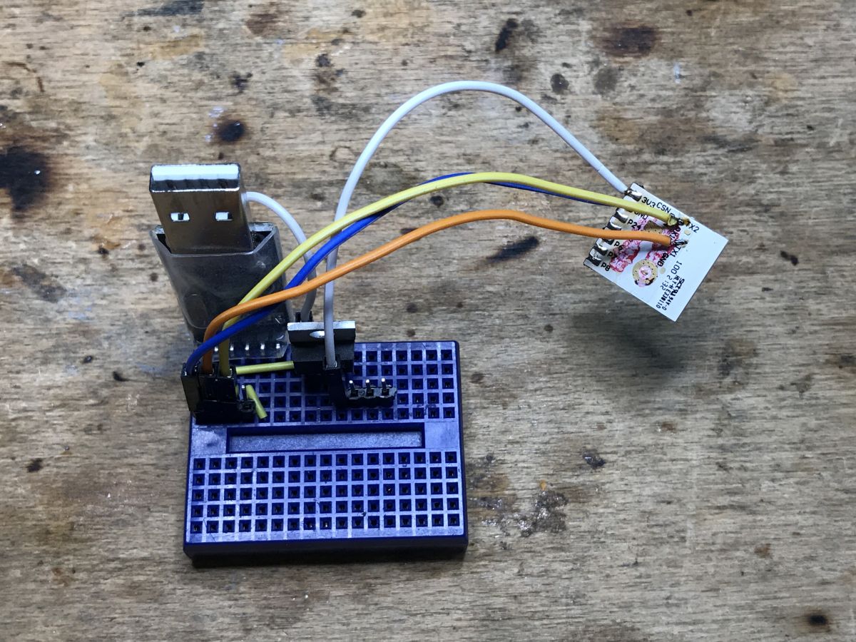

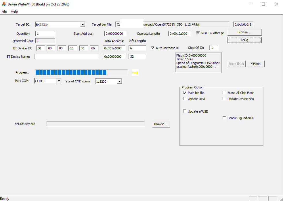

    Mój klasyczny układ od programowania - UART na USB konwerter w trybie 3.3V, zasilanie 3.3V przez LDO TC1264:
    Wgrałem builda QIO dla BK7231N, tym razem udało się poprzez bkWriter 1.60, nie musiałem używać hid_download_py (resetu dokonałem odłączając zasilanie 3.3V do modułu):
    Po programowaniu moduł wlutowałem na jego miejsce.

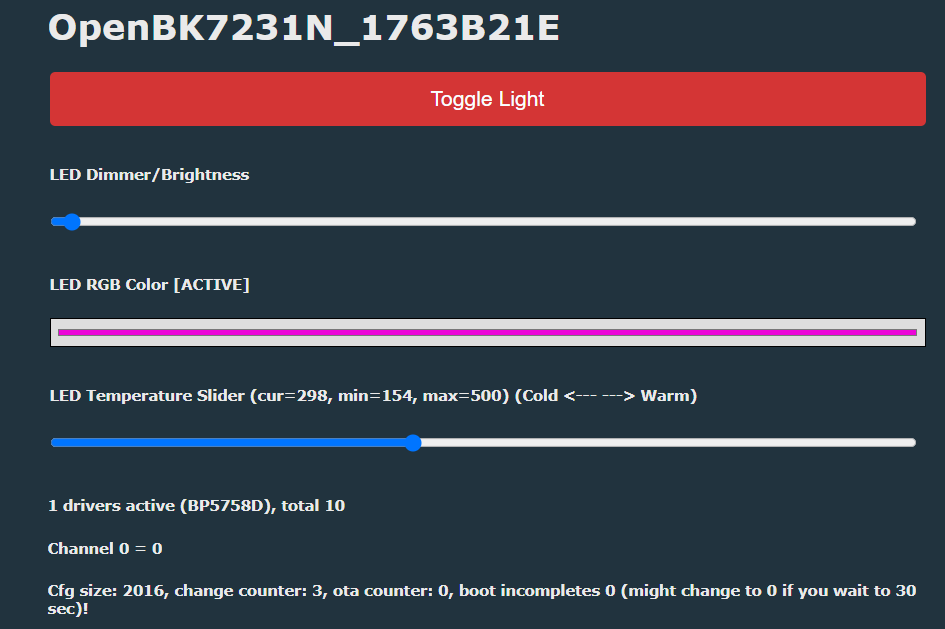

    Ustawienia pinów (sygnały BP5758):
    Widok z panelu:
    Efekty:

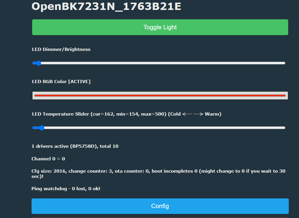

    Brak choosera kolorów na panelu WWW OpenBeken?
    Część użytkowników wcale z tego nie korzysta, ale OpenBeken posiada na własnym panelu WWW mały system wyboru koloru/odcieniu bieli, wspierający też zmianę jasności. Jeśli OpenBeken go nie pokazuje, to można wymusić jego uruchomienie poprzez:
    Zła kolejność kolorów?
    Kolejność kolorów (red, green, blue, cool white, warm white) nie jest wewnętrznie standaryzowana. Jeśli macie zamienione kolory, to należy użyć komendy:
    BP5758D_Map 0 1 2 3 4
    Komendę tę należy wpisać w "Short startup command", jeśli wpiszecie ją w konsoli to urządzenie zapomni po restarcie ustawienie. "Short startup command" wykonuje się tylko przy starcie urządzenia, warto o tym pamiętać. Na czas prób można wpisywać komendę do konsoli, ale jak się wybierze już ostateczną konfigurację to warto ustawić ją jako startup command.
