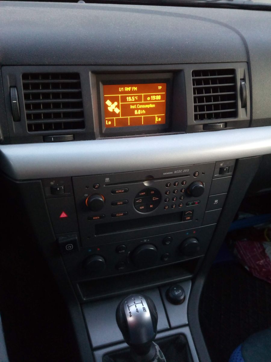

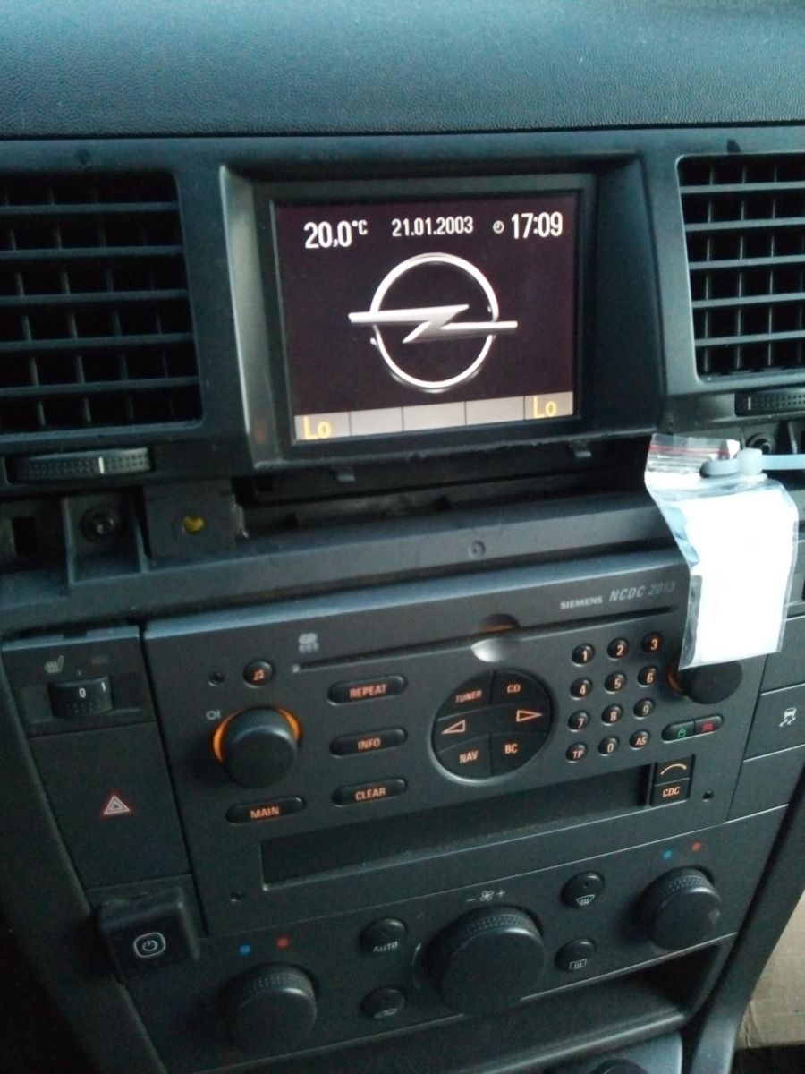

    Witam, dostałem sprawny wyświetlacz CID i chce go zamontować do swojej Vectry przedliftowej
    Problem mam następujący mianowicie jak zgłębiałem temat to wszędzie piszą ze wyświetlacze i radia przed liftowe nie mają zabezpieczeń ale najwyraźniej CID ma bo po 10s się blokuje i jak z czytam z pamięci eeprom to CarPass będzie widoczny czy muszę go wygenerować ?
    I czy nie bedzie problemu z wylogowaniem i zalogowaniem op-comem ?
    PIN nie będzie "jawny"
    Oryginalny OpCom potrafi to zrobić, nie wiem jak jest z "China".
