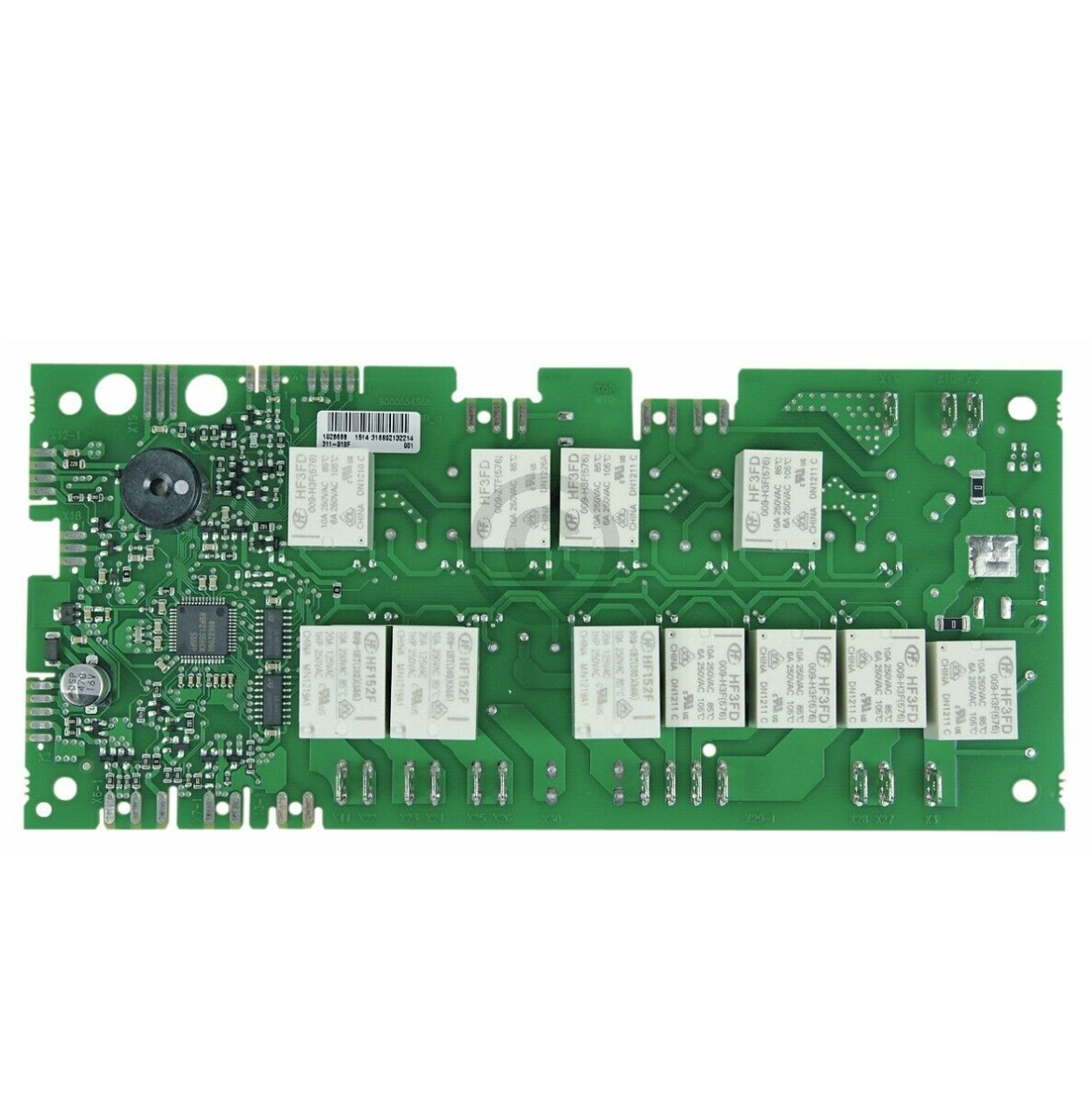

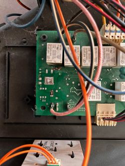

Po wymontowaniu piekarnika, odłączeniu od prądu i zdjęciu górnej pokrywy widzimy płytkę drukowaną, na której po prawej mamy widoczną czarną kostkę układu scalonego i elektronikę SMD. Od lewej (patrząc od frontu) na płytce jest rząd białych przekaźników. W oczy rzuca się, że pierwszy od lewej jest osmolony, a element na płytce obok niego jest spalony.
Widać, że na płytce spalone są dwa elementy smd. Na oko rezystory. Ale nie da się odczytać oznaczenia, bo są całkowicie wypalone.
Tak jak wspomniałem, nie znalazłem nigdzie schematu.

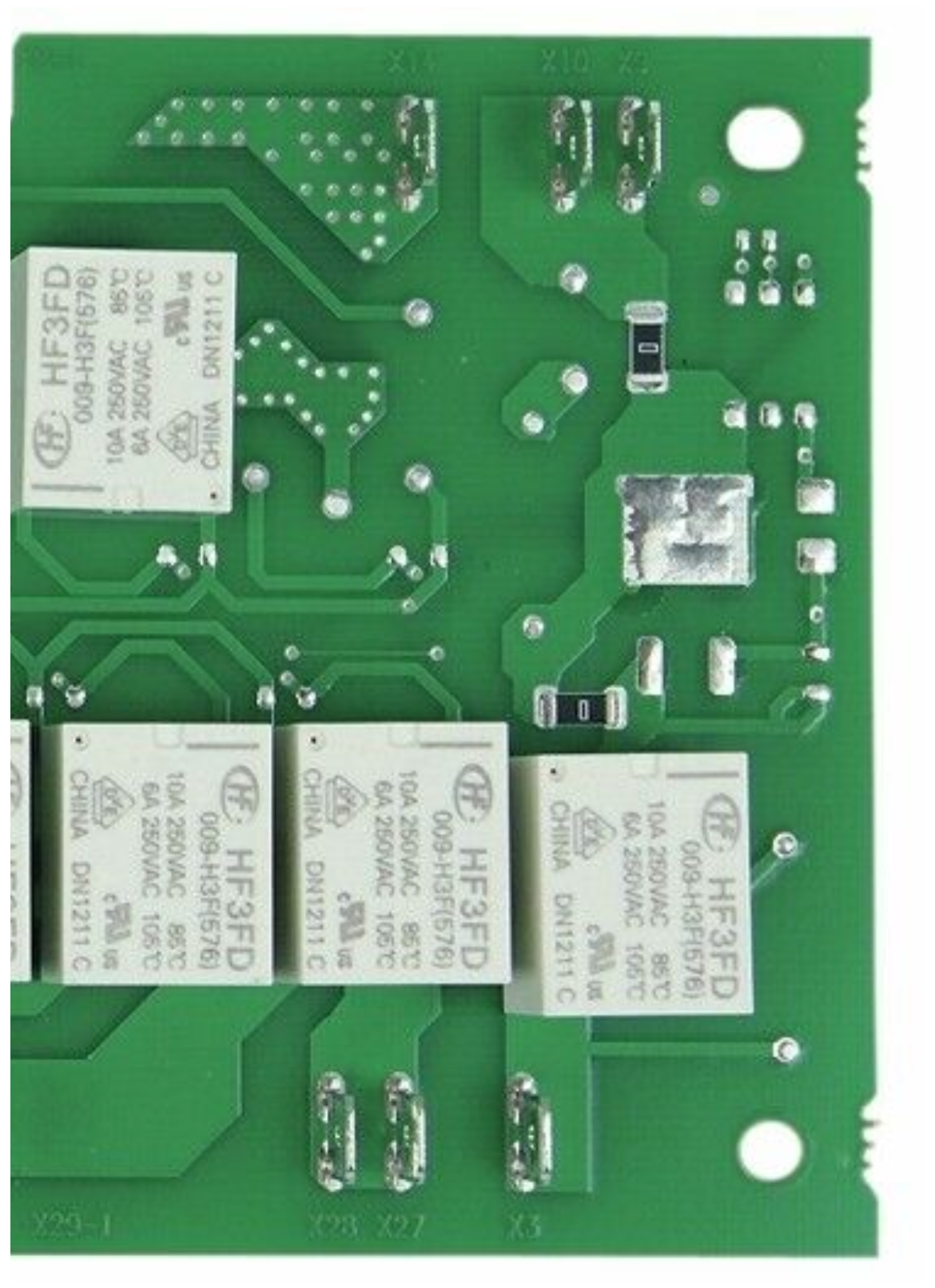

Ale znalazłem taką płytkę na sprzedaż jako część zamienną.
Jak się bliżej przyjrzeć, to widać oznaczenie na tych częściach:
Jak się okazuje, są to po prostu zworki. Mają kształt rezystora, dla łatwości montażu automatycznego. Innymi słowy, gdyby "po drodze" od kabla do przekaźnika był jakiś moduł, być może w tych miejscach byłyby rezystory, albo inne elementy. A tutaj w zasadzie jest od kabla do przekaźnika goła ścieżka.
https://en.wikipedia.org/wiki/Zero-ohm_link
Po usunięciu zniszczonych elementów i zastąpieniu ich miedzianym przewodem oświetlenie piekarnika działa.
